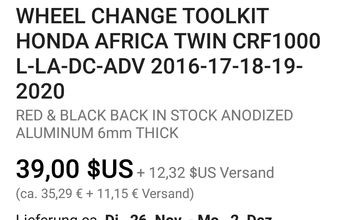

    Ich habe in der Richtung reichlich recherchiert,
    es gibt die Luxuslösung aus qualititiv hochwertigem Werkzeug für an die 60€ inkl Montagehebel zum Reifen aufziehen.
    Wer weiter weg will, ist hiermit sicher gut beraten. https://www.motionpro.com/product/08-0589
    Dann besagte Kompakt Hebelchen
    oder man kauft sich für den Hausgebrauch einen 22x27er Maulschlüssel bei Ebay
    das wäre die Low Budget Variante
    Direkt dahinter wäre das Varadero 1000 Bordwerkzeug, da ist alles drin und kostet um die 20-30€ gebraucht bei Ebay
