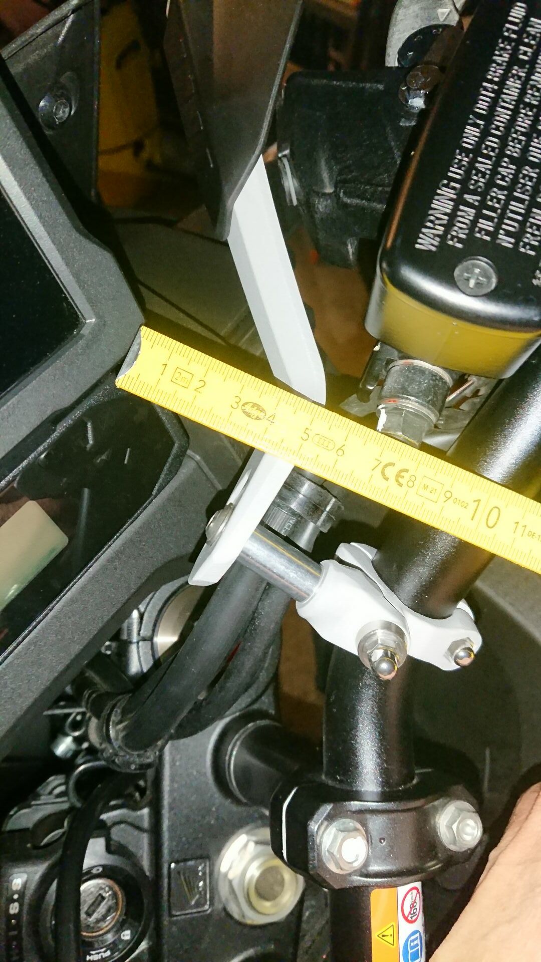

    könntet ihr evtl mal Bilder von den Befestigungspunkten am Lenker machen bitte?
    Besonders, wie weit sind die Befestigungspunkte bei vollem Einschlag vom Display entfernt?
    Ich habe immer ein bisschen Bedenken, dass bei einem festeren Umfaller (in Fahrt) die Lenkerbefestigungen mit dem schweineteuren Display Kontakt aufnehmen. Dann wäre das der teuerste Schaden ... und verbogene Brems-und Kupplungshebel Nebensache.

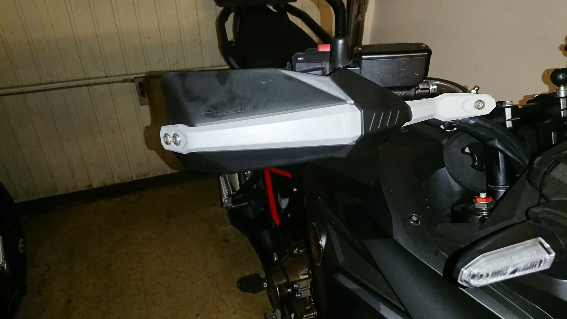

    Fertig. Super Teile, alles passt, somit einfache Montage. Ich finde, die sind ihr Geld wert. Die zusätzlichen Spoiler montiere ich nächste Woche.

    Hallo Manfred. Bei vollem Lenkeinschlag bleiben 4 cm Luft. Ich denke, das reicht. Bei dem ganzen Zubehör gibt es ja oft Argumente dafür und dagegen. Wenn es den Lenker verbiegt und die Schalter bleiben heil, ist das ja auch nicht verkehrt.

    Ok, meine Befürchtungen sind wohl unbegründet. Der Abstand ist größer als vermutet.
    Wenn's den Lenker so verbiegt dass die Halter der TT Handguards das Display zerdeppern, ist vermutlich sowieso die ganze AT komplett im Eimer. Und dann muss man sich auch viel mehr um die Besatzung Sorgen machen.
