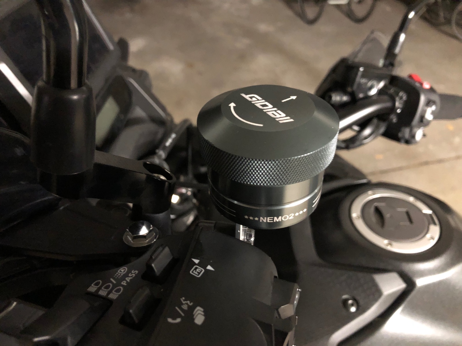

Heute Jungfernfahrt: In der Nähe vom Ammersee beschlossen, das im Navi anvisierte Ziel zu verwerfen und mir ein neues zu suchen. Dazu an irgendeiner Automatentankstelle angehalten. Neues Ziel in Calimoto eingegeben, dann schnell noch mal den Tank gescheckt,: Fast leer. Also im Apple Carplay Pace Ride gestartet und nach einer Tankstelle gesucht, an der man mit der App bezahlen kann. Antwort: Du stehst davor! Also per App getankt (Smartphone und Geldbörse konnten in der Jacke bleiben), Dann weiter, beim Wegfahren eine Viertelumdrehung am Öler gedreht. Zehn Minuten später gehalten und mal nachgesehen: Felge ist sauber, Kette glänzt ölig.
Ist irgendwie schon ein cooles Mopped, was ich da habe.
Alles anzeigenAlso im Apple Carplay Pace Ride gestartet und nach einer Tankstelle gesucht, an der man mit der App bezahlen kann. Antwort: Du stehst davor! Also per App getankt (Smartphone und Geldbörse konnten in der Jacke bleiben), Dann weiter, beim Wegfahren eine Viertelumdrehung am Öler gedreh
Normalerweise wird empfohlen, den Oeler ein paar hundert Meter vor der Tankstelle zu betaetigen. So wird das Oel verteilt und hat dann im Stand Zeit, einzuziehen. Auch wenn die Felge jetzt sauber war, ist die Chance hoeher, dass sich Oel auf Felge, Motor und Kettenschutz verteilt, wenn Du sofort weiterfaehrst.
Alles anzeigenNormalerweise wird empfohlen, den Oeler ein paar hundert Meter vor der Tankstelle zu betaetigen. So wird das Oel verteilt und hat dann im Stand Zeit, einzuziehen. Auch wenn die Felge jetzt sauber war, ist die Chance hoeher, dass sich Oel auf Felge, Motor und Kettenschutz verteilt, wenn Du sofort weiterfaehrst.
Ich hab den Cobrra Nemo drauf, alle ca. 200 km (mal früher, mal etwas später) 1/4 Umdrehung gedreht, meist dann, wenn ich eine gewisse Strecke etwas langsamer fahre (Ortsdurchfahrt,...), aber nie kurz vorm Stehenbleiben, da beim Nemo nach dem Drehen das Öl noch einige Minuten tropfenweise herauskommt, wenn man da stehen bleibt, wird nur eine Stelle der Kette geölt, und nicht über die ganze Kette verteilt,...
Alles anzeigenIch hab den Cobrra Nemo drauf, alle ca. 200 km (mal früher, mal etwas später) 1/4 Umdrehung gedreht, meist dann, wenn ich eine gewisse Strecke etwas langsamer fahre (Ortsdurchfahrt,...), aber nie kurz vorm Stehenbleiben, da beim Nemo nach dem Drehen das Öl noch einige Minuten tropfenweise herauskommt, wenn man da stehen bleibt, wird nur eine Stelle der Kette geölt, und nicht über die ganze Kette verteilt,...
Genau beim losfahren eine viertel Drehung, dann verteilt sich das Öl sauber.
Noch ein Tipp für die heißen Sommertage. Ich fahren dann beim Ölen mindestens noch ca. 30 KM weiter ohne halten.
Bein nächsten Stopp wird der Nemo eine achtel Umdrehung zurück gedreht, dann tropft er nicht!
Alles anzeigenNoch ein Tipp für die heißen Sommertage.
Laut Bedienungsanleitung des Ölers soll da 20W80 Kettenöl rein, das hatten sie beim Louis aber nicht. Daraufhin habe ich (verhältnismäßig teure) Nachfüllflüssigkeit für den Scottoiler gekauft. Die gibt es in zwei unterschiedlichen Viskositäten, nämlich Sommer und Winter. Ich habe jetzt das Winteröl drin. Im Sommer will ich ein dickeres versuchen.
Alles anzeigenLaut Bedienungsanleitung des Ölers soll da 20W80 Kettenöl rein, das hatten sie beim Louis aber nicht. Daraufhin habe ich (verhältnismäßig teure) Nachfüllflüssigkeit für den Scottoiler gekauft. Die gibt es in zwei unterschiedlichen Viskositäten, nämlich Sommer und Winter. Ich habe jetzt das Winteröl drin. Im Sommer will ich ein dickeres versuchen.
Hab eine Zeit lang Getriebeöl versucht, später dann Kettensägeöl (kein biologisches, das verharzt und verstopft), bin mit diesen sehr zufrieden, bleibt sehr gut an der Kette haften,...
