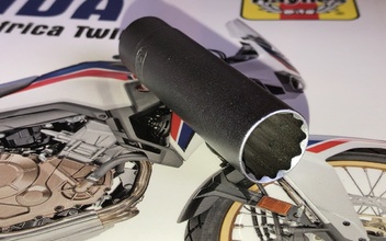

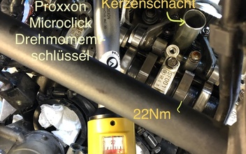

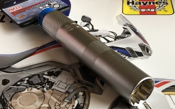

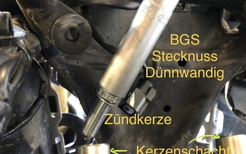

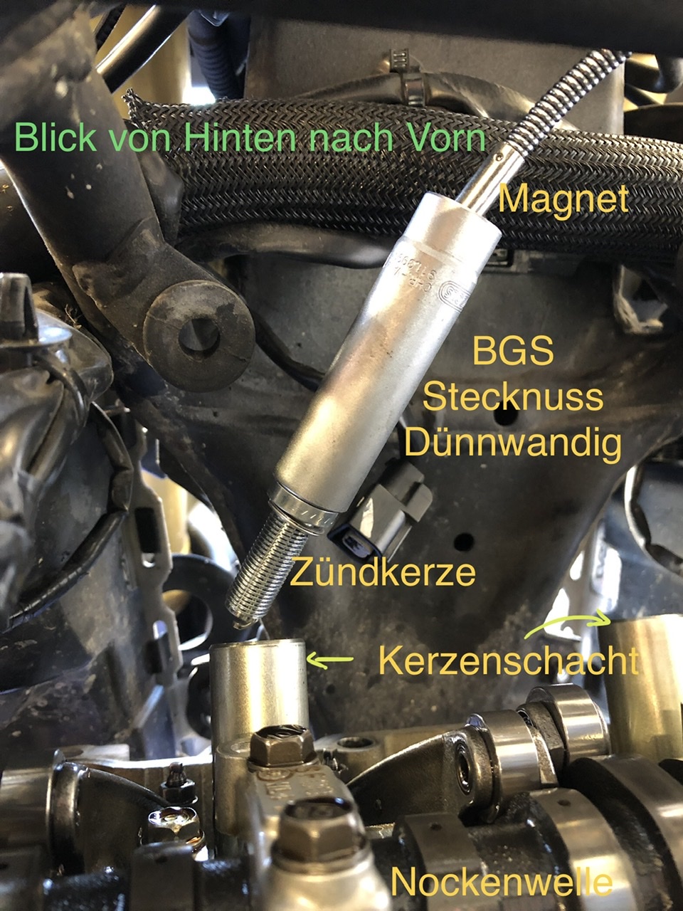

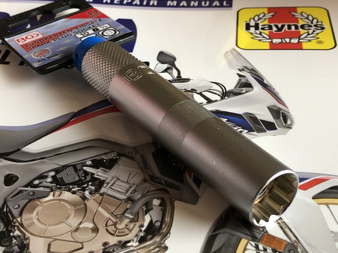

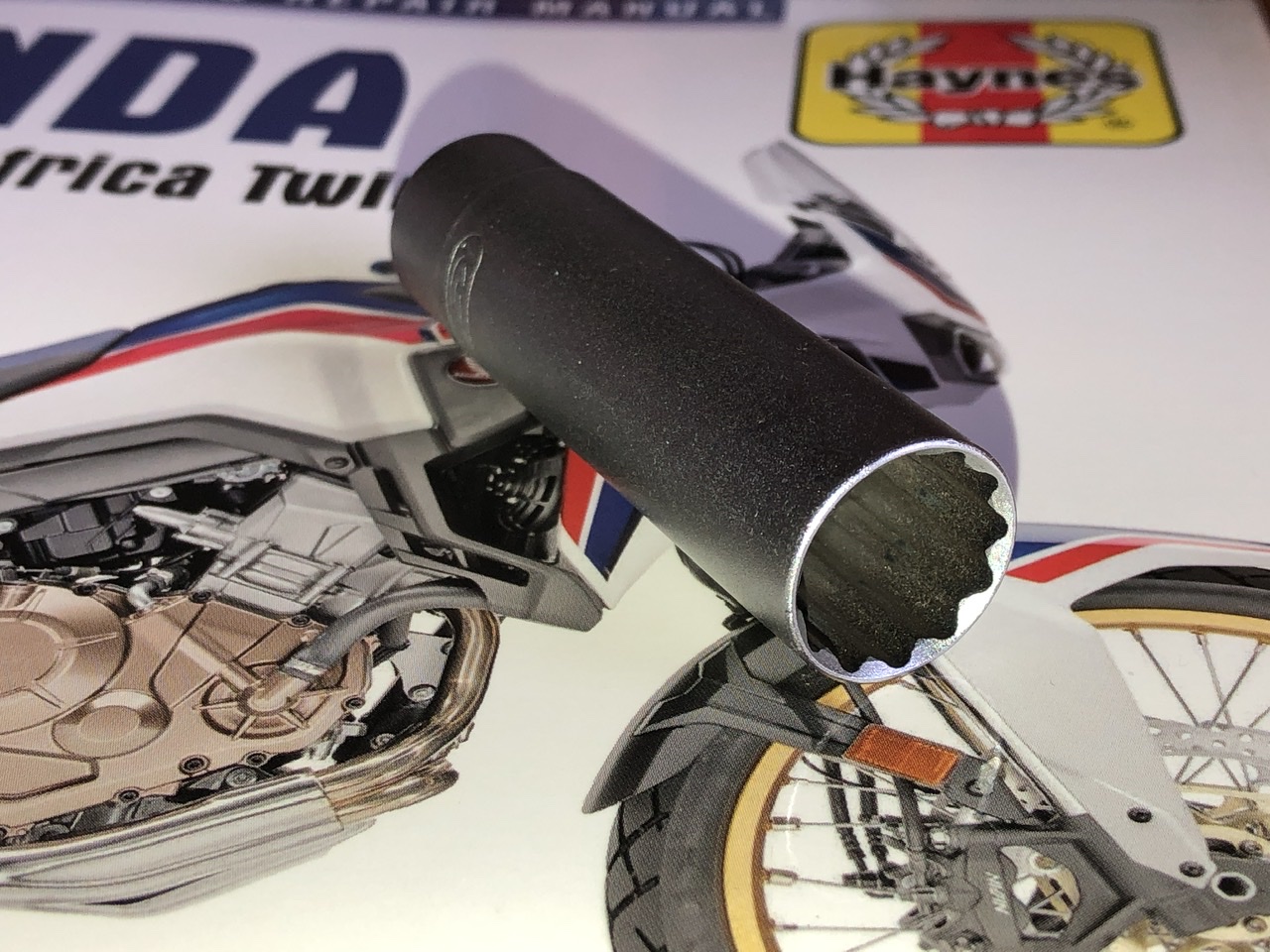

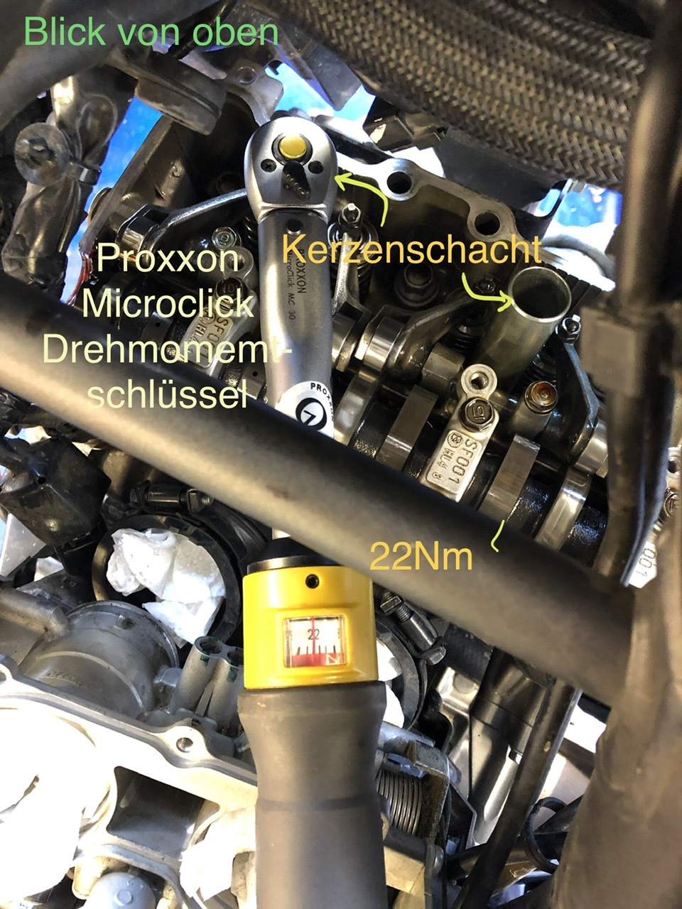

    evtl. hattest Du eine andere AT als ich. Ich kann Deine Erfahrungen nicht teilen. Meine AT ist von 2017. Da komme ich mit der dünnen BGS Langnuß und einem Magneten wunderbar hin. Und mein Drehmomentschlüssel passt dort auch wunderbar.
    Ich lade gleich noch ein, zwei Bilder hier hoch......, denn zum Ventilspiel messen musste eh schon bis in die Kerze ran.

    Hallo Iceman,
    vielen Dank für die Info, meine AT ist aus 2016.
    Ich weiß nicht wie das bei Dir ist, aber ich kaufe Werkzeug, wenn ich weiß was ich brauche.
    Vorab ins "Blaue" ist das so eine Sache, da Du mir jetzt gezeigt hast, welches Spezialwerkzeug passt, habe ich es leichter.

  • #95
    iceman,
    mit einen Drehmomentwert von 22Nm bist Du sehr mutig...
    Wahrscheinlich hast Du die Zündkerzen auf Dauer geschädigt.
    NGK gibt 10-max15Nm vor bei einem Gewindedurchmesser von 10mm.
    Auch bei der Firma Brisk sind wir bei max. 15Nm bei einem Gewindedurchmesser von 10mm.
    Ich arbeite mit max. 12Nm bei 10mm Durchmesser.
    Bei 22Nm hast Du das Gewindeteil überdehnt!
    Aber schau selbst nach:
    https://t.tekniwiki.com/de/zue…agetipps/drehmomente.html
    Matthias
  • #96
    Nix da. Oder soll ich die AT gleich zum Moppedverwerter bringen?
    15Nm sind mir zuwenig. Wenn die Kerzen undicht werden hab ich doppelte Arbeit. Und das Winkelgedöns kenn ich auch von Autos usw. Aber eben nicht bei der AT mit den original NGK Kerzen.
    Aus dem HONDA Werkstatthandbuch:
    P.S: Kleiner Tipp: die Drehmomente stehen in einem Excel online, welches in der FAQ verlinkt ist.... unter Drehmomente.
    Gerne. Kommt gleich zur Kerze SILMAR8A9S (NGK)
    Ich habe sogar 2 Stecknüsse:
    1x KS Tools 911.3991 12-point spark plug socket, 3/8", 14mm
    (Kostet bei Amazon 9,14€)
    und
    1x BGS Art-Nr. 2446 Zündkerzen-Einsatz 14 mm, 12-kant, 10 (3/8), Länge 90 mm
    (kostet bei Amazon 9.22€)
    Gruss
    Iceman
