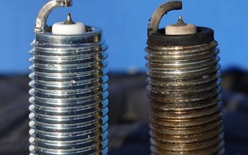

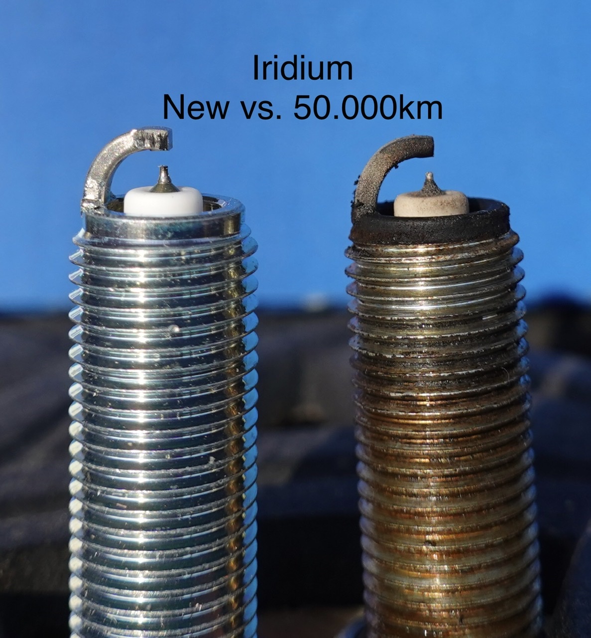

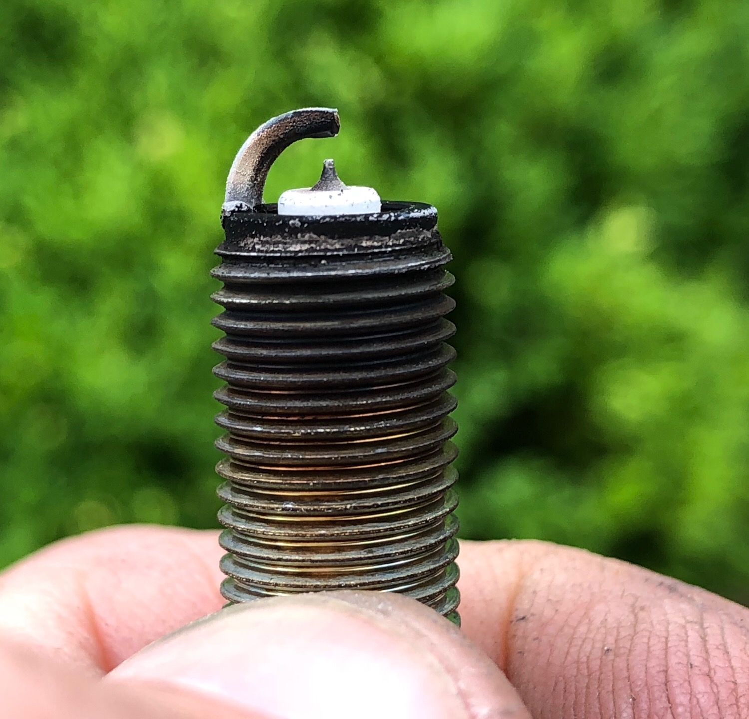

			#46 Sofern man eine Zündkerze auf einem Foto beurteilen kann, sehe ich nur leicht Verschmutzungen und Anlauffarben. Also gut, für die nächsten 50 tkm. Auch die Ventilspielwerte aus dem andern Fred gehen bei mir in die Richtung erste Kontrolle bei 50 tkm. Vom Dummschrauben werden Motorräder nicht besser. Grüße

			#47 ....und was man nicht Sieht das macht auch keinen Heiß...
 Wie sieht es mit den inneren Haarrissen aus?
 Wie sieht es mit dem inneren Widerstand aus?
 Was haben, Erschütterungen, Kaltstarts, Heissfahrten und die Kraftstoffe für negative
 Auswirkungen auf die Lebensdauer hinterlassen?
 Ratet mal warum Hersteller hohe Summen ausgeben um zu definieren wie lange eine Zündkerze
 wahrscheinlich hält?
 Hierbei machen die Zündkerzen-Hersteller ausgiebige Test und der Hersteller ebenso.
 Leute, nicht was Ihr Augenscheinlich sieht ist aussagekräftig.
 Aber klar doch...es muss gespart werden, egal was es nachher kostet.
 Die Originalen Zündkerzen haben im PKW-Bereich eine Zulassung von max. 100000km.
 PKW-Motoren haben aber nichts mit Motorradmotoren zu tun. Da gibt es halt kleine Unterschiede.
 Schwingungen, Vibrationen,Temperaturen, Drehzahl usw....
 Natürlich kann der "Vorsichtige Fahrer" mit den Zündkerzen auch mit viel Glück die 100000km schaffen.
