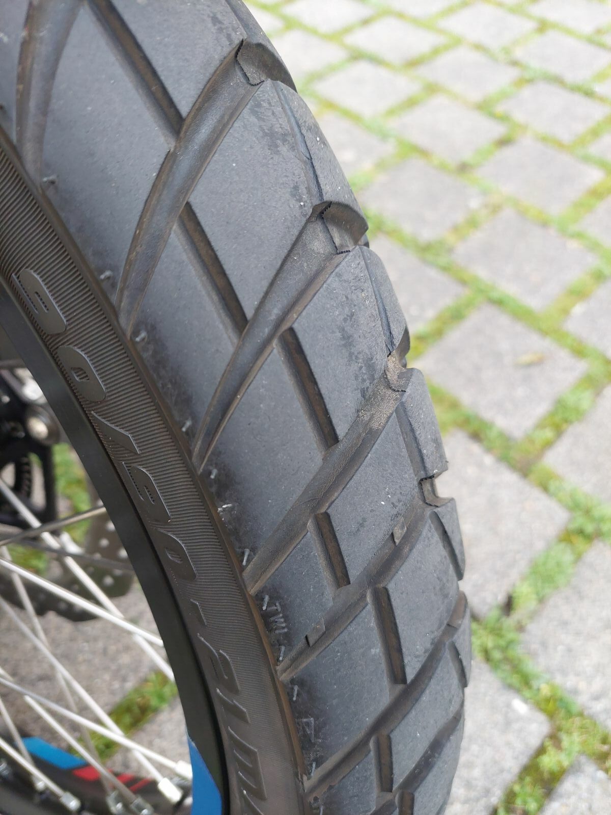

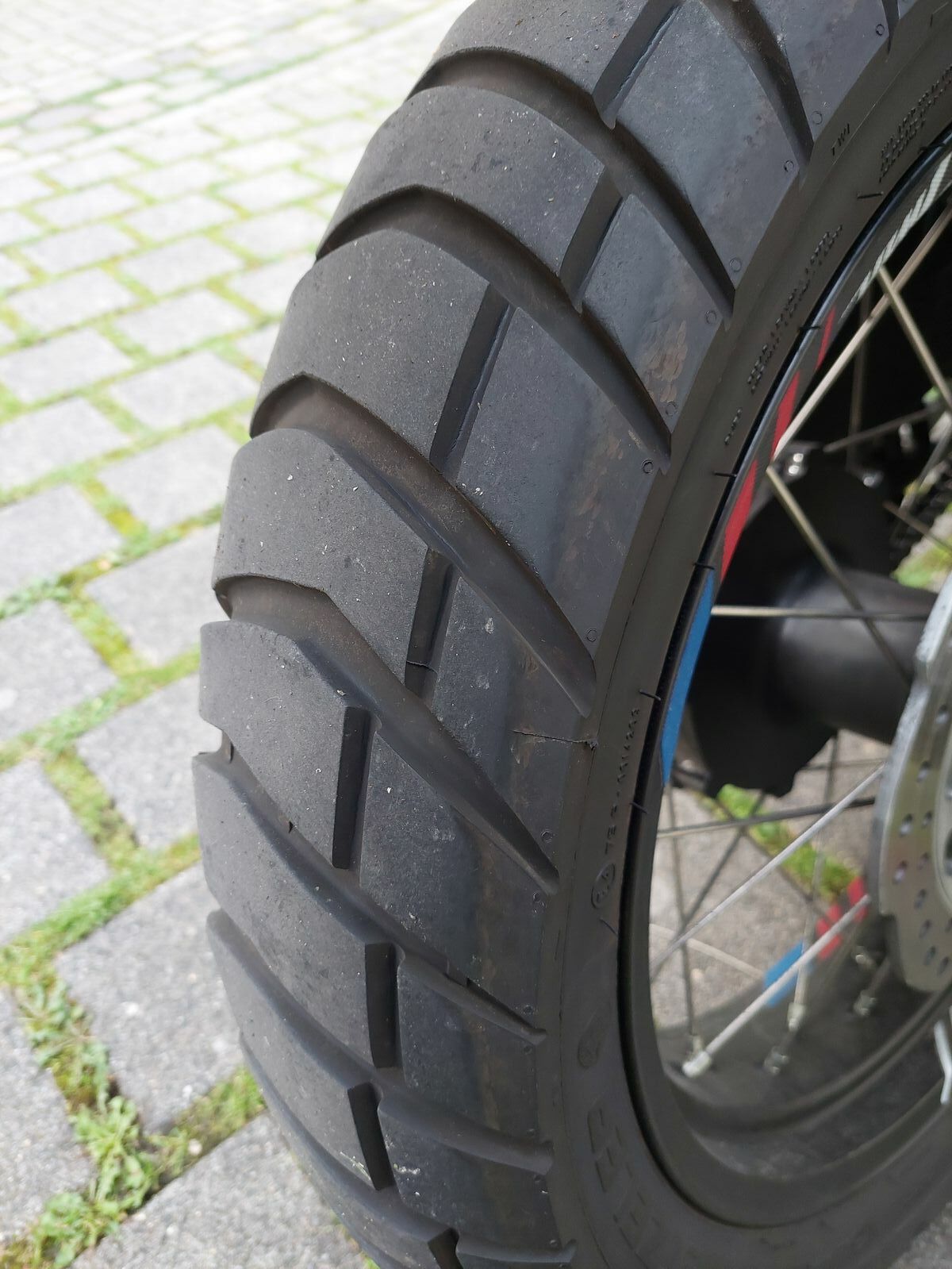

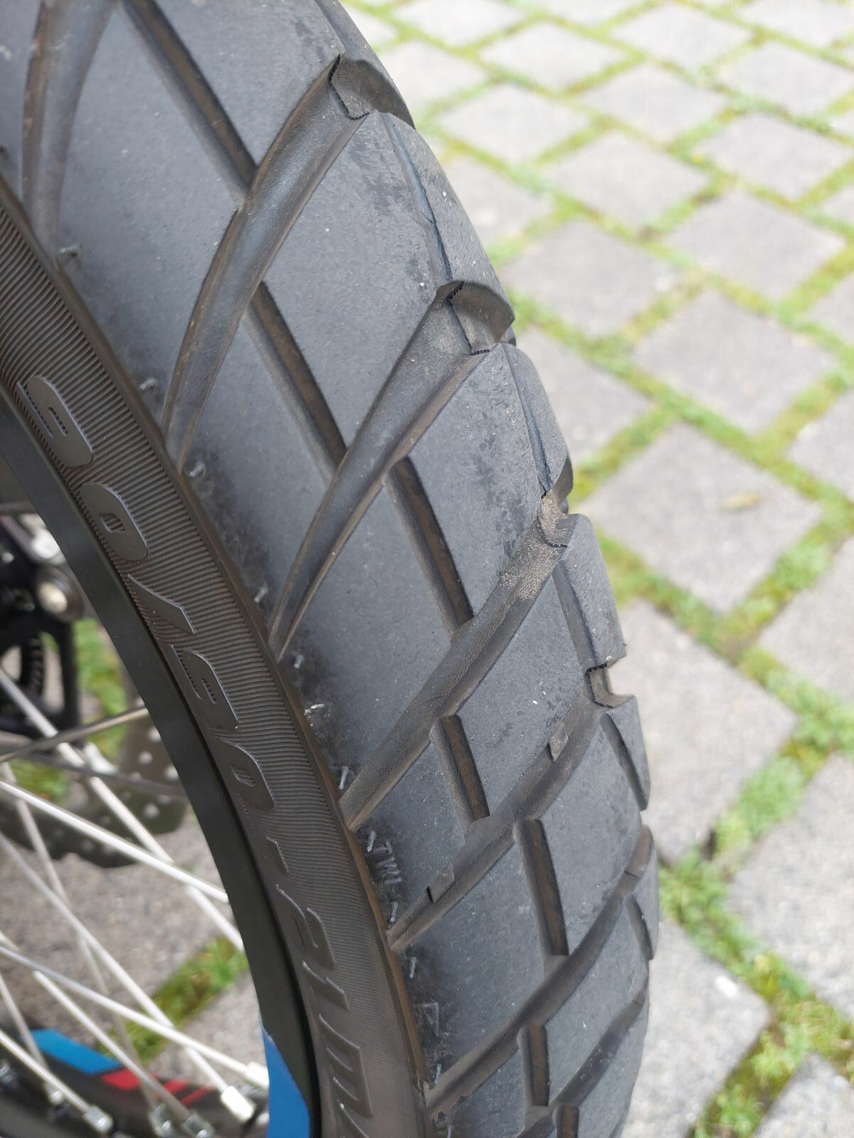

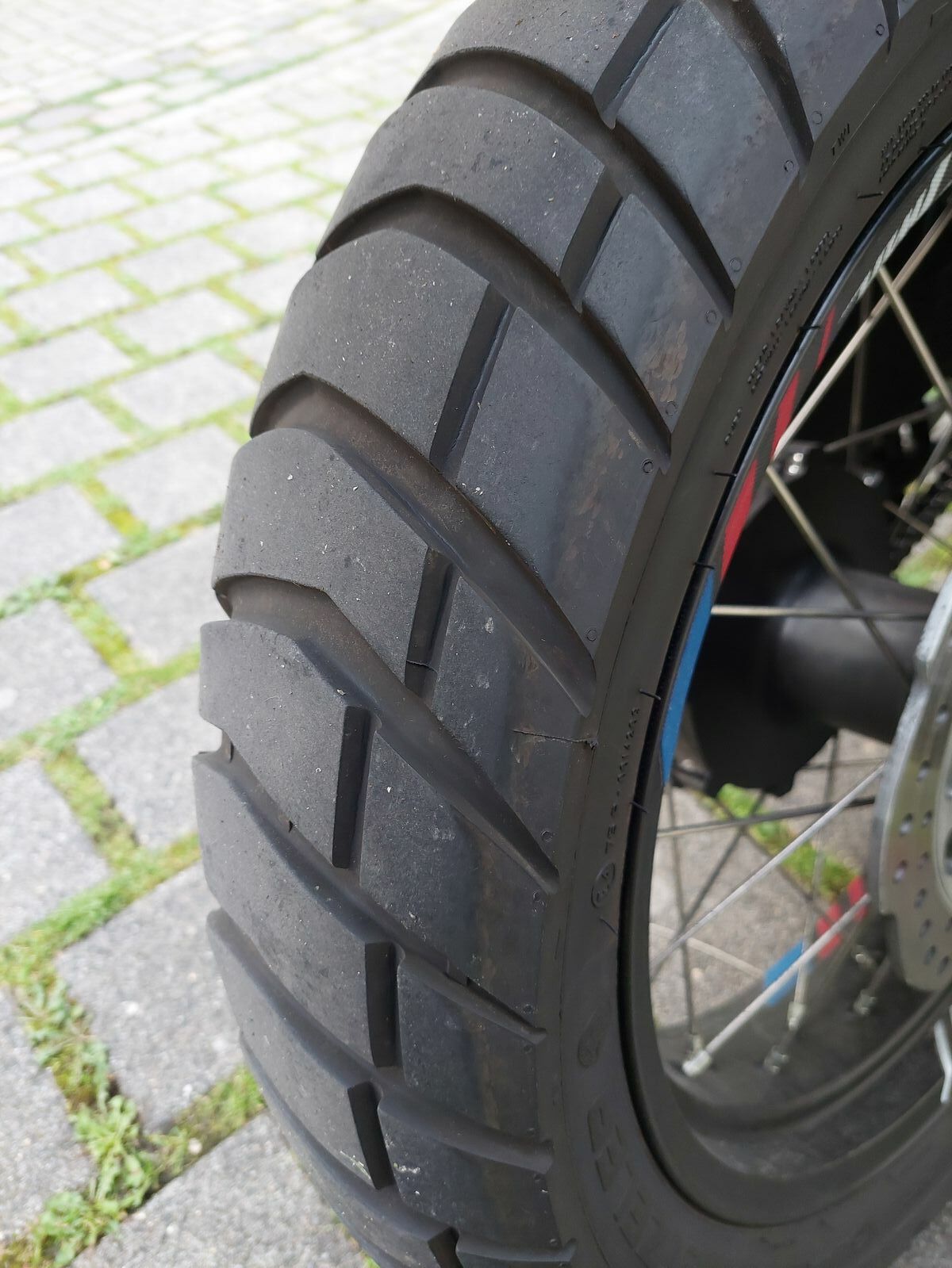

#432 heute hat sich der auslieferungs karoo street etwas rehabilitiert in meiner einschätzung.
eine schöne 200km tour gemacht, kalt 5-12*C, fahrbahn trocken & feucht in gleichen teilen, teilweise in waldstücken nasses laub am boden.
hat ein transparentes feedback gegeben, ein/zwei hinterradrutscher beim anbremsen (bisserl provoziert) aber nichts wildes, in schräglage schöner grip. teilweise gut angedrückt, dabei gutes gefühl vermittelt. bei der pinkelpause temperaturmessung der lauffläche, handwarm trotz unter 10*C. auch in kurven mit feuchter kalter fahrbahn passende haftung.
der karoo street hat noch ca. 25% restprofil bis zum indikator. mir kommt vor je mehr der abgefahren ist, je weniger stollen über, desto besser wird er. auch der gummi wirkt mir jetzt klebriger. am anfang hat er mir ja nicht so getaugt. fahre jetzt im kalten mit 0,2 bar weniger druck als im sommer, vielleicht hilft das.
drauf kommt er mir zwar nicht mehr (der "normale" karoo street soll ja besser sein?), wechsle zum bekannten und favorisierten CTA3 RE: Continental Trail Attack 3 Reifenerfahrung
zwischenfazit ziehe ich trotzdem mal. für mich nicht optimal, aber er stinkt nicht total ab, ist ganz ok. zum neuwertig wegwerfen auch zu schade.
