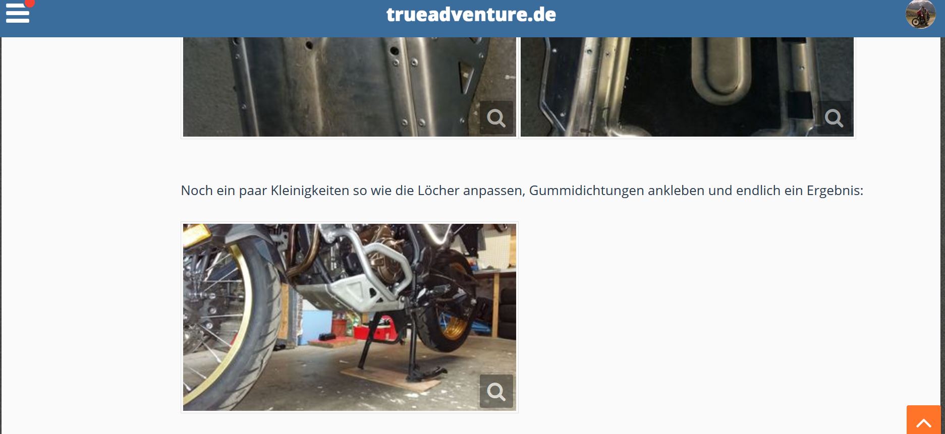

Du meinst, dass da ein Gegenstand zwischen zwei Röhren kann die Deckel beschädigen? Das kann natürlich passieren. ich überlege mir gerade, wenn ich eine dicke Alubleche finde, dann schneide ein Stück nach der Stürzbügelgröße und wenn es nötig ist, wird es mit ein paar Rohrklemmen/schellen befestigt.
#18 Alles anzeigenDu meinst, dass da ein Gegenstand zwischen zwei Röhren kann die Deckel beschädigen? Das kann natürlich passieren. ich überlege mir gerade, wenn ich eine dicke Alubleche finde, dann schneide ein Stück nach der Stürzbügelgröße und wenn es nötig ist, wird es mit ein paar Rohrklemmen/schellen befestigt.

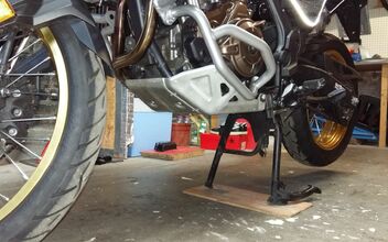

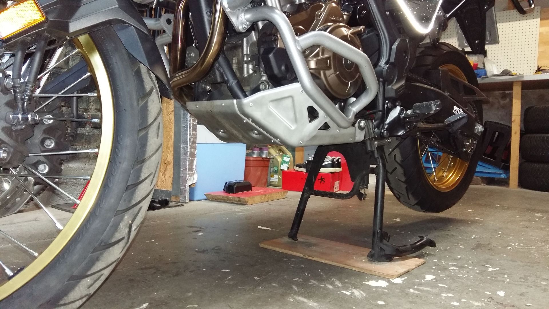

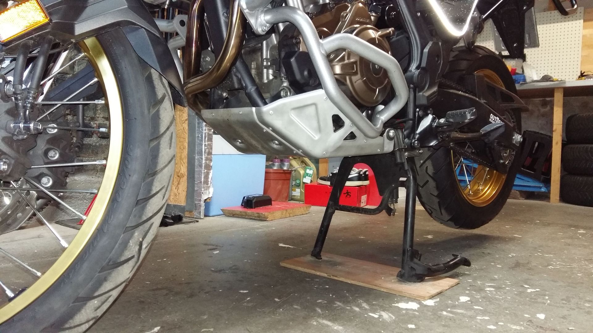

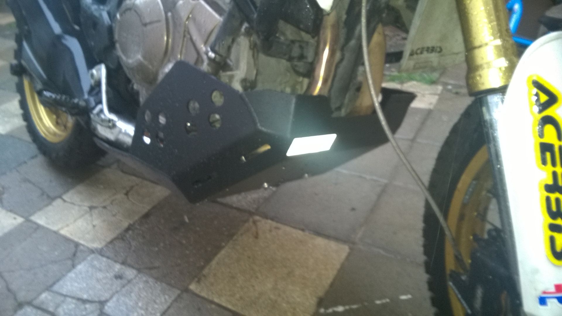

genau, da gehen relativ schnell die Deckel kaputt und dann ist das gleich ein kapitaler Motorschaden. Ist hier im Forum schon diskutiert und gibt es auch Videos und Bilder von im Netz, kein Einzelfall. Ich habe die Bumot-Panzerwanne drunter geschraubt, die geht stabil an den Seiten über die Deckel, die Motorschutzbügelchen braucht man dann nicht mehr. Sieht man hier nicht so deutlich aber die Seiten stehen ordentlich ab.
und vorher mit Motorschutzbügelchen:

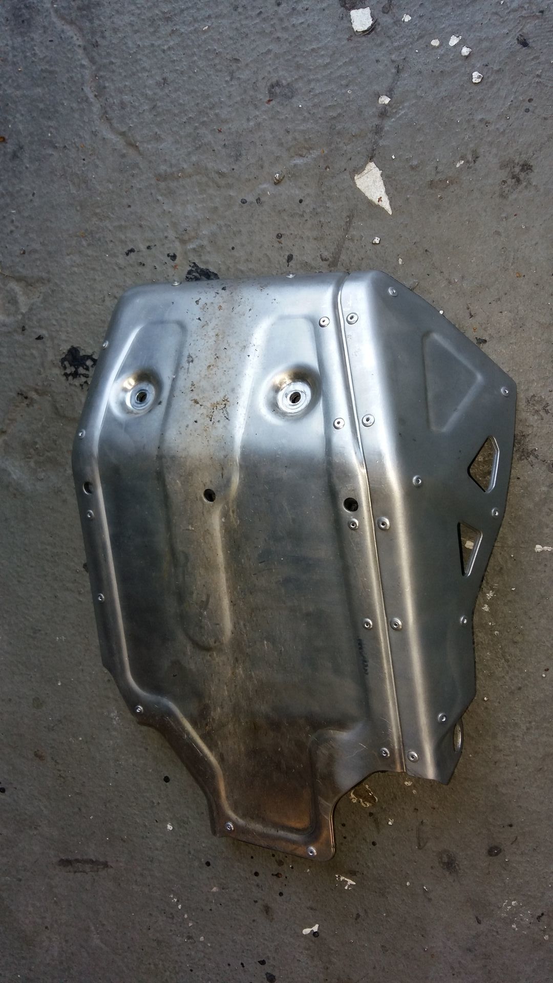

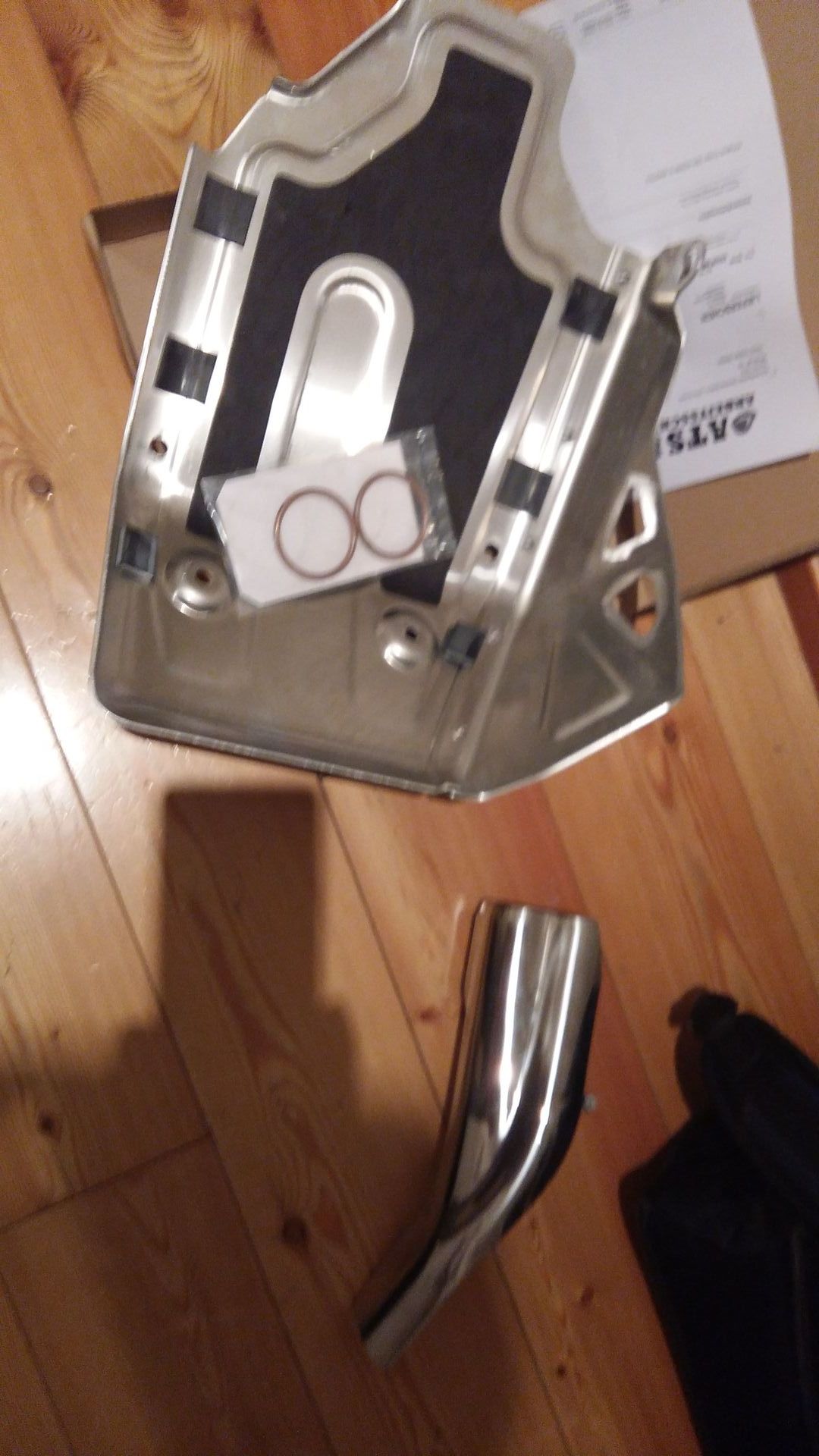

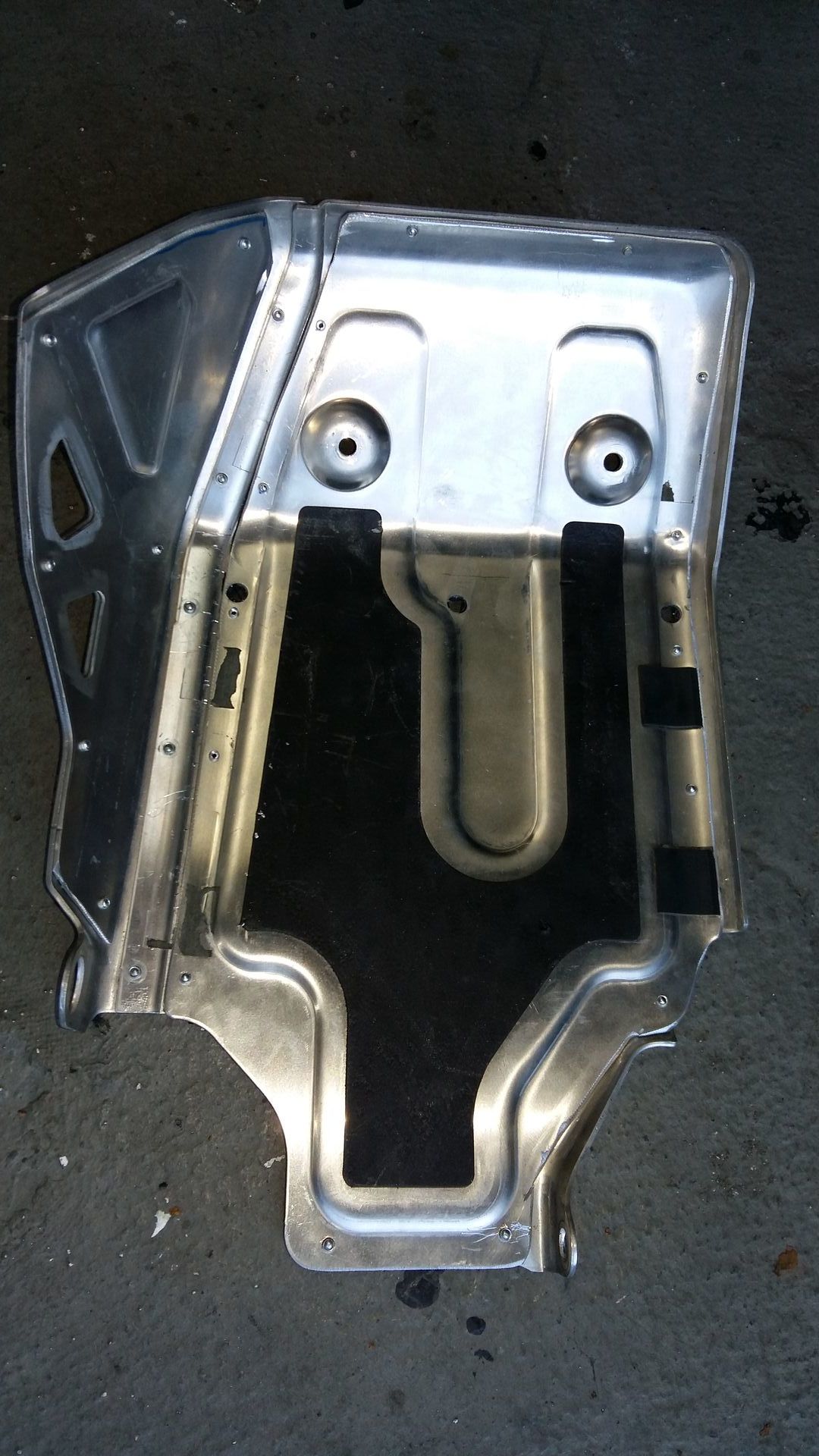

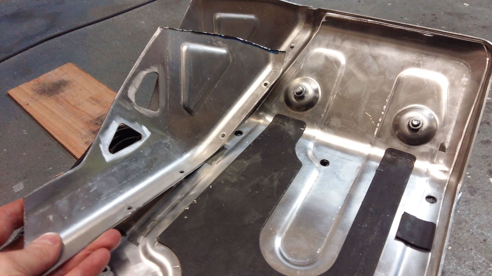

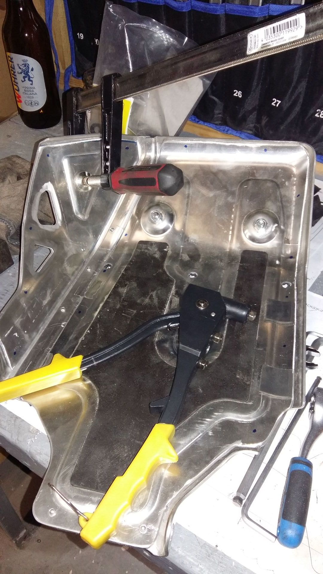

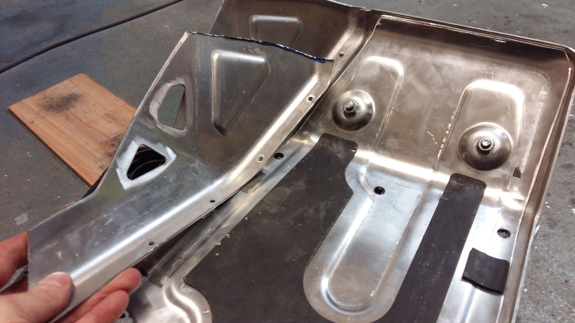

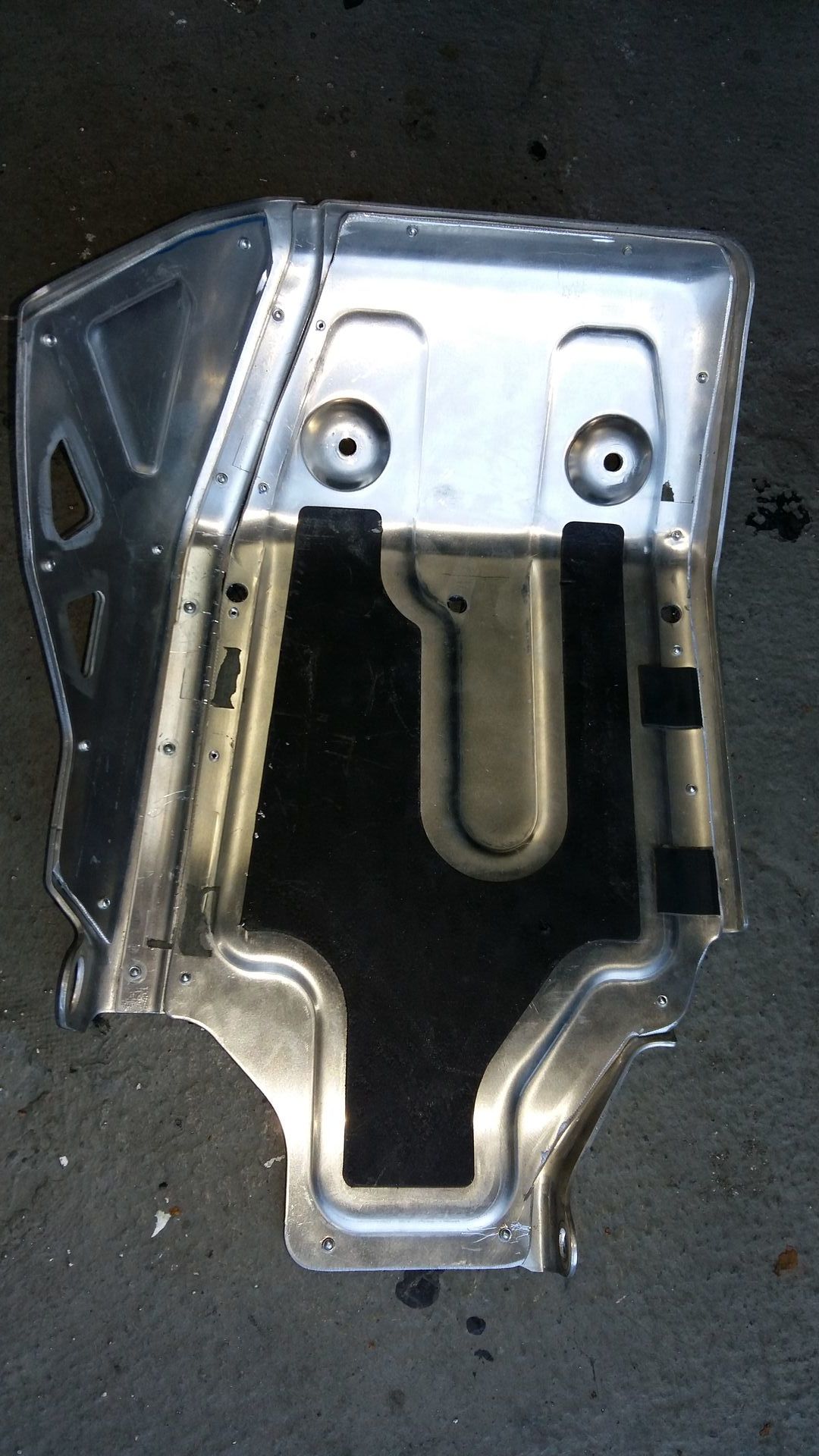

#20 Ich finde Motorschutz auch sehr wichtig da ich mit meiner AT auch gerne mal einen Abstecher in die Kiesgrube/Wald mache.
Daher hab ich mir den Motorschutz von TT Rally Extrem gegönnt (für die hälfte bei eBay erstanden).

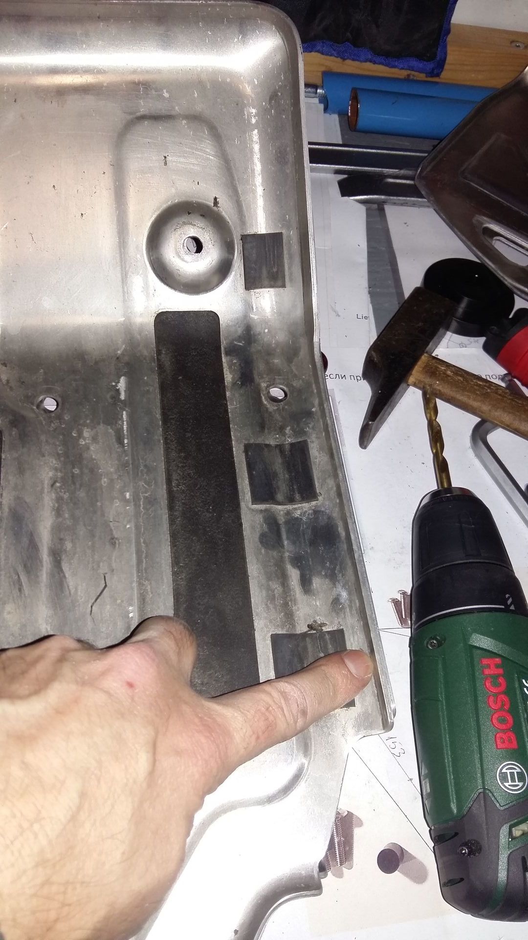

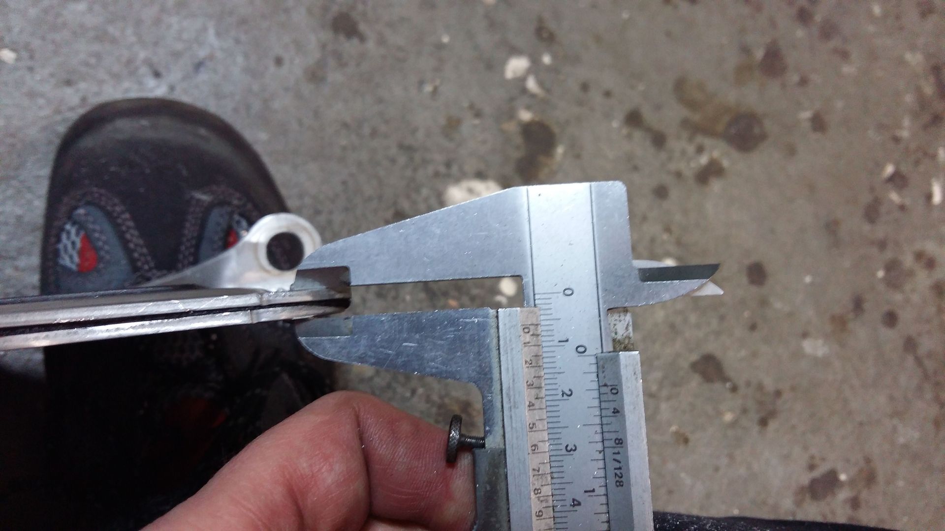

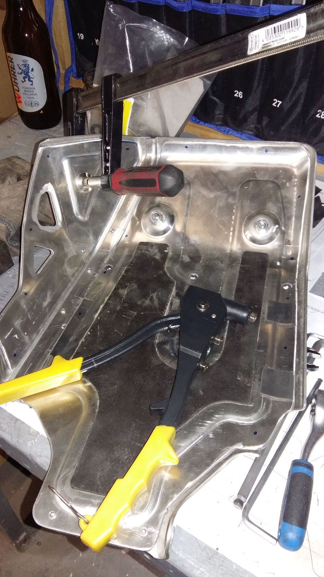

Da mir aber dort der seitliche Schutz für die Lima und Kupplung fehlte, hab mich mir noch was aus hochfestem 3mm Aluminium zurechtgebogen und an dem Motorschutz von TT seitlich befestigt. Bilder folgen morgen.
Zusätzlich sind noch die seitlichen Sturzbügel von SW-Motech montiert.
