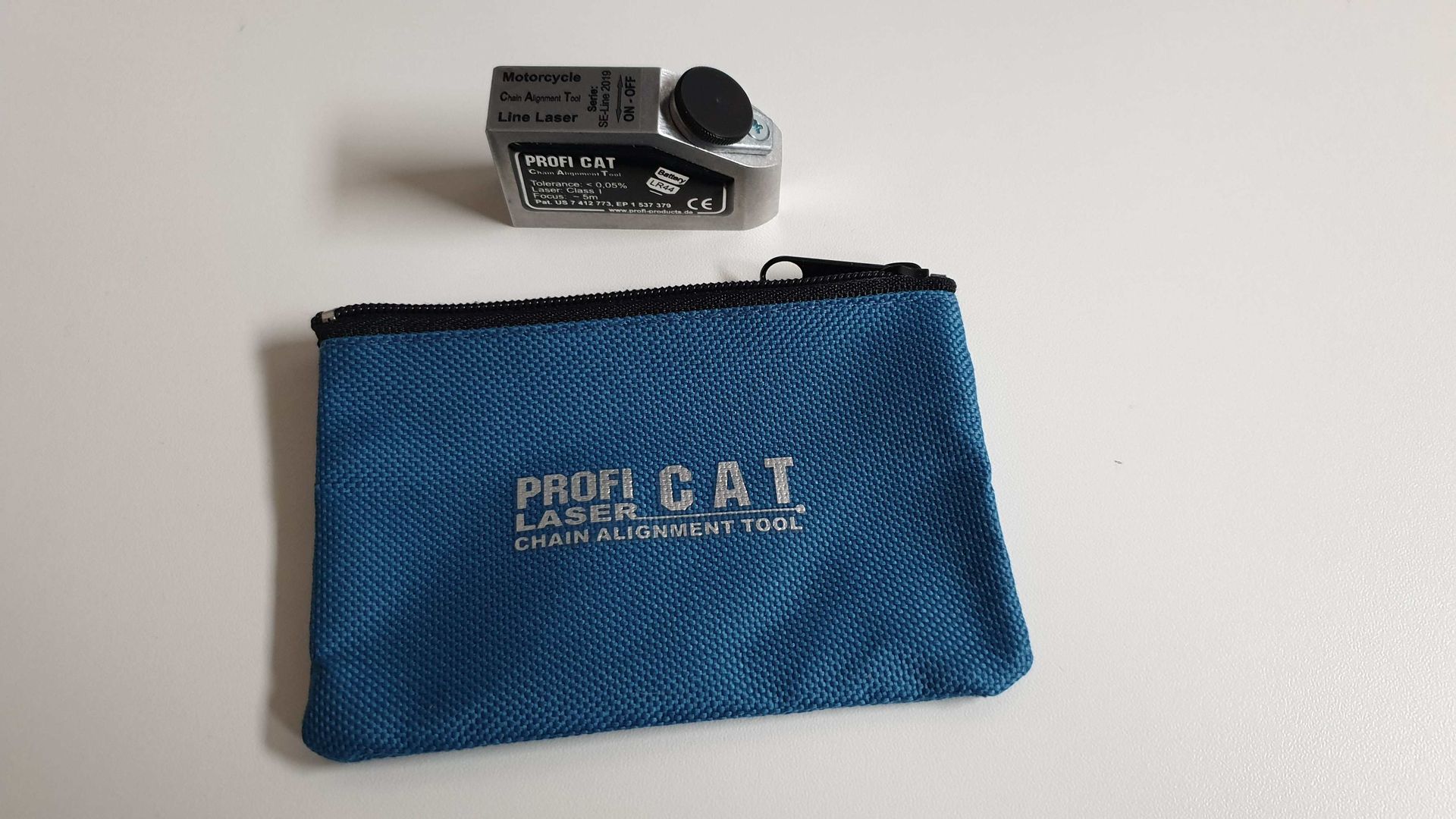

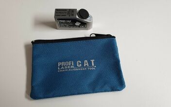

#3 Kann mir jemand sagen wo ich so einen Laser bekommen kann?
Und wie geht das nochmal?
Gibts z.B. hier: Kettenlaser
Plan aufs Kettenblatt auflegen und an der Kette entlanglasern...

Laser Cat, hab ich schon vor meiner AT bessessen.
#5 Hallo zusammen,
diesen Laser verwende ich seit Jahren. Ein gutes Teil und sehr praktisch. Eine sauber fluchtende Kette verschleißt weniger das Material. Nachteilig ist manchmal nur die Öldüse des Kettenölers. Habe bei der AT diesen an der Kettenradfinne per zusätzlicher Bohrung angebracht. Ist im Fall der Fälle schnell gelöst und das Kettenrad liegt frei. Gerade bei der langen schwinge der AT ist es interessant zu sehen wie die "Rote Linie" von Kettenglied zu Kettenglied springt... Das Hinterrad muss dafür natürlich gedreht werden...
