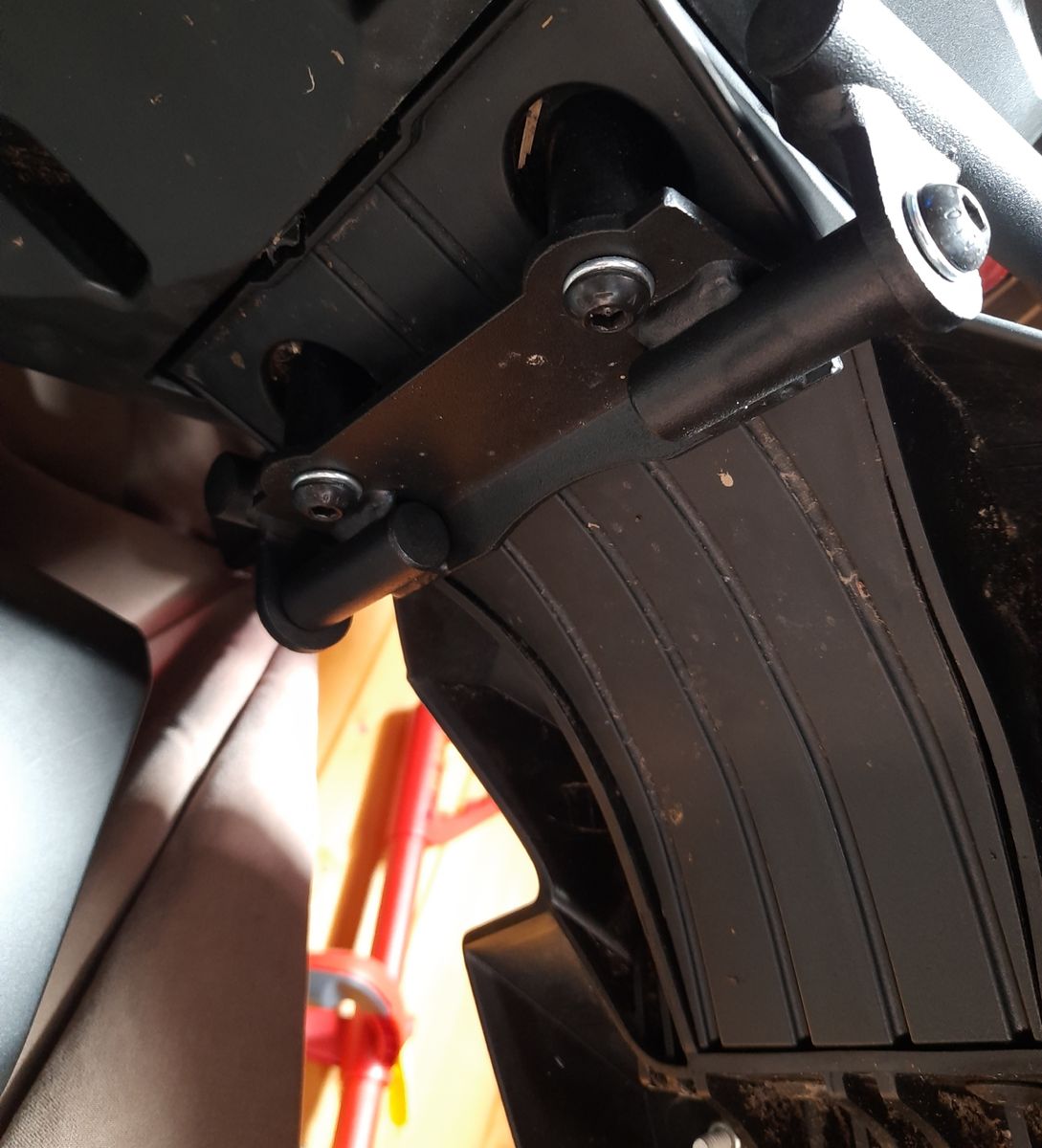

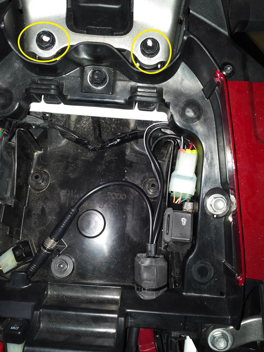

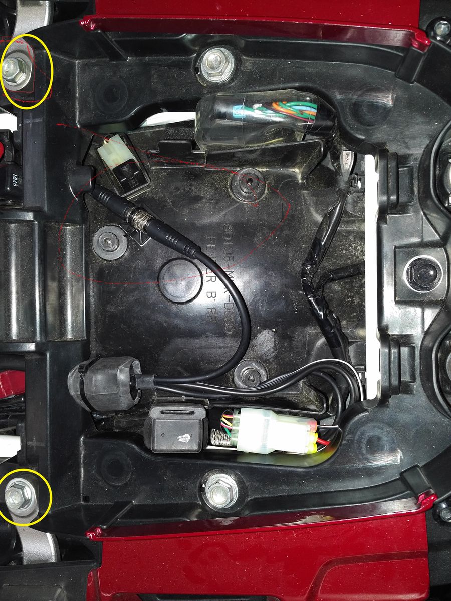

    Also die Brücke ist zweimal vorne am Rahmen verschraubt und zweimal hinten am Kunststoffkotflügel. Wenn sich das ganze bewegt muss hier irgendwo der Fehler liegen.
    Gruß Robert
    Bockelfest, kein Spiel.

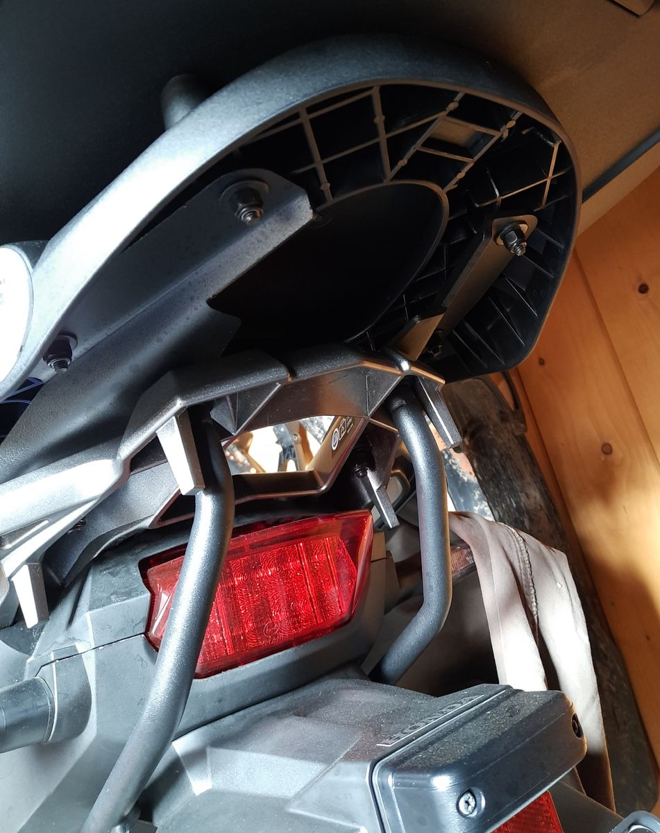

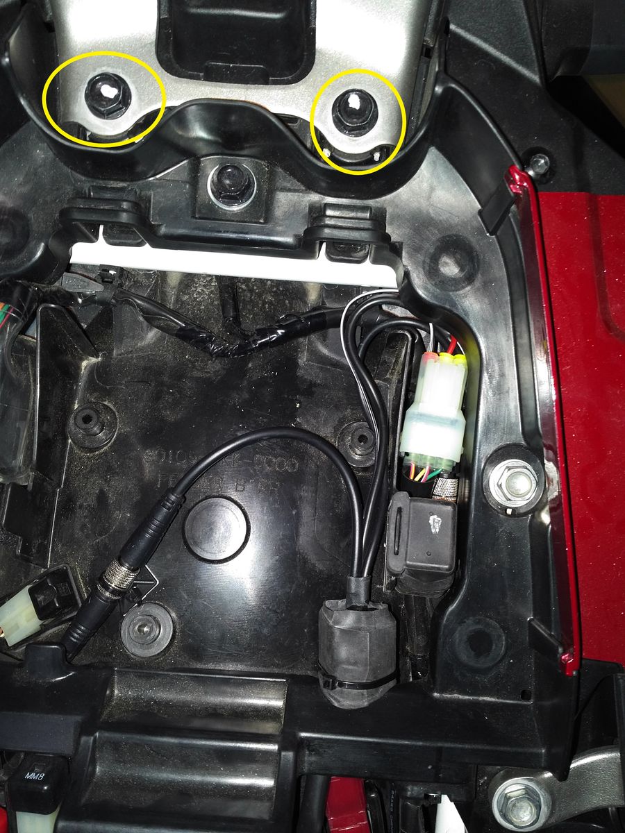

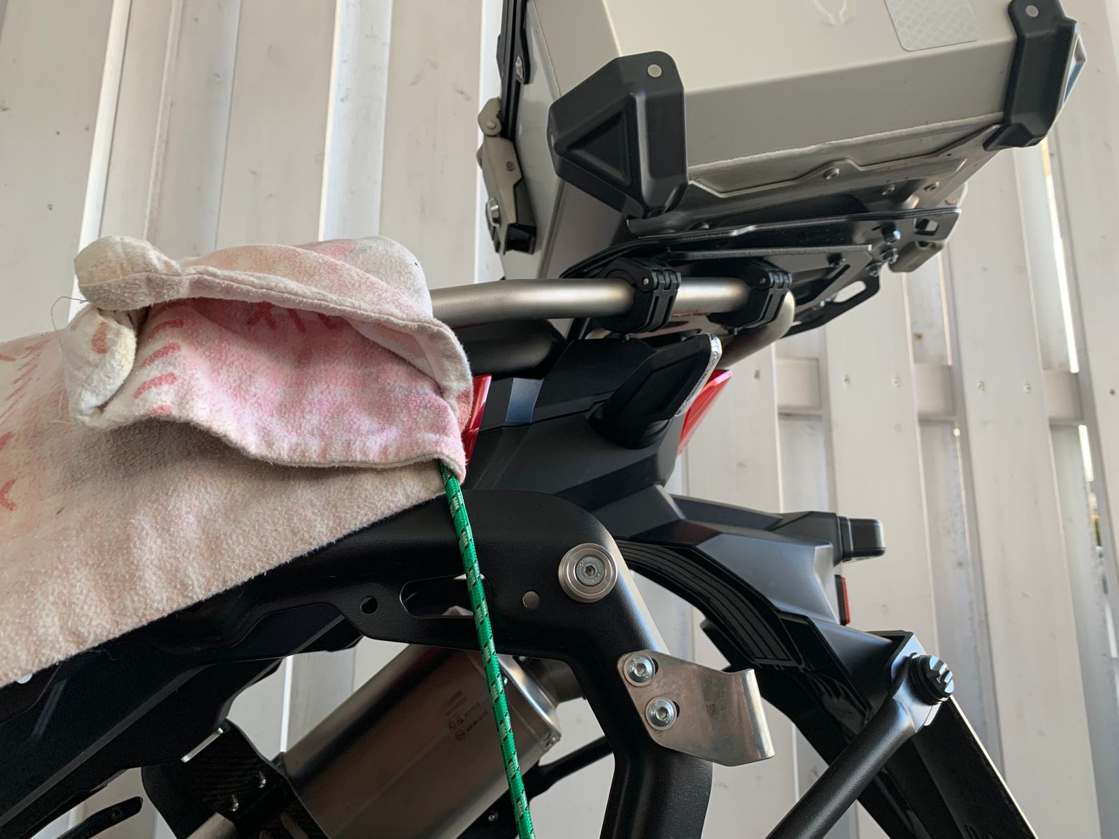

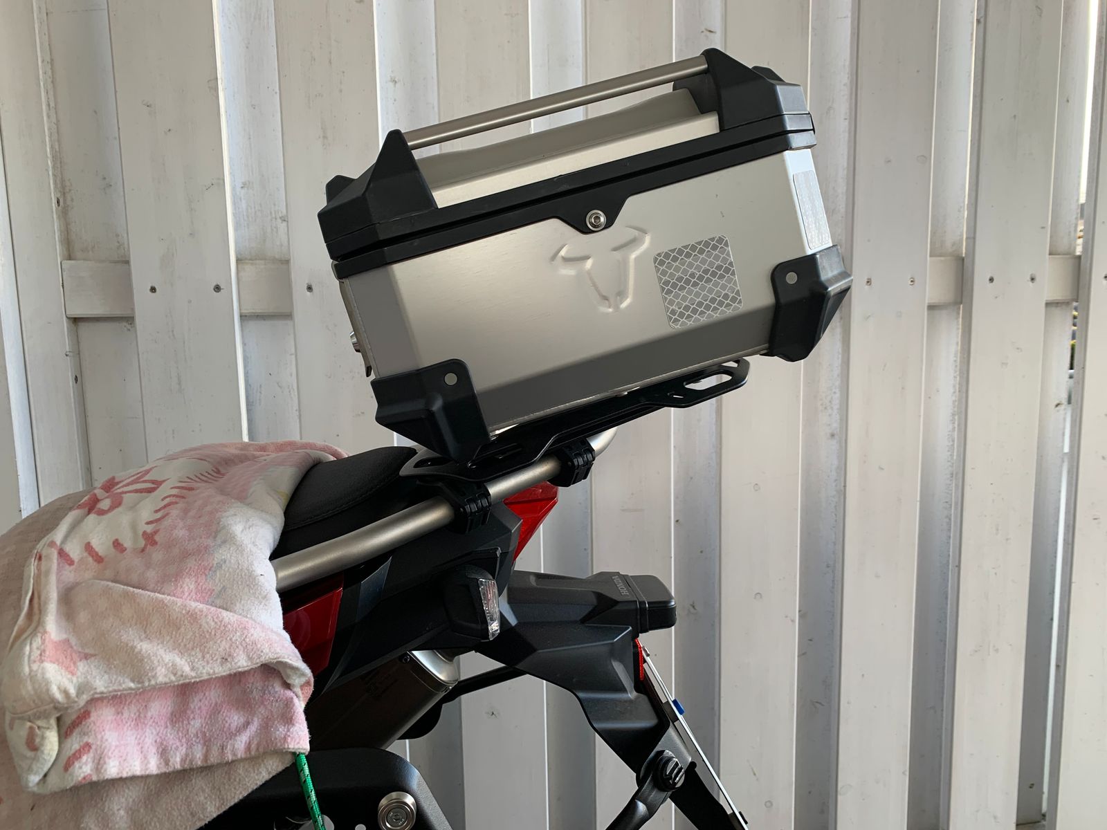

    Die Gepäckbrücke der alten AS (2018/19) ist leider nur im Plastikformteil des Hecks befestigt. Deshalb soll dort ab Werk auch kein Topcase befestigt werden. Es gibt aus diesem Grunde auch keine werkseitige TC-Halterung. Da ich an meiner 2018er AS trotzdem dauerhaft mit Topcase unterwegs war hat das dazu geführt, dass sich diese labberige Befestigung bereits nach einigen tausend Kilometern ausgearbeitet hat und das Topcase spürbares Spiel hatte (ich habe in 2018 hier im Forum darüber berichtet).
    Abhilfe hat bei mir die Installation der TC-Verstärkung von GIVI gebracht. Nur durch sie wird die hintere Gepäckbrücke tatsächlich indirekt mit dem Heckrahmen verschraubt und erhält eine gewisse Stabilität.

    Der "Rahmen" mit den Schrauben 18, der Träger hinten mit Schrauben 19+20?!
    Das merkwürdige ist, dass die Schrauben 19 fest sind, es jedoch sich genau an jener stelle geschätzt 1mm Spiel hat, als ob etwas ausgeschlagen wäre....
    Heißt also alles zerlegen und Ursachenforschung. <X
