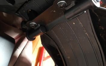

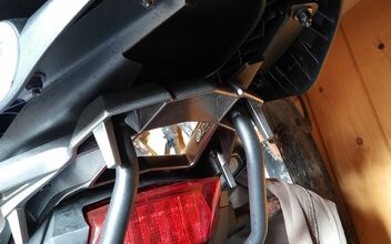

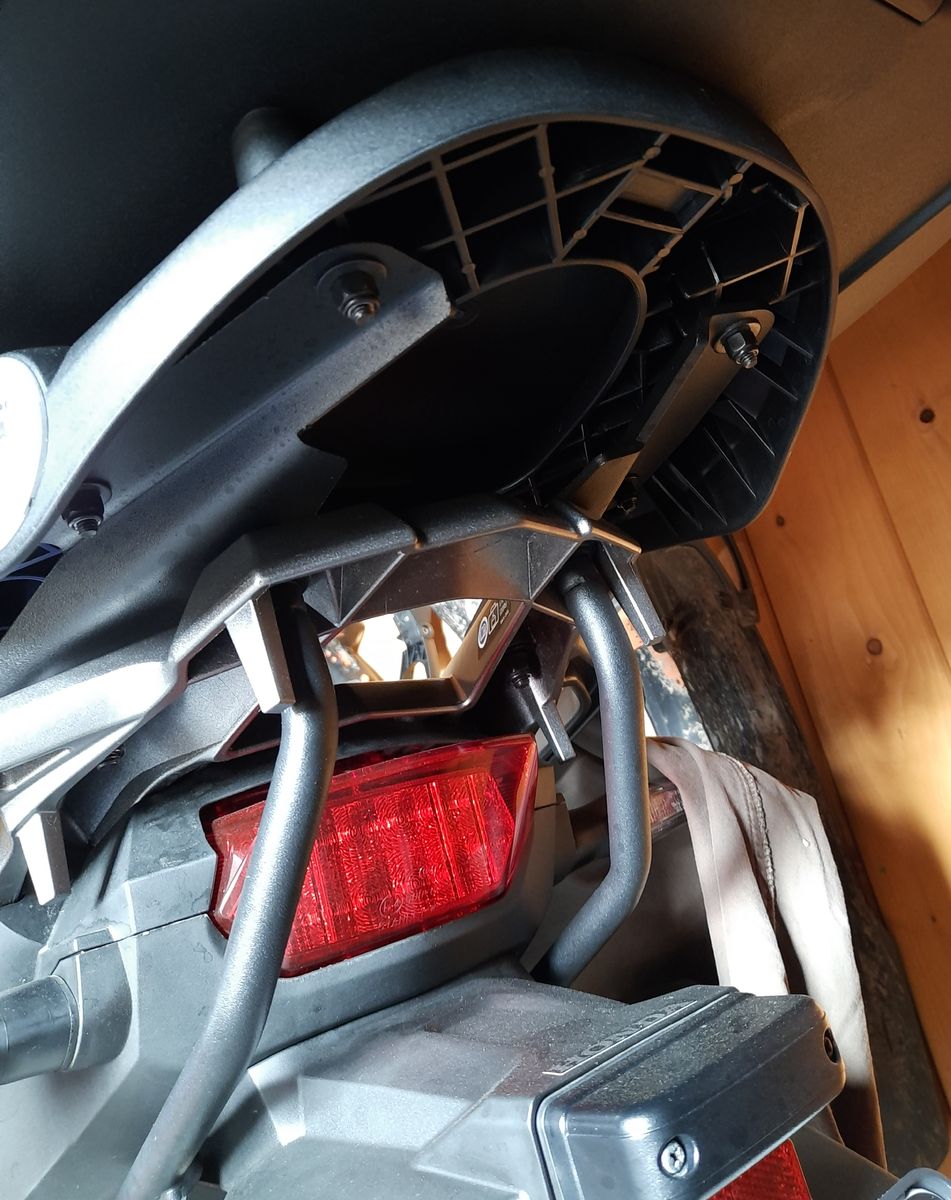

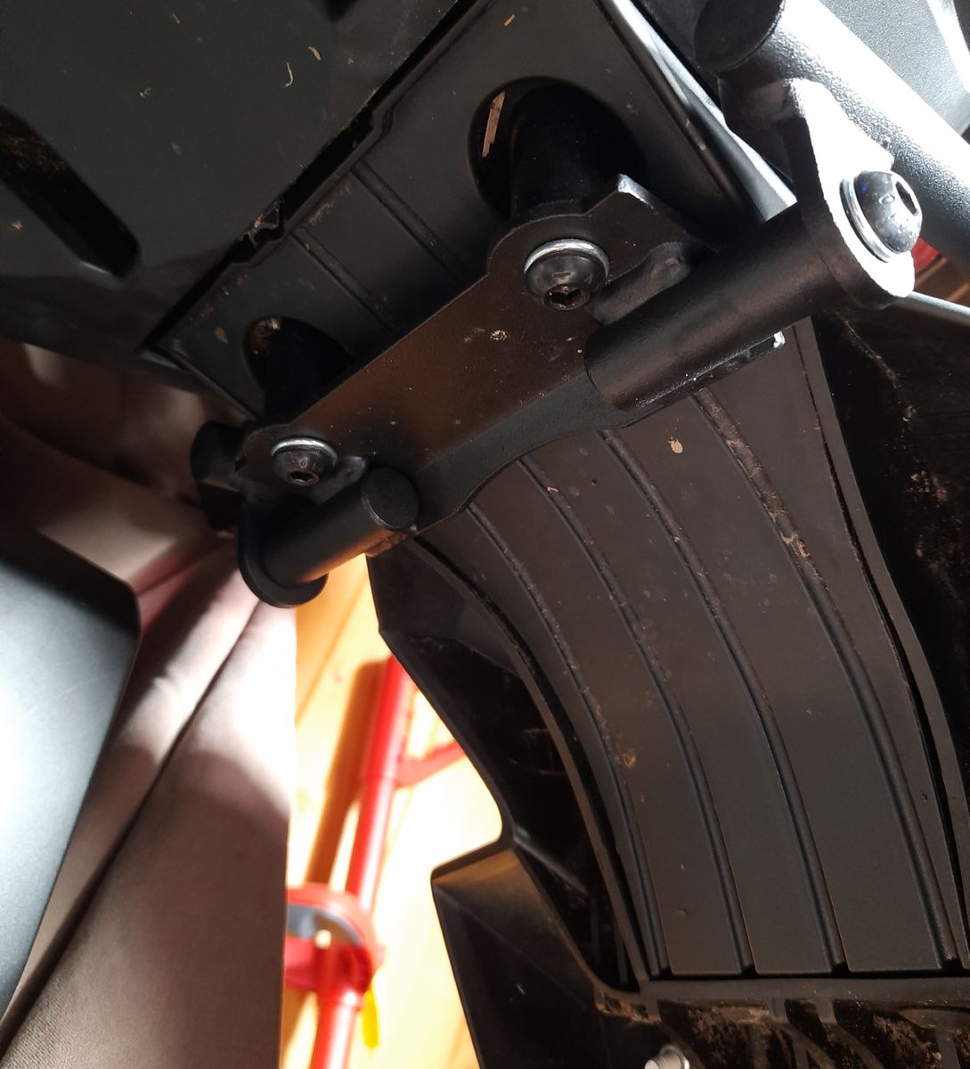

    Ich hab die Givi Lösung Tc Träger mit Verstärker von unten montiert. Anbei Bilder + Download der Montageanleitung, vielleicht kannst du aus ihr erkennen wo und wie du ansetzen kannst (zusätzlich Distanzscheiben usw). Wichtig für andere die ein Givi Tc montieren wollen:
    :!:Monkey PlatteM5 verwenden für Monokey Tc, nur damit 10kg Freigabe möglich.
    G
    SR1162_D_Anbauanleitung.pdfSR1162_D_Anbauanleitung.pdf
    Ich hoffe das hilft.

    Sorry ich hab dir Bilder und Liste einer Standart AT geschickt. Anbei nun die Anbauanleitung für die 18 AtAs. Ist bei der ATAS von Honda leider schlechter gelöst.
    Givi Lösung:
    Beim Standard Modell stützen 6 Schrauben (siehe Kotflügelstütze hinten) + Verlängerungsrohr von unten.
    Beim ATAS Modell nur die 4 Orginalpunkte + die unteren Rohre (Kotflügel trägt nicht das orginal Rohrgestell).
    SR1161_D_Anbauanleitung.pdf
    Gruß Jürgen

    Na ja wenn die anderen Tc Anbieter das ohne zusätzliche Verstärkung freigeben sollte es trotzdem funktionieren. Kenne da aber die Kilozahlen nicht und wie auf den Bildern gut ersichtlich wird das Tc noch ein gutes Stück hinter der Orginalplatte plaziert um den vollen Soziussitz zu erhalten. Das verlängert natürlich den Hebelarm der Kräfte.

    Mit der Beladung ging ich eher davon aus dass sich die Blechkonstruktion des Trägers sich verbiegt und nicht die Halterung /en am Fahrzeug nachgibt , zumal der Träger auch die Soziusgriffe bildet und der ggf. Mit mehr Last dran zerrt. :confusion-shrug:
    Auf der RD03 hab ich auch über Jahre hinweg deutlich mehr, miverlängerter Brücke transportiert, daher glaube ich weniger daran dass es am Gewicht des Ladegut lag.
    Aber gut, noch konnte ich den defekt nicht lokalisieren.
    Ich hatte die hinteren festen schrauben mal gelöst und wieder angezogen. Dann hielt es wieder (warum auch immer)
    Aber jetzt lässt es schon wieder los...
