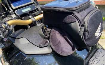

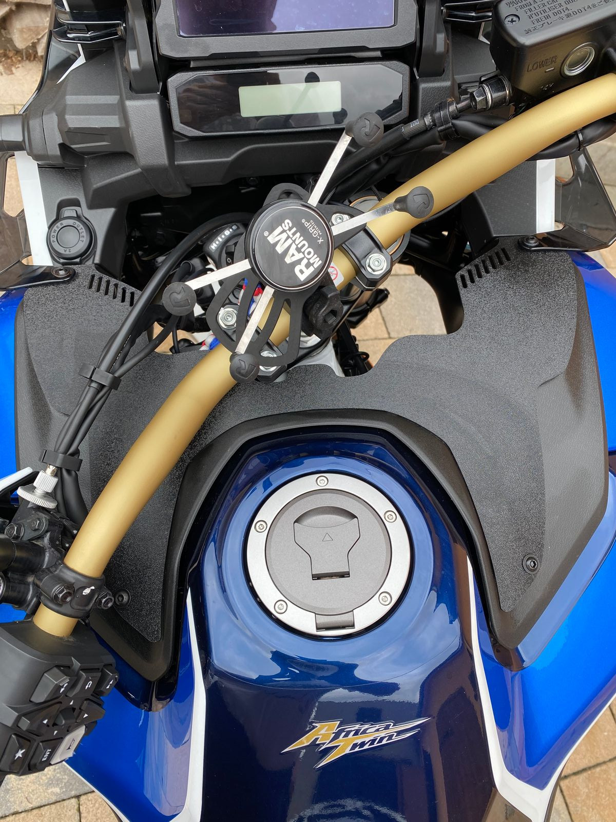

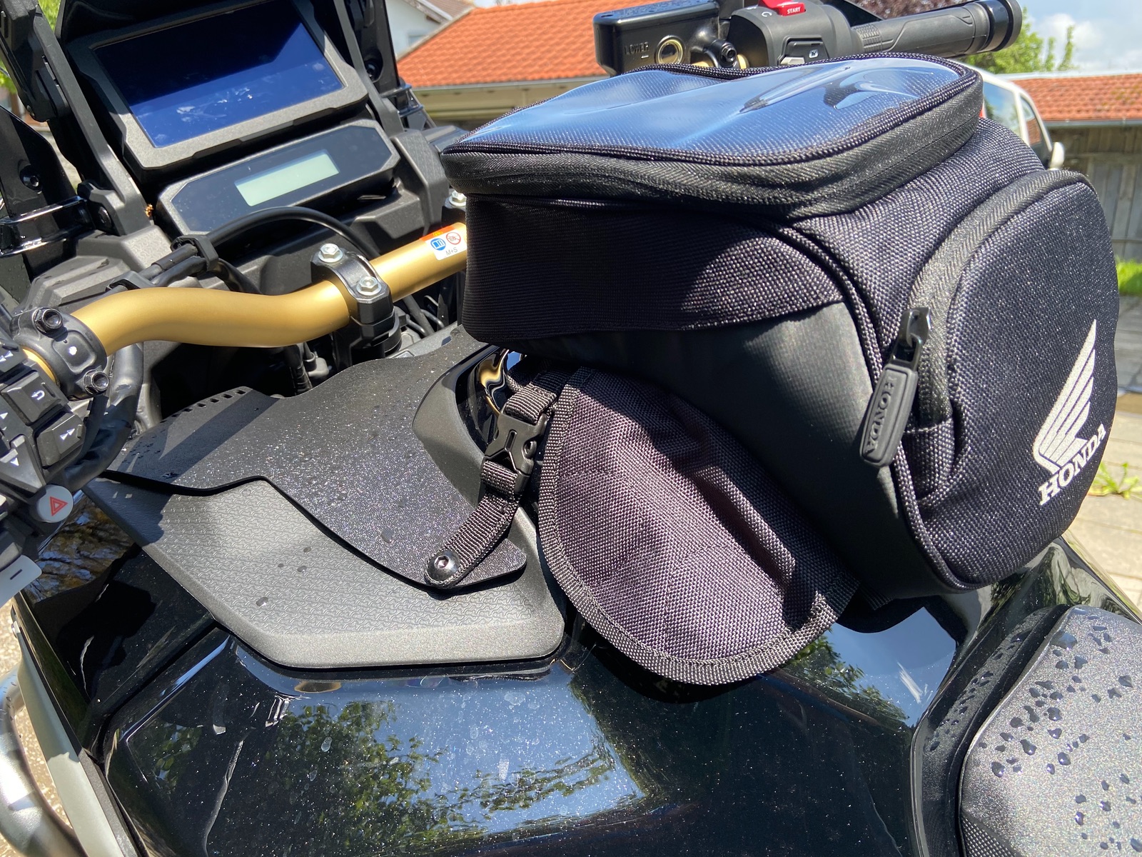

Ich habe das Forkshield am Freitag geliefert bekommen und heute montiert… Der Unterschied ist der Hammer. Kein Nase kribbeln durch Vibration mehr…Ich wollt es fast nicht glauben, da der Wind aus dem Tunnel mMn nicht soo stark zu spüren war.
Die Montage war jedoch ein wenig Gefriemel weil der original Honda Tankrucksack ebenfalls montiert ist. Eine Schraube ließ sich nicht ins Gewinde drehen da der Tankrucksack ebenfalls am Tank mit Gurten fixiert ist….(zu wenig Gewinde der Schraube übrig)….Am Ende die schwarzen Abstandhalter im 3D-Drucker neu gedruckt damit die Gurte ebenfalls montiert werden können. siehe da am Ende passte es….
Ob hässlich oder nicht … egal
Endlich kein Nase jucken mehr
