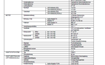

    hier ein paar Zahlen zum Negativfederweg, gemessen an meiner SD06 2017.
    Fahrer 90kg. Alles in Werkseinstellung wie im Fahrerhandbuch.
    Vorne 100mm, bezogen auf das Werkstatthandbuch (204mm) wären das 49%.
    Hinten 95mm, auf 220mm bezogen wären das 43%.
    Rechenerisch kommten sie mir stark eingefedert vor, jedenfalls wenn man 33% als Richtwert ansieht.
    Mich würden Vergleichzahlen von anderen ATs interessieren.
    Oder gibt es sie an anderer Stelle im Forum und ich habe sie nicht gesehen?
    Gruß,
    Frank
