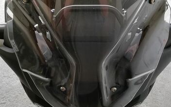

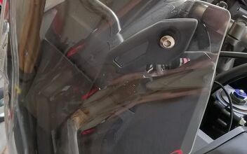

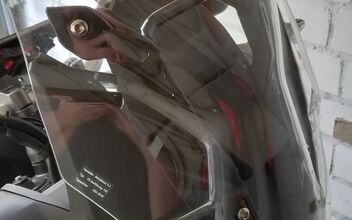

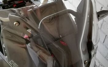

    Eine interessante Variante hat übrigens Scoo (glaub ich wars) gemacht. Er hat die Sportscheibe in der Mitte ausgesät und ist wohl sehr zufrieden.
