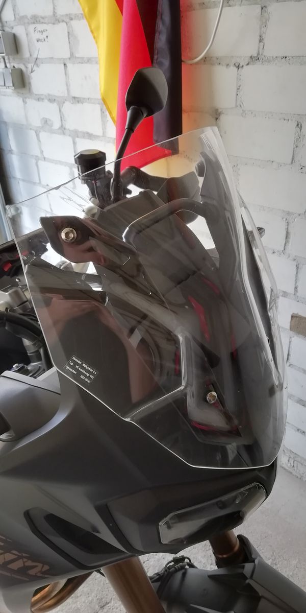

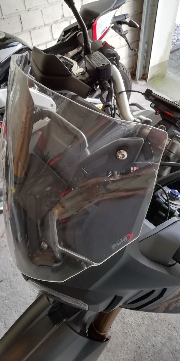

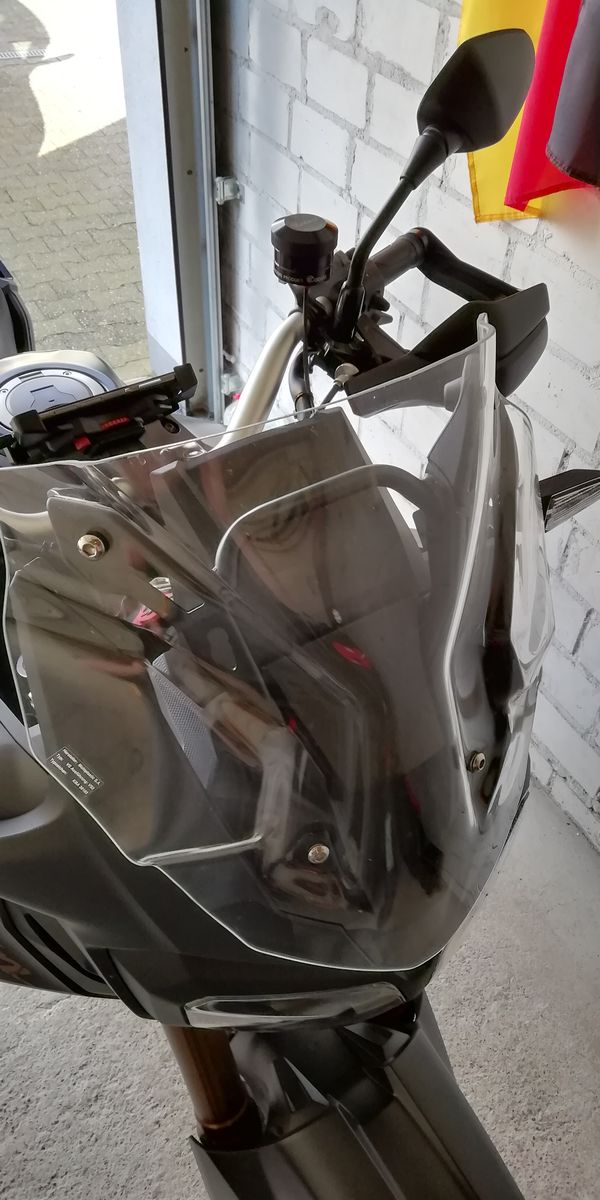

ich bin 1,80 m Groß. Ich habe auch das Problem mit der Scheibe gehabt. Habe dann einem Freund die Touringscheibe von "PUIG" abgekauft, aber auch nicht besser. Nun hab ich die Touringscheibe auf die Länge der "Twin-2020" gekürzt, (siehe Bilder)!!!
Und jetzt geht es sehr gut.
