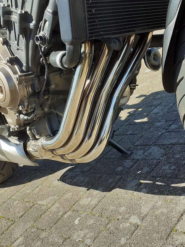

    Hatte ich grad vorgestern gepostet:
    Madames Krümmer..
    War garnicht mal so die Arbeit, ich hab einfach mal nen Edelstahlreiniger ausprobiert.
    Bisschen auf nen Lappen und schon mit etwas Druck drüberreiben.
    Es sind tatsächlich diese Anlaufflecken verschwunden, die ich mit Edelstahlpolitur so nicht wegbekommen habe.
    Dann nochmal mit nem weichen Staubtuch und nen Hauch Politur kurz auf Hochglanz gebracht
    Als eingefleischter Krümmerputzer, war ich von dem Zeugs angenehm überrascht.

    Ja das Zeug wird total unterschätzt, da man lieber viel Geld für teure Produkte ausgibt, da die ja besser sein müssen:D.
    Aber es geht wirklich super damit. Sind am Ende auch kleine Pigmente zum Schleifen von Oberflächen enthalten, was für den Glanz sorgt. Sozusagen eine Politur für den kleinen Geldbeutel. Auf Lack würde ich jedoch keinesfalls verwenden! Dafür ist es zu grob pigmentiert und würde Kratzer geben;). Aber auch Chrom und Stahl ne gute Wahl:thumbup:
