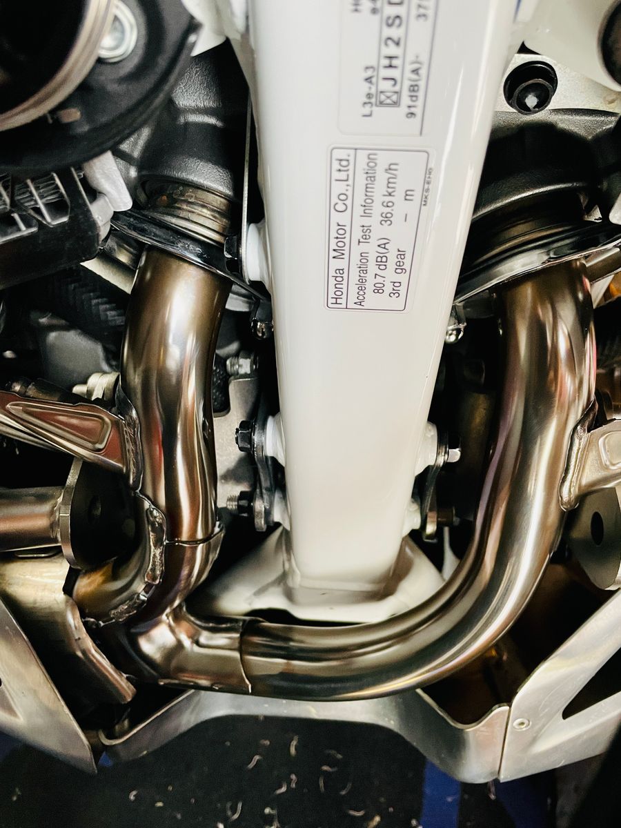

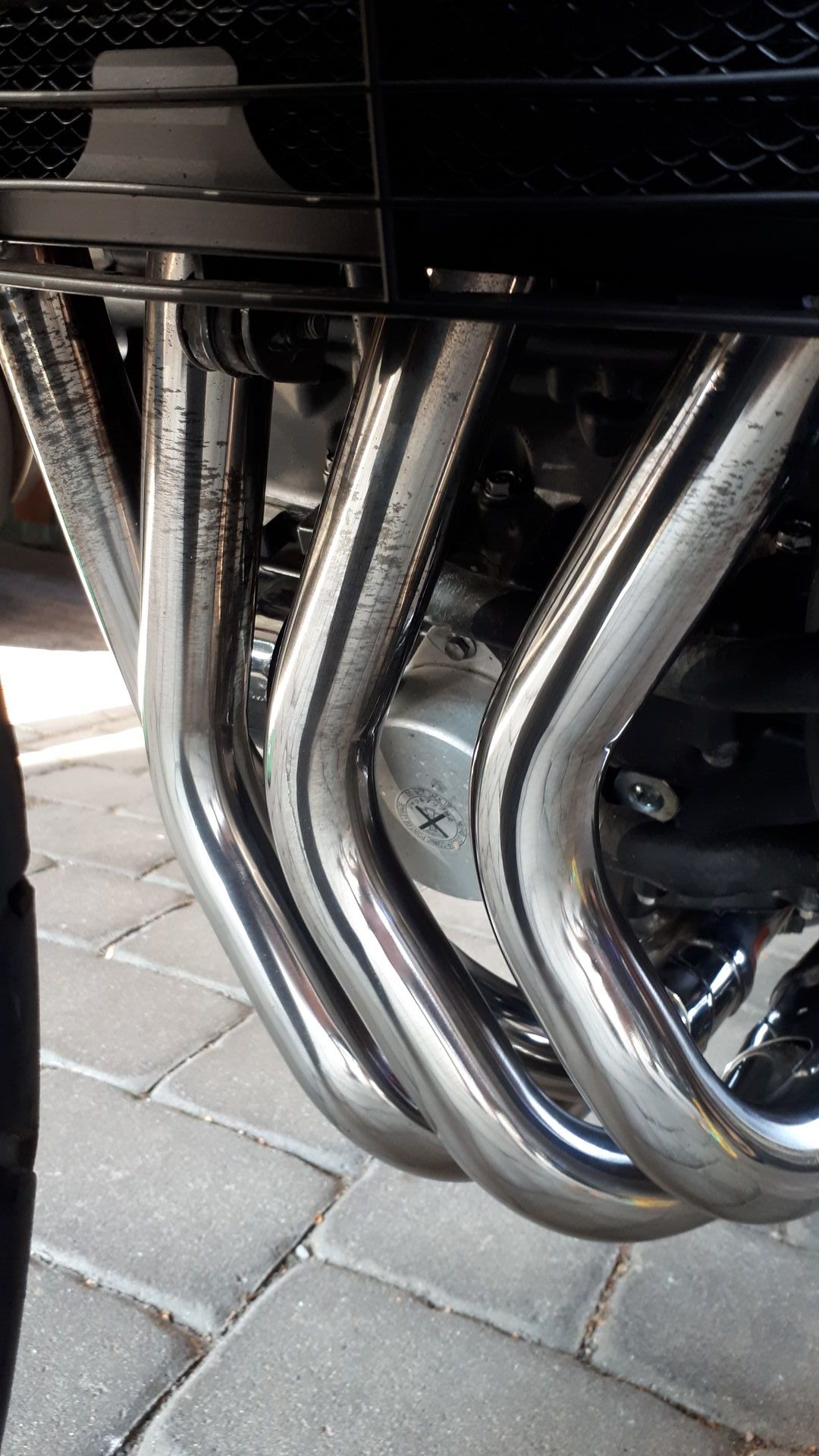

    Für die Krümmer nehme ich anti blau von autosol. Aber Vorsicht, immer Schutzbrille und entsprechend Handschuhe tragen, ist ätzend. Danach v gut mit Wasser abspülen. Dann noch mit Metall polish von autosol polieren und fertig.

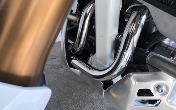

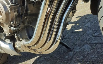

    Vorher nachher bildet sind von meiner CB1000R. Die ATAS kommt auch noch dran.

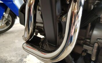

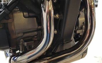

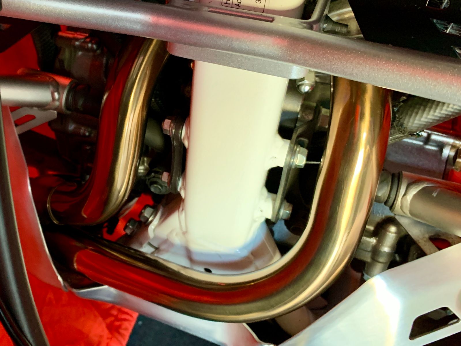

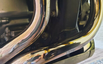

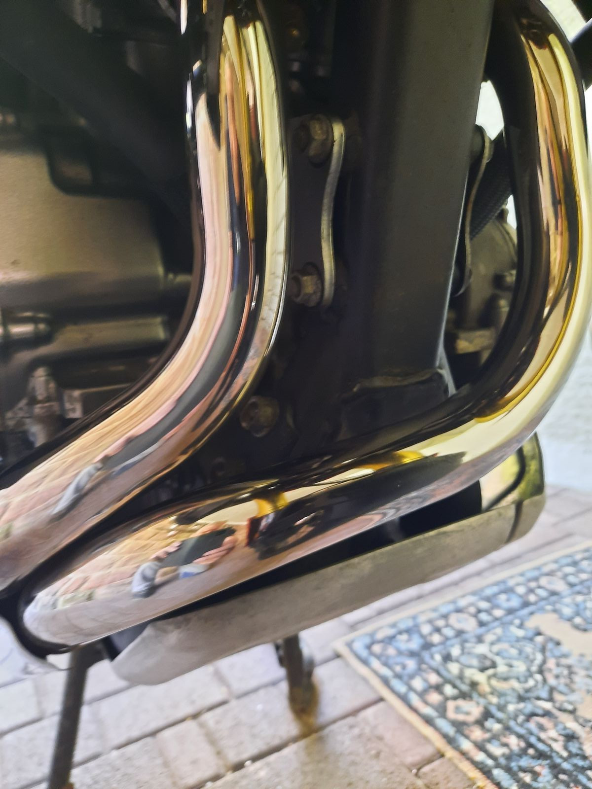

    Auf die Anfrage von fish hin, habe ich spontan das Fläschchen Anti Blau von Autosol geschnappt und mal wieder die Krümmer poliert.
    Hier ein Bild, wo man den Unterschied vorher/nachher erkennen kann:
    Eine neuwertige Oberfläche kriegt man natürlich nicht mehr hin.

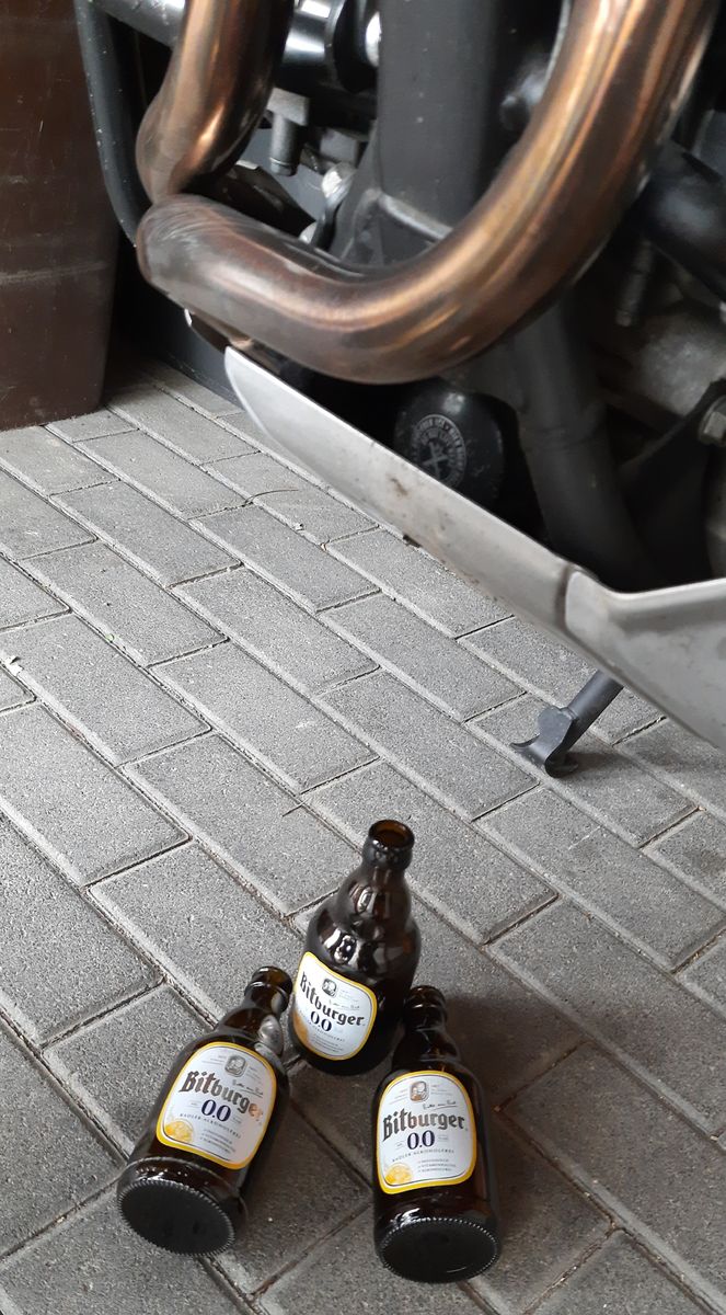

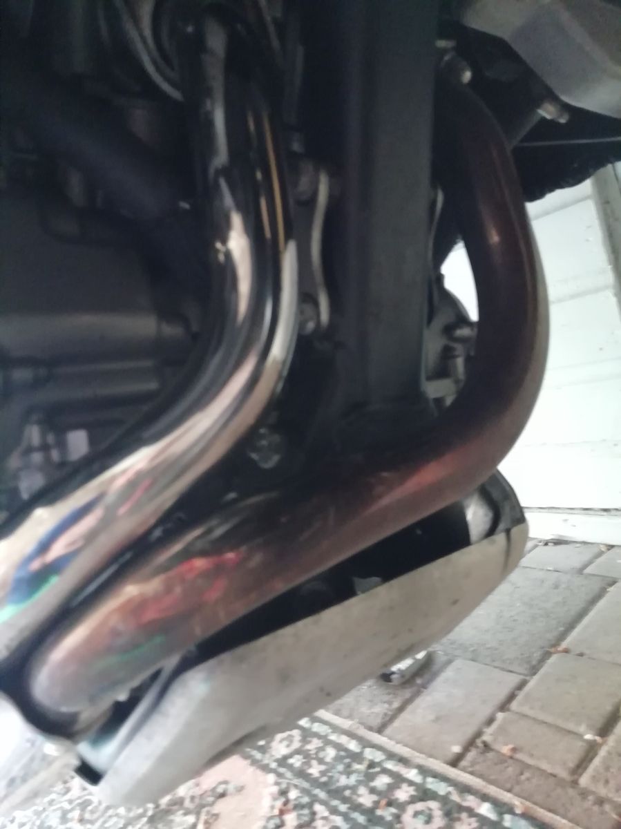

    Ich habe die Krümmer schon länger nicht mehr poliert und statt blau sind die eher rostbraun.
    Das Mittelchen bringt schon was, hält aber auch nicht besonders lange. Vor allem nach mehreren Regenfahrten könnte schon bald wieder nachpoliert werden.
    Normalerweise mach ich das nur vor Treffen etc... 8-)

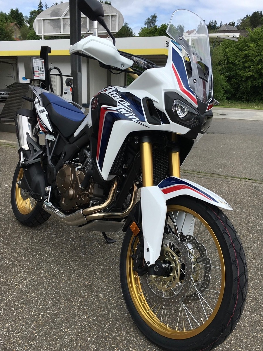

    Ich dachte immer die wären so Goldfarben:/
    passen doch hervorragend zur goldbraunen Gabel und den Felgen.
