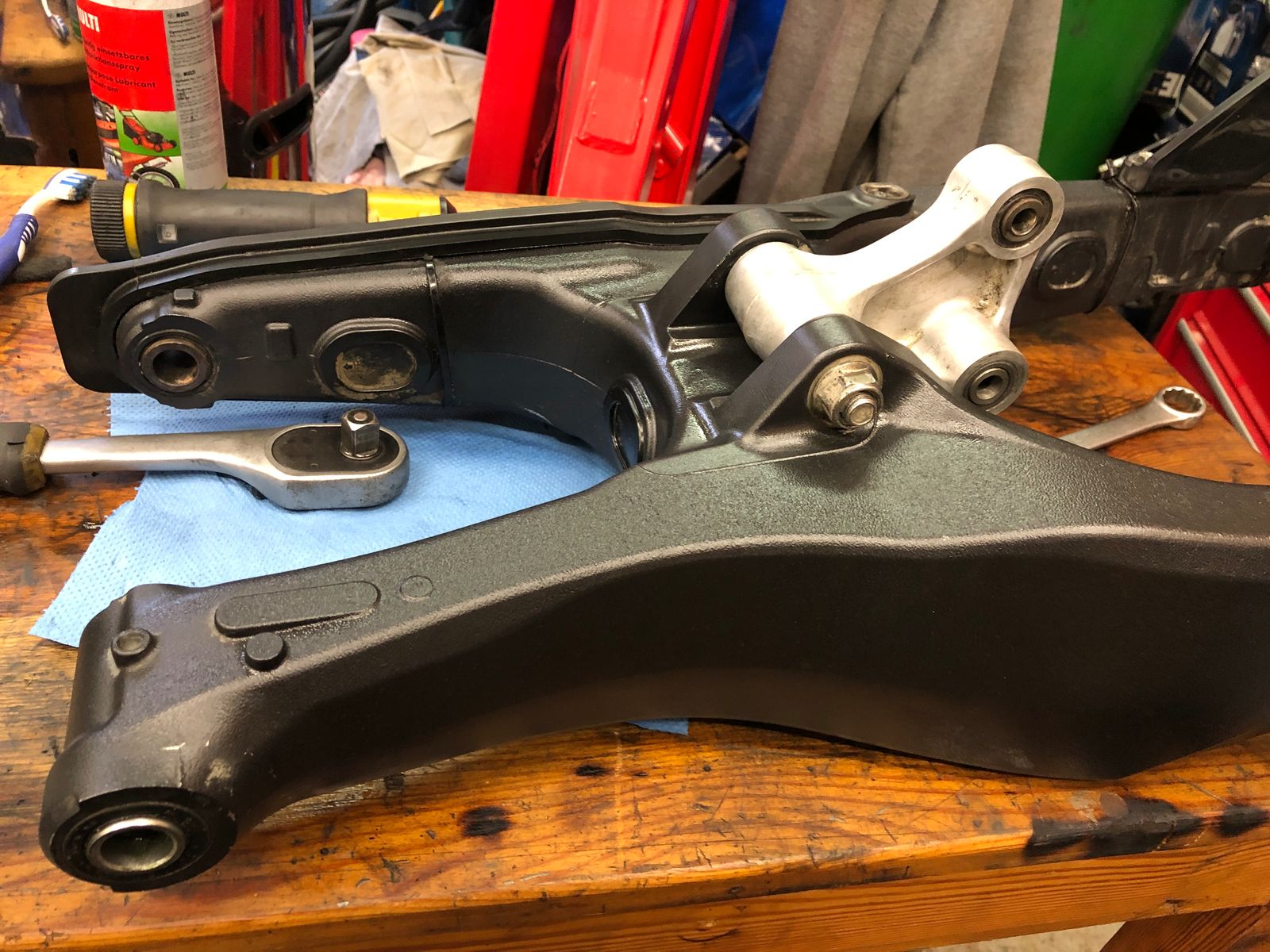

Es ist absolut kein Hexenwerk. Allerdings bin ich Handwerklich begabt.
Die Schwingenachse dürfte recht fest zu sein. Mit Ratsche und ggf. Nem längeren Handhebel (ich stecke immer das Radkreutz drauf) geht es gut. Und wenn du die Mutter / Achse vor dem herausschrauben markierst, hast du beim anziehen einen Anhaltspunkt wie fest du ziehen musst und brauchst dazu keinen Drehmomentschlüssel.
(ich hab keinen und die letzten 30 Jahre XRV klappte das gut).
Wenn du bereits Räder ausbauen kannst, vorallem vorn mit den Bremssätteln, is das nur ein kleines Stückchen mehr Herausforderung.

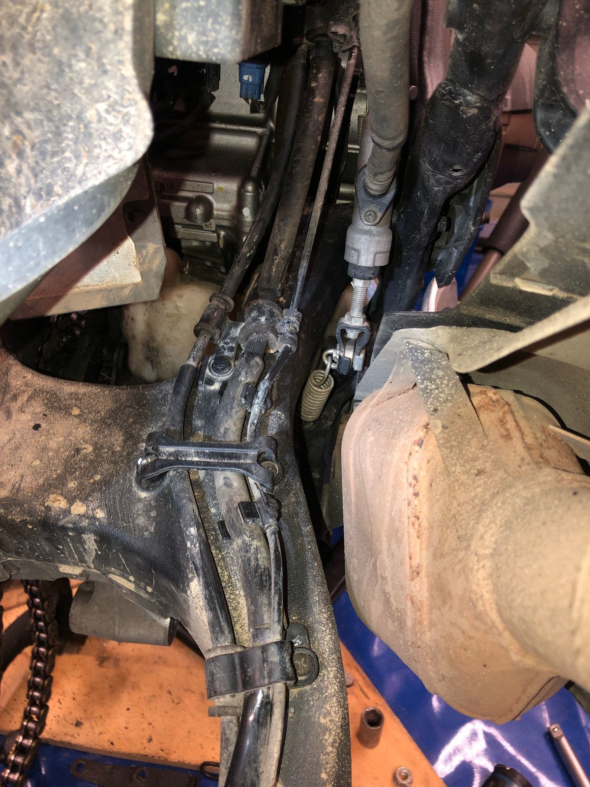

#18 Alles anzeigenWenn da ein Hauptständer montiert ist, muss der auch teilweise lose gemacht werden.
Muss der Hauptständer auch lose gemacht werden, wenn ich die Schwinge nur etwas nach hinten schieben möchte, um eine Endloskette einzubauen? Das wäre doof, denn die AT steht ja drauf.

Hallo Martin, habe mir vor Wochen auch eine Endloskette aufgezogen. Der Hauptständer bleibt Unangetastet. Viel Spaß bei der Montage.
