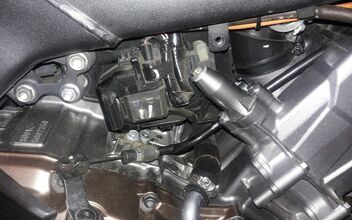

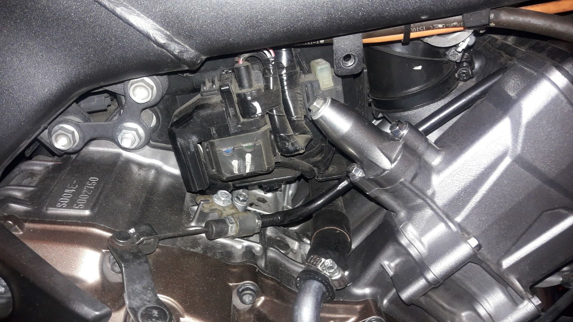

#17 Diese Störung kann ich inzwischen auch auflösen..
Zunäxt habe ich das Möppi zum freien Händler gezogen. Nach 8 Tagen warten bekam ich das Fahrzeug mit Befund "keine Komunikation mit Motorsteuerung möglich" wieder zurück. Uups...
Ich habe den Stecker vom Steuergerät abgezogen und mittels Klingeldraht ausgemessen.... Keine Spannung am Steuererät.

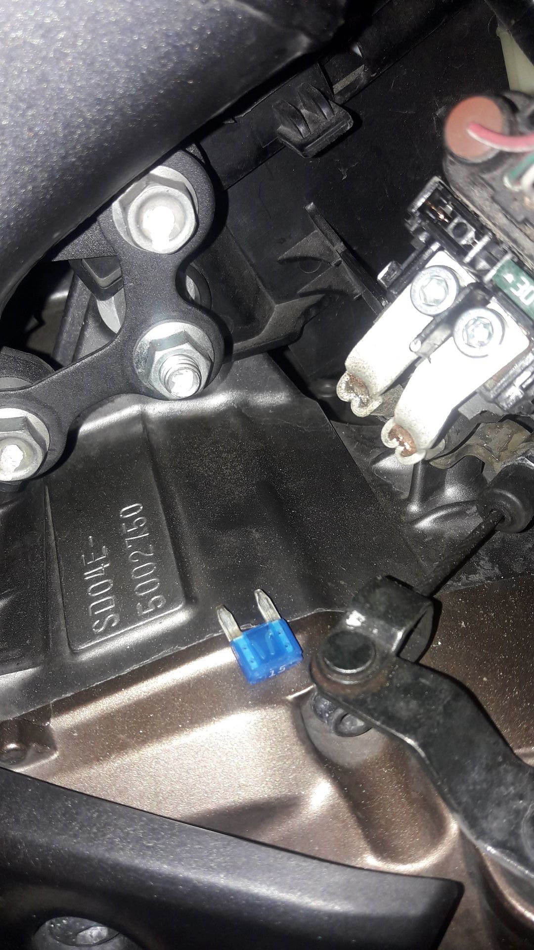

Die Annahme "Sicherungen okay" war völlig falsch. Laut Schaltbild gibt es noch eine 15A und eine 30A Sicherung.. wowowowowo?
Die sind neben dem Anlasser hinter einer Abdeckung versteckt.
Die Reservesicherung 15A hat 120km gehalten. Steuergerät hat mir dann Code 23 mitgeteilt. Lambdasondenheizung... Diese abgeklemmt und Sicherung hält.
