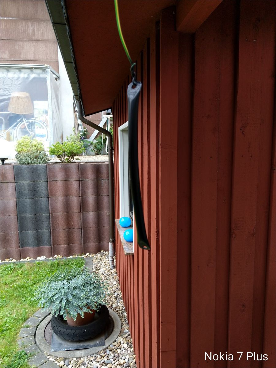

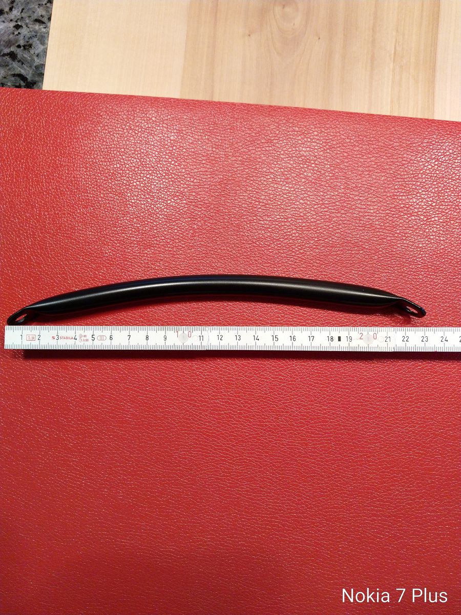

    Habe gestern die Verstärkung in schwarz lackiert:)
    Die Strebe hat ca. 23 - 24 cm Gesamtlänge nach dem Biegen....
    Ich rate euch die Stange erst zu biegen wenn sie lang ist und dann auf ca. 30cm abschneiden.
    Danach im Schraubstock die Enden zusammendrücken und dann erst auf die 24cm Länge abschneiden und die Enden etwas abrunden.
    Freundliche Grüße Lisij:)
