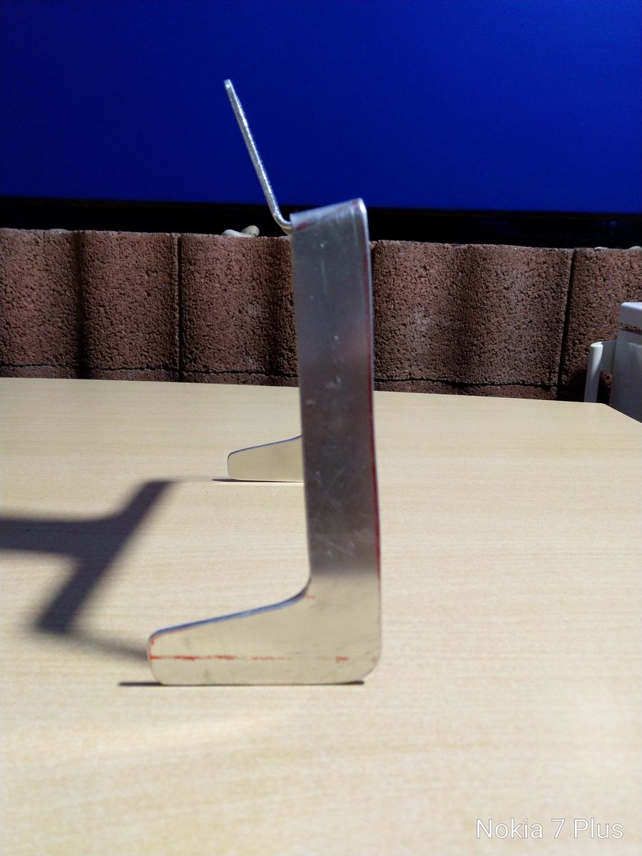

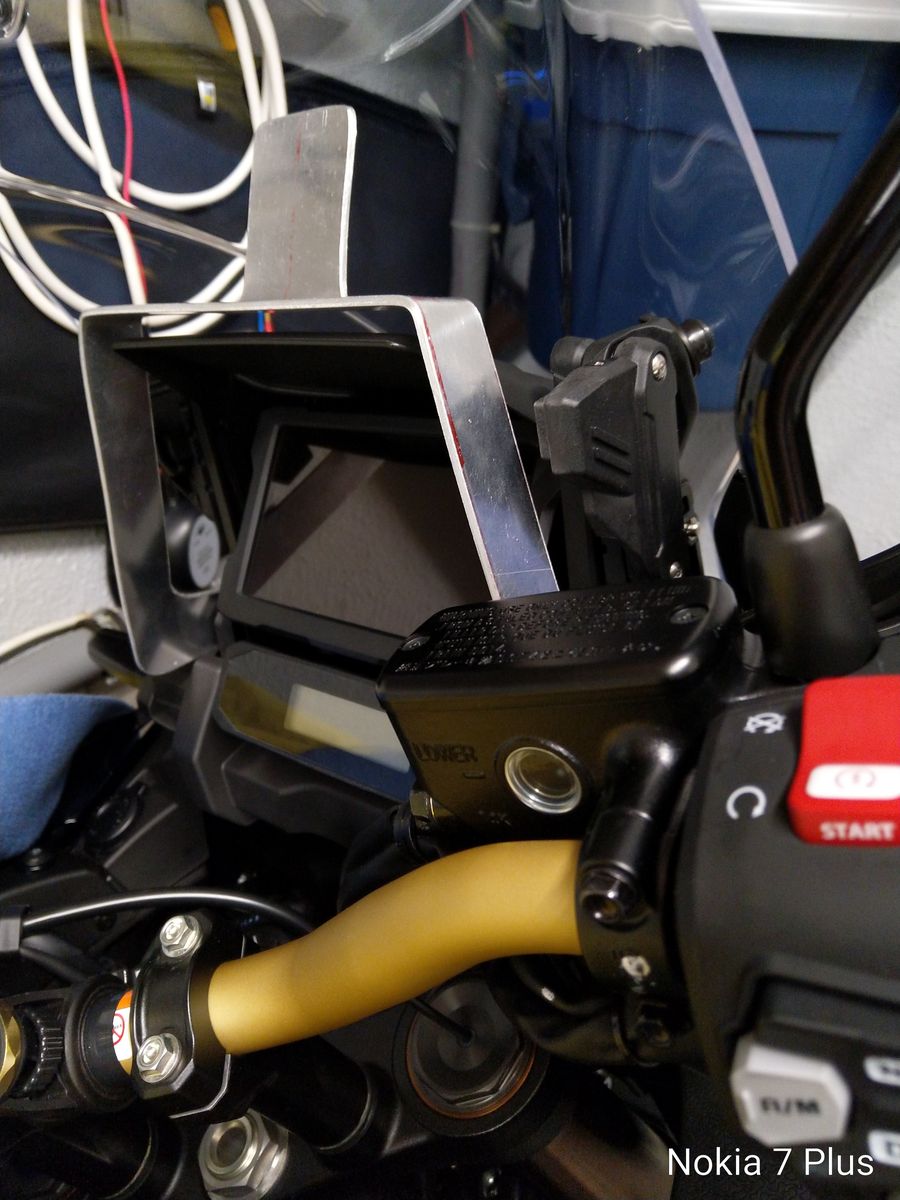

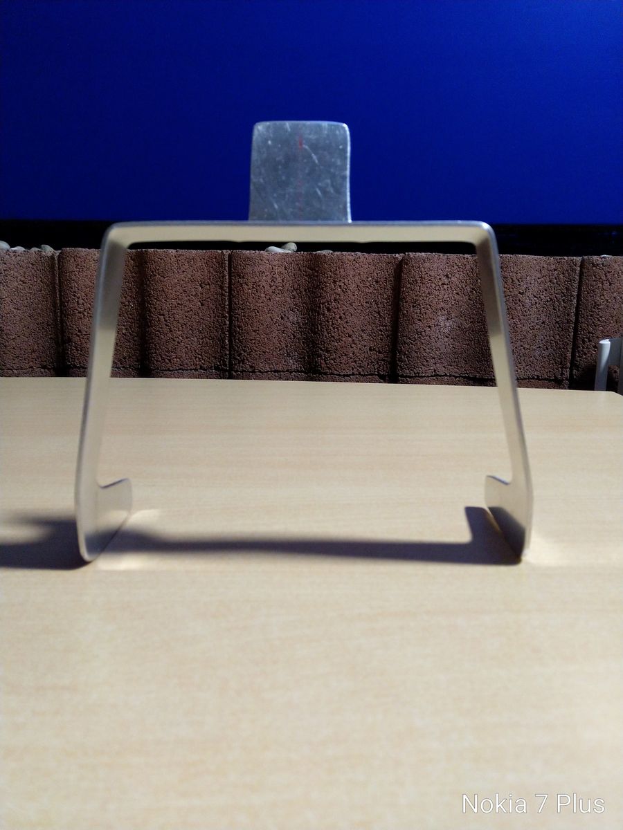

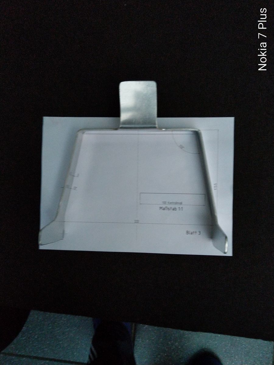

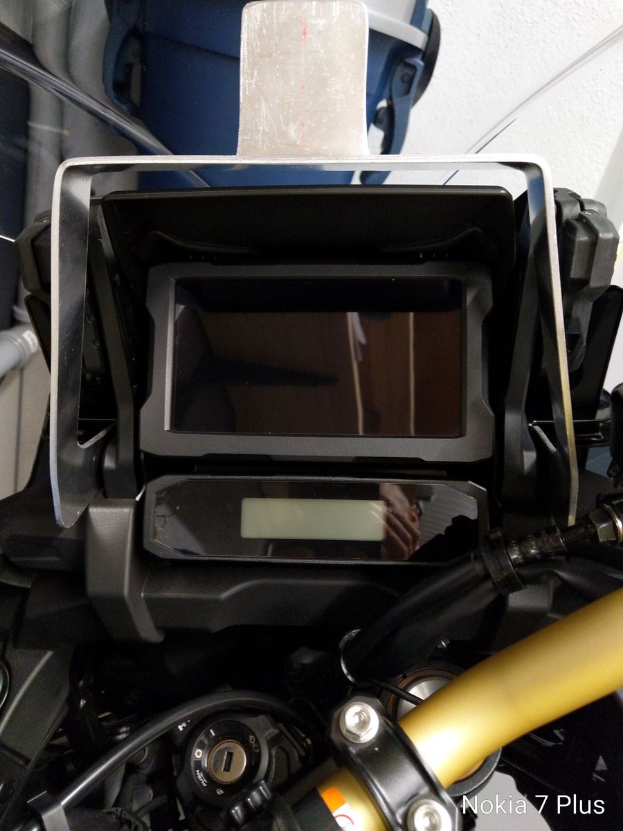

    Die Halterung habe ich gerade gebogen ging super wenn man die Striche von der Schablone im richtigen Winkel übernimmt;)
    Auf den Bildern am Motorrad ist noch nicht fertig, habe einfach drangehalten...
    Zum testen ob die Winkel stimmen, habe ich das Blech auf die Zeichnung von Varaudo drangehalten(Bild 3 von oben), super gemacht danke Udo!

    das hast du richtig gut hinbekommen.
    Es wird weiter weg von dir, also vom Fahrer, rücken wenn du die Befestigungslöcher gebohrt hast und es angeschraubt ist. Die seitlichen Bohrungen habe keine Funktion, die sind nur für die Optik.
    und das senkrechte Blech, an dem dann das Navi angeschraubt wird, werde ich bei mir noch ein wenig steiler biegen, also Richtung Fahrer. Aber das ist Geschmackssache.
    Super Arbeit:):thumbup:

    Ja genau, das wandert noch weiter Richtung Scheibe, es war nur anhalten... und die Laschen von den Windabweiser waren im weg;)
    So jetzt ist die Frage ob ich die Halterung so rein bekomme ohne sie dünner zu schleifen an den Windabweiser Bohrungen.
    Ich habe eine Schraube von dem Abweiser abgeschraubt -es ist etwas Spiel da...mal schauen;)

    Werde ich noch schauen, es ist auf jeden Fall Spiel da in der Verkleidung sie lässt sich gut bewegen;)
    Ansonsten wird leicht mit der Flex abgetragen und gut ist, Aluminium ist sehr einfach zu verarbeiten.:thumbup::)
