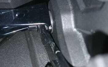

Du/Ihr wisst es bestimmt, die vordere Befestigungsschraube muss in die seitlichen Winddeflektoren, nicht wie auf den Bildern gezeigt. Prinzipiell ist der Aufbau: originale Halterung des Cockpit-seitliche Deflektoren-Navihalterung.
Jahaaa .... deswegen dauert es noch ein wenig, bis alles passt .... ich konnte es nur nicht anders fotographieren
Die Schenkel werden verjüngt, das Langloch angepasst, sodass auch die Originalen Schwingungsgummis mit eingebaut werden ...
Nur die alten Schrauben werden dann nicht mehr passenMal sehen wir sind dran .... in Graz ist Saisonbeginn am 15.03 ... das schaffen wir bestimmt bis dahin
#516 Jahaaa .... deswegen dauert es noch ein wenig, bis alles passt .... ich konnte es nur nicht anders fotographieren

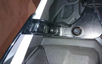

Hallo Lele,
entschuldige bitte, ich wollte dir nicht zu nahe und schon gar nicht auf die Füße treten. Deine Bemühungen sind soviel Wert, das ich dies mit einem dickem Dankeschön nicht genug würdigen kann. Berufsbedingt kann ich leider nicht anders (Teamleiter von 18 Mitarbeitern) und muss auf bestimmte Sachen hinweisen. Kennst doch bestimmt die Fehler verbaler Kommunikation: gesagt heißt noch lange nicht, das es verstanden wurde; verstanden bedeutet noch lange nicht, das es richtig umgesetzt wird. Aus diesem Grunde mein Hinweiß. Und ich weiß das die oberen Windabweiser inclusive Verjüngung und Kröpfung hier schon behandelt wurden.
Und da ich nicht anders kann 2 Bilder von mir:
Die rechte Schraube ist die Originale von links, die Linke wurde durch eine 5mm längere ersetzt. Da ich den "Daumensprung" etwas verpeilt habe, musste ich die rechte Bohrung "etwas" größer ausführen und mit einer U-Scheibe DIN 9021 kaschieren. Beide Schrauben sind mit SKM Sicherungsscheiben gesichert, werden aber durch die Lackierung etwas an Sinn verloren haben. Zumindest ist noch die Klemmwirkung in den Gewindflanken durch die Wölbung der Sicherungselemente gegeben.

Juhu .... kein Akt .... ich weis um das Problem der Kommunikation des geschriebenen Wortes
Deswegen telefoniere ich sooooooo gerne mit Menschen aus dem Forum
Danke für den Hinweis.Ich habe das kein bisschen falsch verstanden, ich bin ja froh um alle Hinweise, die unserem Navihalter perfekt machen
Und lieber einmal zu viel geschrieben, als hinterher zu heulen
