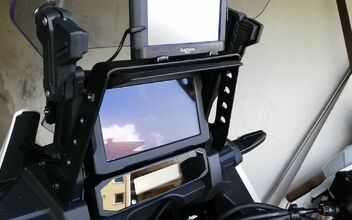

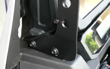

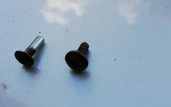

    Er meint die oberen Windabweiser.
    Die eine Befestigungsschraube ist die vordere der beiden, die du benutzt.
    :atblack:
  • #72
    Hallo "Sportler" für den Hinweis und "MacReiner" für die Erklärung:thumbup:
    Aber ich verstehe es trotzdem nicht :rolleyes:...
    Jedenfalls gibt es aus meiner Sicht keine statischen bedenken und es gibt auch keine Kollisionen mit irgendwelchen originalen Bauteilen. Auch ist die Höhenverstellung der Scheibe frei zugänglich :):thumbup:.
    Aber vielleicht komm ich noch drauf was gemeint ist:).
    nur Biker wissen warum Hunde ihre Nase beim Autofahren aus dem Fenster halten
  • #73
    Mit der vorderen Schraube wird der obere Windabweiser befestigt. Somit passt der Halter dann nicht mehr. Das ist bei meiner Version des Navihalters genauso. Denke man müsste ihn dann unten weiter auseinander gehen lassen und dann mit Distanzhülsen arbeiten.

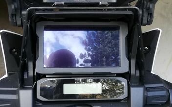

    Jetzt hab ich mir die Situation im Honda Prospekt angeschaut. Da wird, soweit ich das erkennen kann, diese Navi Halterungen wohl leider nicht funktionieren.
    Sorry, ich dachte das der Armaturen Bereich bei allen 1100ern gleich ist.
  • #78
    Ja das hatte ich auch so im Kopf aber das mache ich schon, verm. über die Scheibe, danke gruss Ray
  • #80
    Hallo Lisij,
    danke, jetzt sehe ich es ganz genau. Ich könnte mir vorstellen das es vielleicht trotzdem funktioniert. Unter diesen Halterungsbügel hinein, wenn der pro Seite 3mm zulässt.
