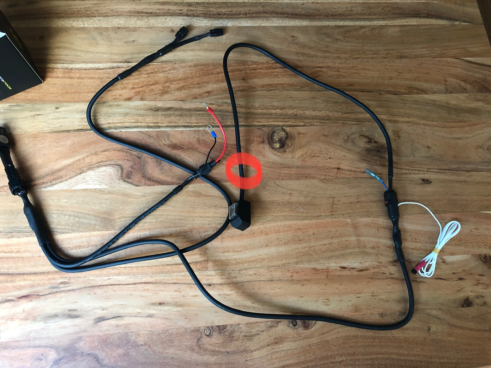

#172 Zuallererst mußt du mal an deiner AT nachsehen, wo die Anschlüsse für die
Zusatzleuchten liegen und wie diese aussehen. Höchstwahrscheinlich mußt
du dir für diese Anschlüsse erstmal die Gegenstecker besorgen.
Dann brauchst du unbedingt ein Meßgerät, mit dem du 12V messen kannst.
Ich kann dir zwar erklären, was zu tun ist, aber wenn du keinen Plan von der
Materie hast, wird´s echt schwierig.
Ein zusätzliches Relais brauchst du übrigens nicht, ein Relais ist im Kabelbaum
schon drin und muß dann "nur" noch von der Bordelektrik angesteuert werden.

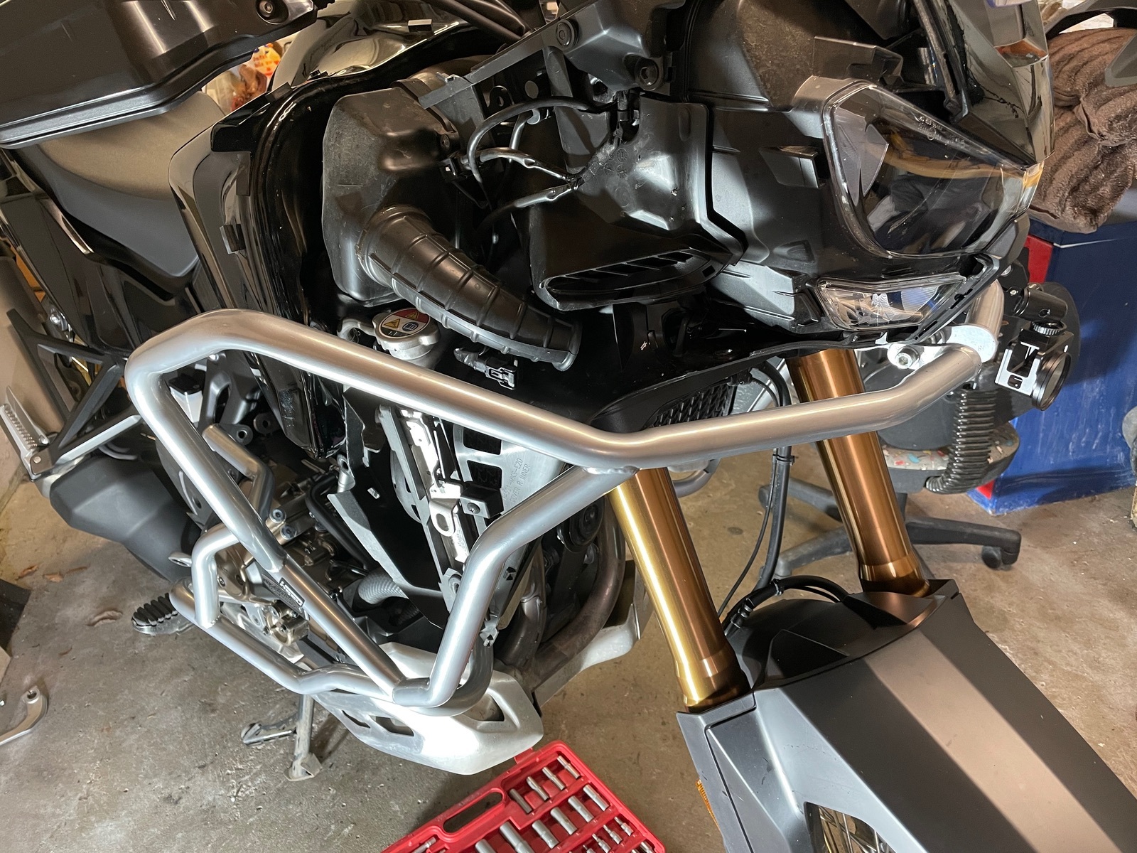

#180 So, endlich ist es vollbracht. Nach Stundenlangen Kopfzerbrechen, wie mans anstellt, steht die Kleine aufgerüstet mit Nebelscheinwerferen von Denali in der Garage.
Ein großes Dankeschön geht an dieser Stelle an MacReiner , der mir mit aller Geduld dieser Welt zur Seite stand und mir die ganze Thematik etwas näher gebracht hat. 😊. Ohne dich und das Forum hier wäre ich aufgeschmissen 😅.
