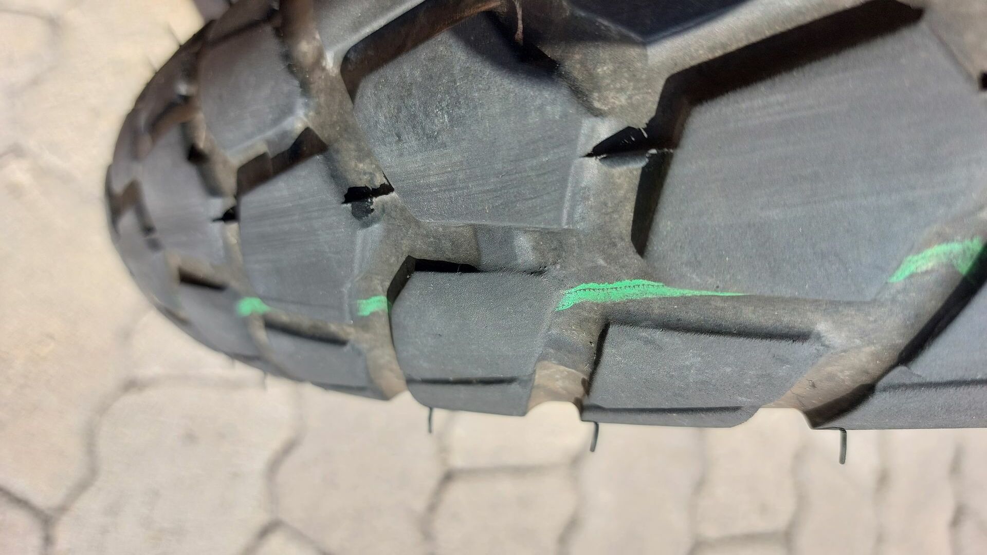

    Gut 2000 km nach dem vorderen ist nun der Hinterreifen des AX41T fällig, Laufleistung 6100 km und noch 1,9 mm Profil.
    Der Hinterreifen hatte jetzt auch nicht das ewige Leben, aber immerhin ein sehr gleichmäßiges Verschleißbild. Und fuhr sich bis zuletzt angenehm (seit 2000 km mit dem A41 als vorderem Partner). Morgen wird die AT auch hinten auf A41 umgummiert.

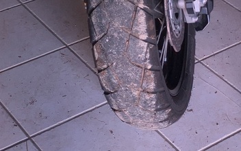

    Ebenfalls nach 4500 km ist der Reifen total hinüber. Geht ja gar nicht...
    Nach 4500 km ist der Vorderreifen total hinüber... Geht gar nicht...
    Eine rote AT DCT Modell 20, höhere Scheibe, Hauptständer, MoskoMoto Seitentaschen.

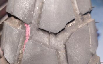

  • #183
    Ich hatte mehr oder weniger, die gleiche km Leistung vorne, wobei man sagen muss, nach 2200km war er nicht mehr legal.
    Da ich aber in Frankreich unterwegs war habe ich auch erst in der Schweiz wieder gewechselt bei 4000km.
    Der hintere habe ich bis 7900 gefahren, hatte dann noch 0,3 mm also auch flach.
    Mit den Reifen war ich sehr zufrieden von der Haftung her, Laufleistung naja.

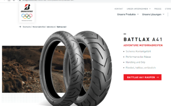

    Ich fahre den Bridgestone AX41 auf meiner 2019er ATAS als Originalbereifung. Mittlerweile bin ich mit dem Reifen bereits 14500 km gefahren und habe immer noch genug Profil (geschätzt 30%) übrig.
    Um Verwechselungen vorzubeugen hab ich auf der HP von Bridgestone mal nachgesehen, ich fahre diesen Reifen hier:
    Insofern bin ich echt irritiert, wenn du damit nur 5500km schaffst. Reden wir von dem gleichen Reifen?

    Nein, "wir" sind den Blockreifen AX41T gefahren, du hast den A41 ohne T, wie bereits mehrfach beschrieben.

    Nur, weil es immer wieder zu diesen Missverständnissen führt:
    Bridgestone hat drei Reifen mit sehr ähnlichen Namen am Markt:
    Den Battlax ADVENTURE (A41), ADVENTURECROSS TOURER (AX41T) und den ADVENTURECROSS (AX41).
    Der Problemreifen ist der mittlere (AX41T), und da insbesondere der vordere. :zwinker:
    Meines Wissens gab es sowohl den A41 als auch den AX41T als Erstausstatterreifen, aber nie den AX41.
