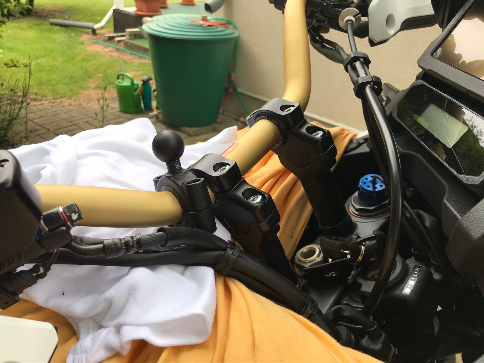

#33 Ich habe wie empfohlen einfach die Gummihalterung vom Schlauch entfernt, nu hat er genug Spiel.
Und ganz ehrlich, das Geld würde ich mir dann sparen und einfach ne erhöhung ohne Versatz kaufen.
Die 2 cm kann man auch den Lenker weiter nach hinten drehen, so wie es halt vom Schlauch her passt.
Habe ich auch zuerst versucht, mit dem aushängen, beim Lenker Einschlag habe ich unter der Gabel gesehen dass es trotzdem an dem Schlauch andere Spannung entsteht als im Originalzustand.
Ich habe keine 40 Euro dafür bezahlt, mir wurde sehr gutes Angebot gemacht inkl. Versand.
@ (Enduro) Peter die Sitzposition ist mit dem Versatz, seeeehr viel bequemer.
Nur Erhöhung brauche ich nicht...
Durch den Versatz kommt der Lenker näher an mich und die Höhe kommt mir vor als wenn es sogar niedriger geworden ist.
Meine Größe ist 1,80cm, für Euch als Richtwert.

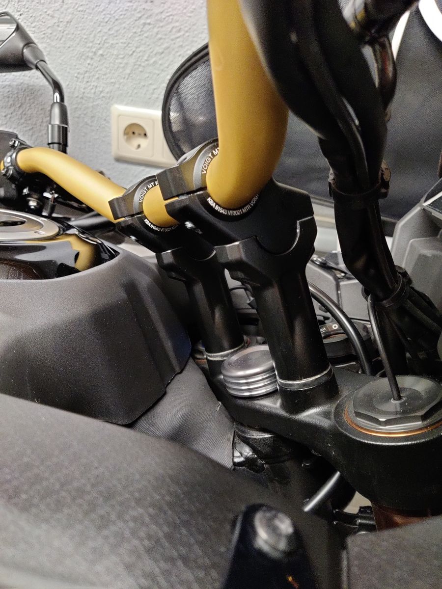

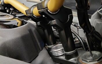

Durch die Erhöhung und die Schräge der Gabel kommt der Lenker auch etwas weiter nach hinten.
Nicht so viel wie mit Versatz, bei mir mit 195cm könnte das eventuell reichen 😊

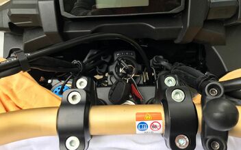

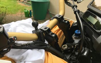

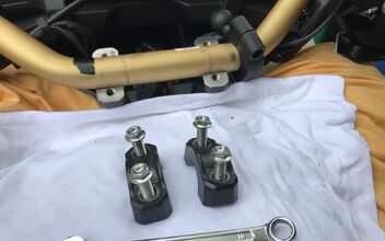

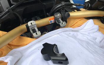

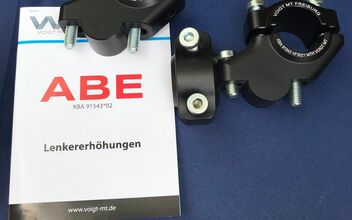

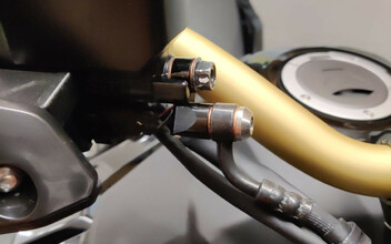

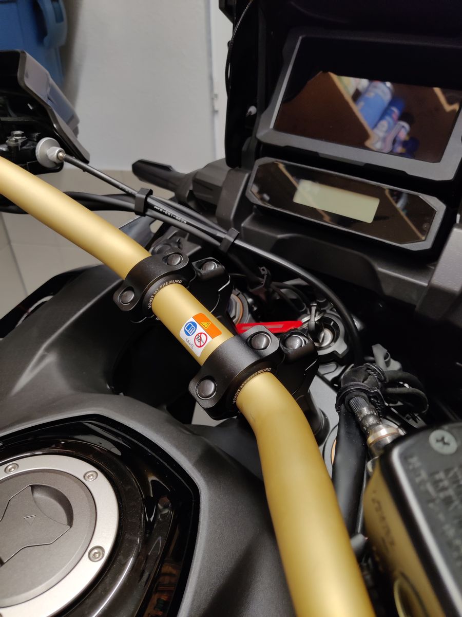

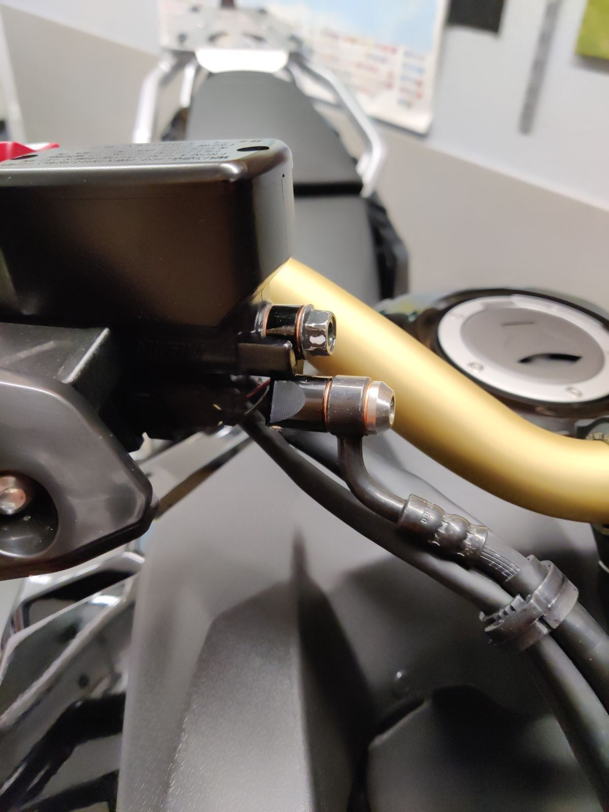

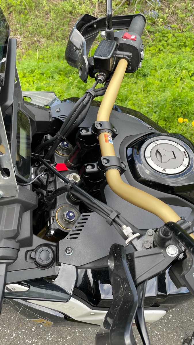

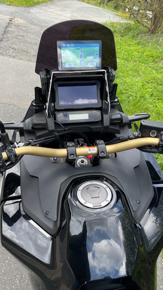

#40 Die Lenkererhöhung mit Versatz ist erledigt, habe auch die Bremsleitung verlängert...jetzt hat alles perfekt gepasst.
Am WE ca.800km(Schwarzwald) damit gemacht, die Position ist für mich jetzt ziemlich Perfekt.
Und hier die Verlängerung von dem Bremsschlauch...
