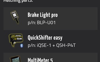

  • #44
    ohne DCT: SH-V4 + SH-H05
    mit DCT: SH-V4 + SH-U01
    So zeigt es der Hersteller an:
    [attachment=1]image.jpeg[/attachment][attachment=0]image.jpeg[/attachment]
    space.traveler hat es ja schon genau beschrieben: http://trueadventure.de/forum/…ic.php?f=9&p=26650#p26591
    Hier sind die Installationsanleitungen:
    https://healtech-electronics.c…4_H05_InstallGuide_en.pdf
    https://healtech-electronics.c…4_U01_InstallGuide_en.pdf
