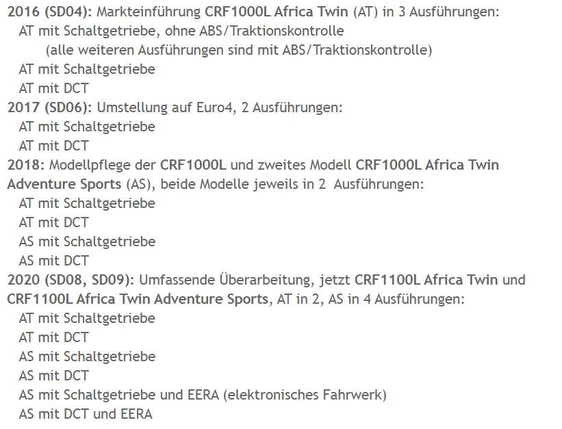

    2. Die SD06 ist ja ab Baujahr 2017. Richtig? Das habe ich hier gelesen.

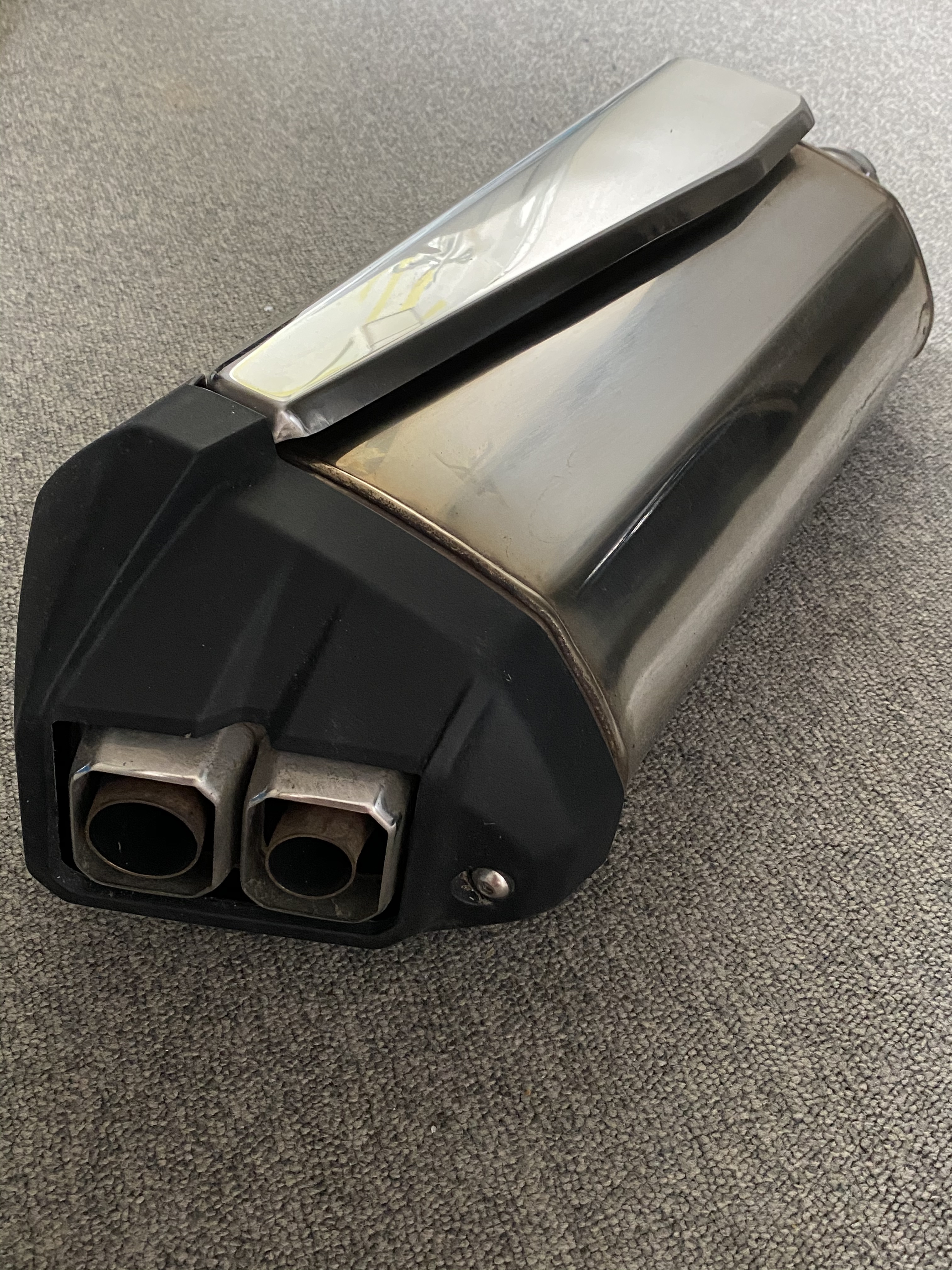

    Und ich habe einen live hier am Speicher rumliegen und würde ihn sogar verkaufen - und der ist garantiert von einer 16-er AT.
    Wobei das mit den Abgasen egal sein muss, weil die Lamda-Sonde und der Kat vor dem Endtopf sind und somit der Endtopf nur für die Lärmminderung zuständig ist!!!
    Die Anschlussweite ist auf jeden Fall identisch und die Optik auch mit den 17-er Modellen.

    ich habe in Erinnerung das der 19er Auspuff (18er weiß ich nicht) leichter oder kleiner sein soll.
    Stand im Onlineflyer von Honda (glaube ich)
    Also mal wiegen....
    Im 19er Prospekt stand folgendes:
    Ein Sound, der inspiriert
    Eine Zweikammer-Innenkonstruktion und zwei kleine Katalysatoren
    verleihen dem Schalldämpfer eine kompaktere Form. In Kombination
    mit dem 270°-Hubzapfenversatz an der Kurbelwelle und dem
    geschmeidig pulsierenden Zweizylinder-Reihenmotor sorgt das für
    eine verschönerte Klangkulisse.
    So nun hab ich es gefunden in der Presseinfo für SD 06:
    Neben dem neuen elektronischen Motormanagement über den Throttle By Wire-Gasgriff weist die Airbox der Africa Twin für 2018 einen um 20 mm verlängerten Ansaugkanal auf. In Kombination mit der neuen Auspuffanlage wird damit ein signifikant verbessertes Ansprechverhalten in mittleren Drehzahlbereichen bewirkt und auch die Klangkulisse verbessert. Die Zwei-in-Eins-Krümmeranlage führt die Abgase nun durch zwei Katalysatoren (vorher einer) in einen neuen Endschalldämpfer mit reduziertem Volumen (4 statt bisher 4,6 Liter), der mit zwei statt bisher drei Kammern konstruiert ist.
    Na ja, was Japaner macht ist auch nicht immer richtig8|
    Aber ist die Form denn wirklich anders???
    Zeigt aber auch wenn der 04er Auspuff mechanisch passt, könnte die konstruktive Anpassung dahin sein. Ob das was ausmacht???
