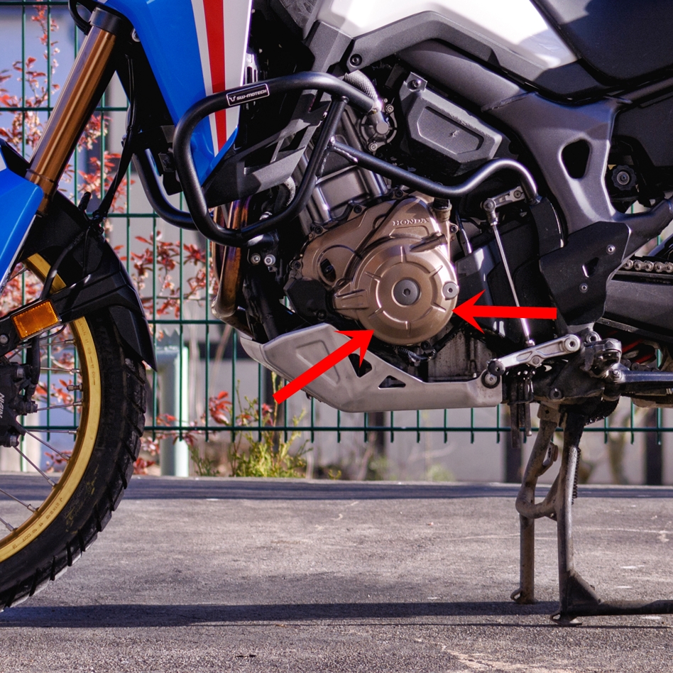

    ich habe an meiner 2019er AT normale Ausführung den Sturzbügel von SW Motech montiert. Jetzt sehen mir die Motorgehäusedeckel aber immer noch nicht geschützt aus. Die Verkleidung oben bleibt nun zwar heile aber ich befürchte das bei einem Sturz die Teile weiter unten in Mitleidenschaft gezogen werden.
    Ich vermute mal der SW Bügel wird relativ häufig verkauft. Deshalb frage ich mal in die Runde. Ist das denn noch jemandem aufgefallen? Hat vielleicht sogar schon jemand eine Lösung gefunden? Bei SW Motech gibt es keinen weiteren Schutz dazu zu kaufen. Habe mal ein Bild angehangen zur Verdeutlichung.

    Der Alu Unterfahrschutz von SWM ragt da bis um die Deckel rum. Vor einem Einschlag wird der die Deckel nicht schützen, wohl aber vor einer Rutscherei auf Asphalt. Allerdings haben die Deckel glaube ich auf gerader Straße auch beim Sturz gar keinen Bodenkontakt.
    https://images.app.goo.gl/imxex2VdDACvrc998
    Das Motorrad dürfte im Falle eines Sturzes auf dem Lenker und den Reifen aufliegen, eventuell noch auf der Verkleidung bzw dem swm Sturzbügel. Aber nicht auf den Seitendeckeln.
    Und bei einem langsamen Sturz auf unebenem Untergrund (grober Schotter mit einzelnen großen Steinen) hilft kaum ein Sturzbügel. Wenn dein Motorrad umkippt und auf den Spitzen Stein drauf fällt dann hält auch der Heed Bunker den Stein nicht davon ab, sich seinen Weg in den Deckel zu suchen.

    Hallo Ron,
    aus eigener Erfahrung kann ich Dir sagen, das bei einem Umfaller, und auch bei einem Unfall ( bin im spitzen Winkel gegen ein Auto,
    und anschließend umgefallen ) keine Beschädigungen am Motordeckel gewesen sind. Der obere Teil des Bügels steht doch relativ
    weit ab.
