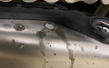

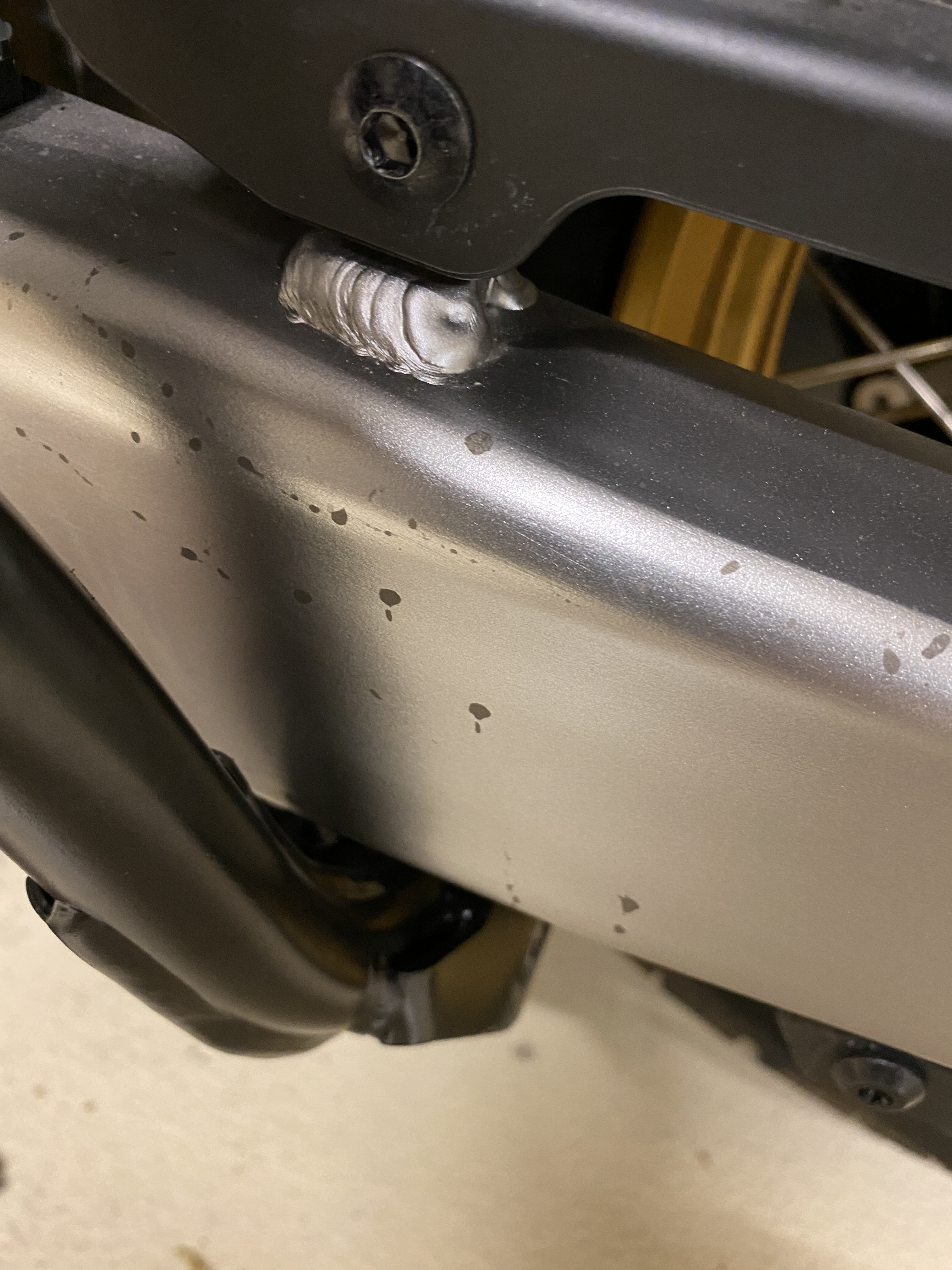

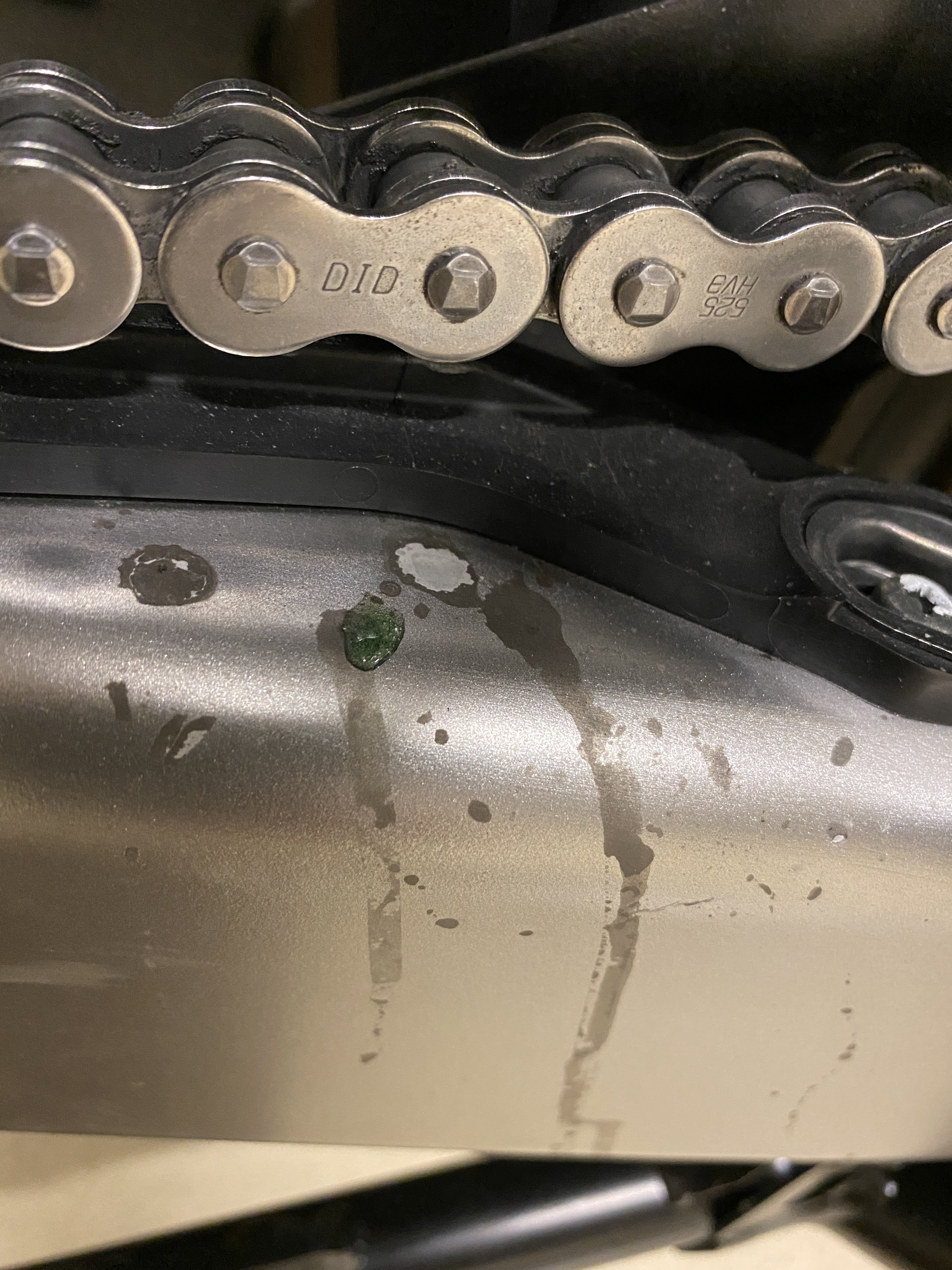

    Ich habe auf der Schwinge ganz komische Flecken. Erst habe ich auf Kettenfett getippt. Das liegt nahe, da logischerweise dort die Kette verläuft.
    Deswegen mit Kettenreiniger versucht das zu entfernen, geht nicht.
    Zweier Versuch mi WD40 hat auch nichts gebracht.
    Ich bin ratlos.
    Brauche gute Vorschläge, was es sein könnte aber besser wie ich das los werde. Sieht total blöd aus.
    Also her mit den Tips

    Moin,
    das sieht für mich nach einer ätzenden Flüssigkeit aus. Sowas wie Batteriesäure, Bremsflüssigkeit...
    Ich denke das hast du dir von der Straße aufgesammelt. Wenn so was in der Art ist, solltest du mit dem Fingernagel eine Vertiefung spüren das hier Material weggeäzt wurde. Dann hilft leider nur noch vorsichtig abschleifen / polieren und hinterher das Schliefbild wieder anpassen. Das kannst du zum Beispiel ganz gut mit Stahlwolle erledigen oder ganz feinen Schleifpapier (gibt es bis zur Körnung 10000). Am besten auf eine Stück Aluminium vorher probieren was in die Richtung geht.
