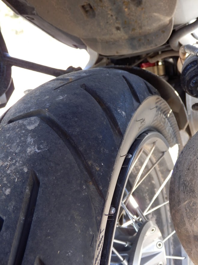

Ich hab daheim nen kleinen Kompressor in der Garage mit 8L Reservoir und ner geeichten Druckpistole. 2.5v und 2.8 hinten.
Der Reifen ist immer in der Mitte zuerst platt, und zwar deutlich. Kaum Autobahn dabei.
Daher wäre es schon spannend zu wissen welcher Druck denn nun richtig/besser ist vs. was fühlt sich besser an?
Die Bridgestone A41 haben sich symmetrischer abgefahren.
Alles anzeigenIch hab daheim nen kleinen Kompressor in der Garage mit 8L Reservoir und ner geeichten Druckpistole. 2.5v und 2.8 hinten.

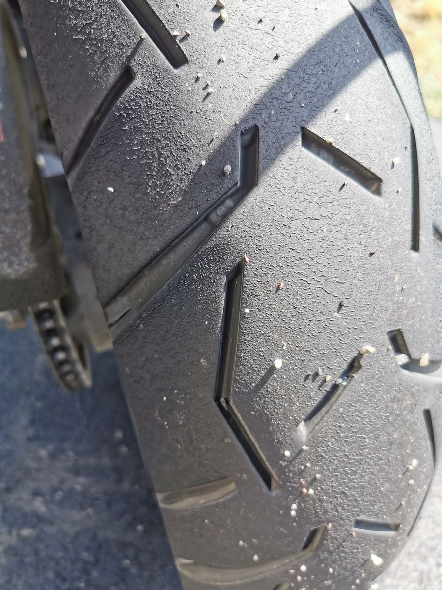

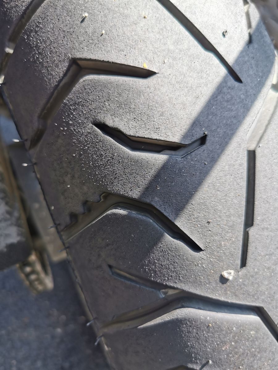

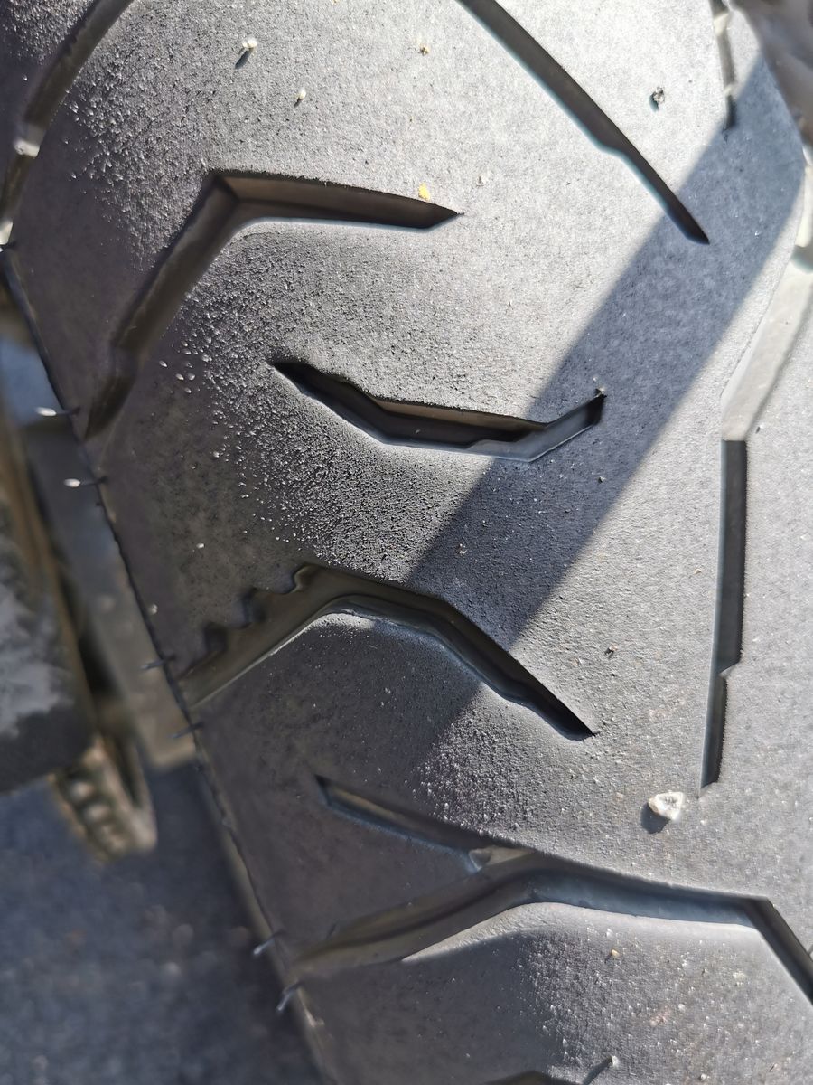

Welchen Luftdruck fahre ich...??
(Alles Landstraße, etwa im erlaubten Rahmen, verschiedene Motorräder mit verschiedenen Reifen über die Jahre, beladener und unbeladener Zustand, Temperaturbereich von etwa 20 - 30°C)
Und nein natürlich ist das kein reines Tourentempo, da schauen die Reifen auch etwas braver aus.

Ist das der Conti?
ich hatte im Sommer den ScorpionTrail 2 drauf.
Der hat ähnliches Laufbild.
Das ist doch einwandfrei.
Der wird gefahren ![]()
