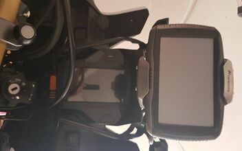

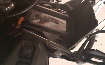

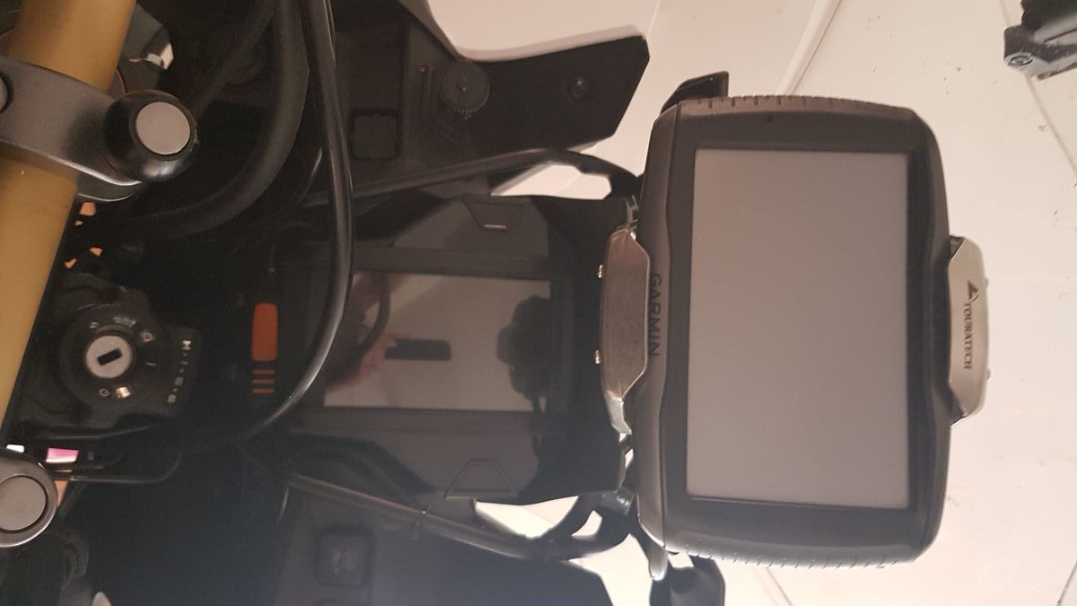

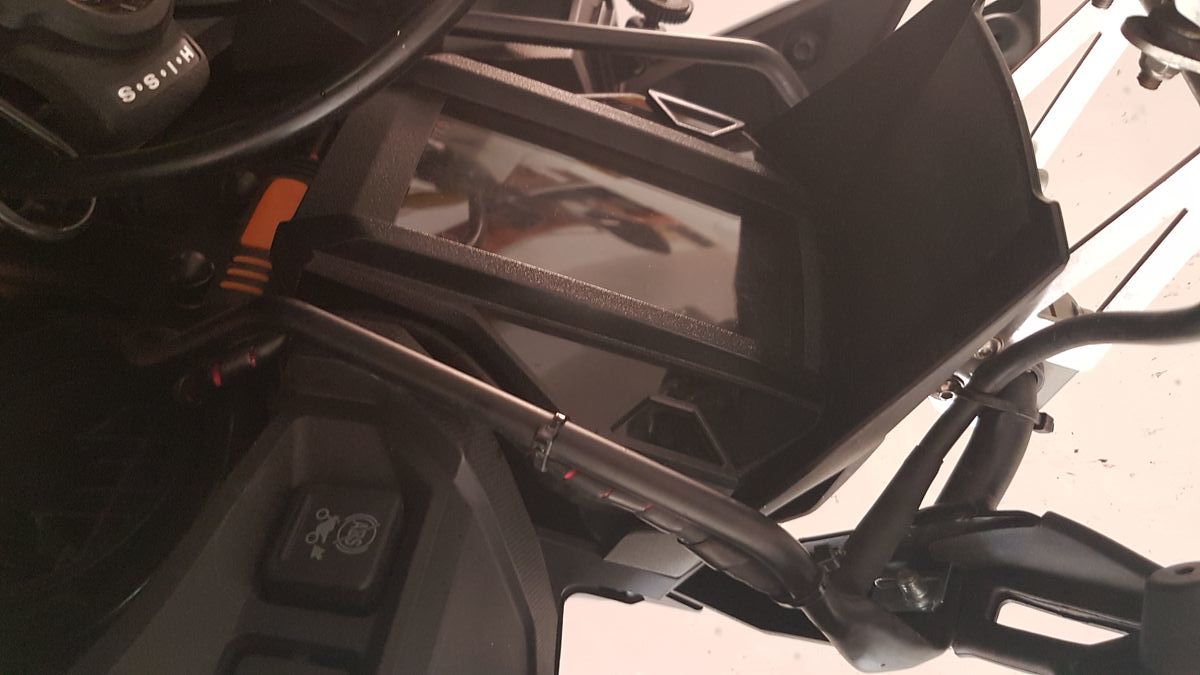

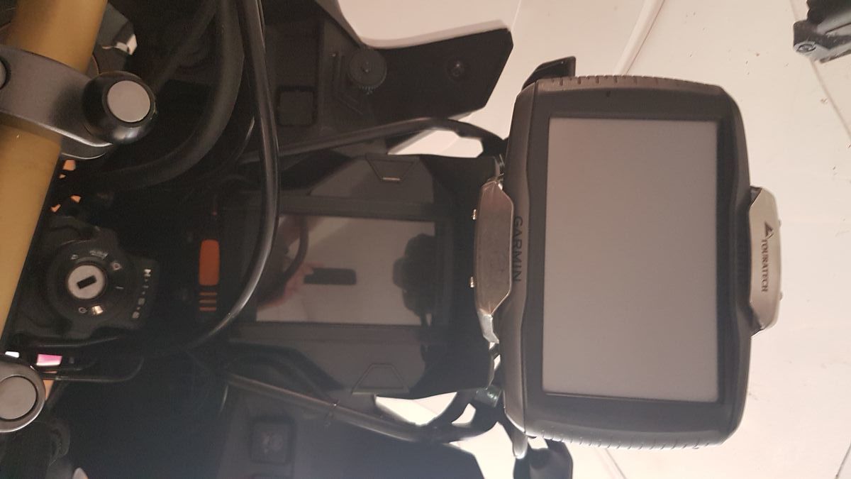

    Hhabe den Halter (Verstärkung) von NCCR
    Navi = Zumo 595 ... kein wackeln, kein vibrieren
    Gruß Klaus :atblue:
    Ich kann nun bestätigen, daß die „Fummlerei“ bei der NCCR- oder Vlad-Verstärkung sehr ähnlich sind.
    Bei Vlad sind es die Schrauben und bei NCCR die Muttern, die ein wenig tricky bei der Montage sind.
