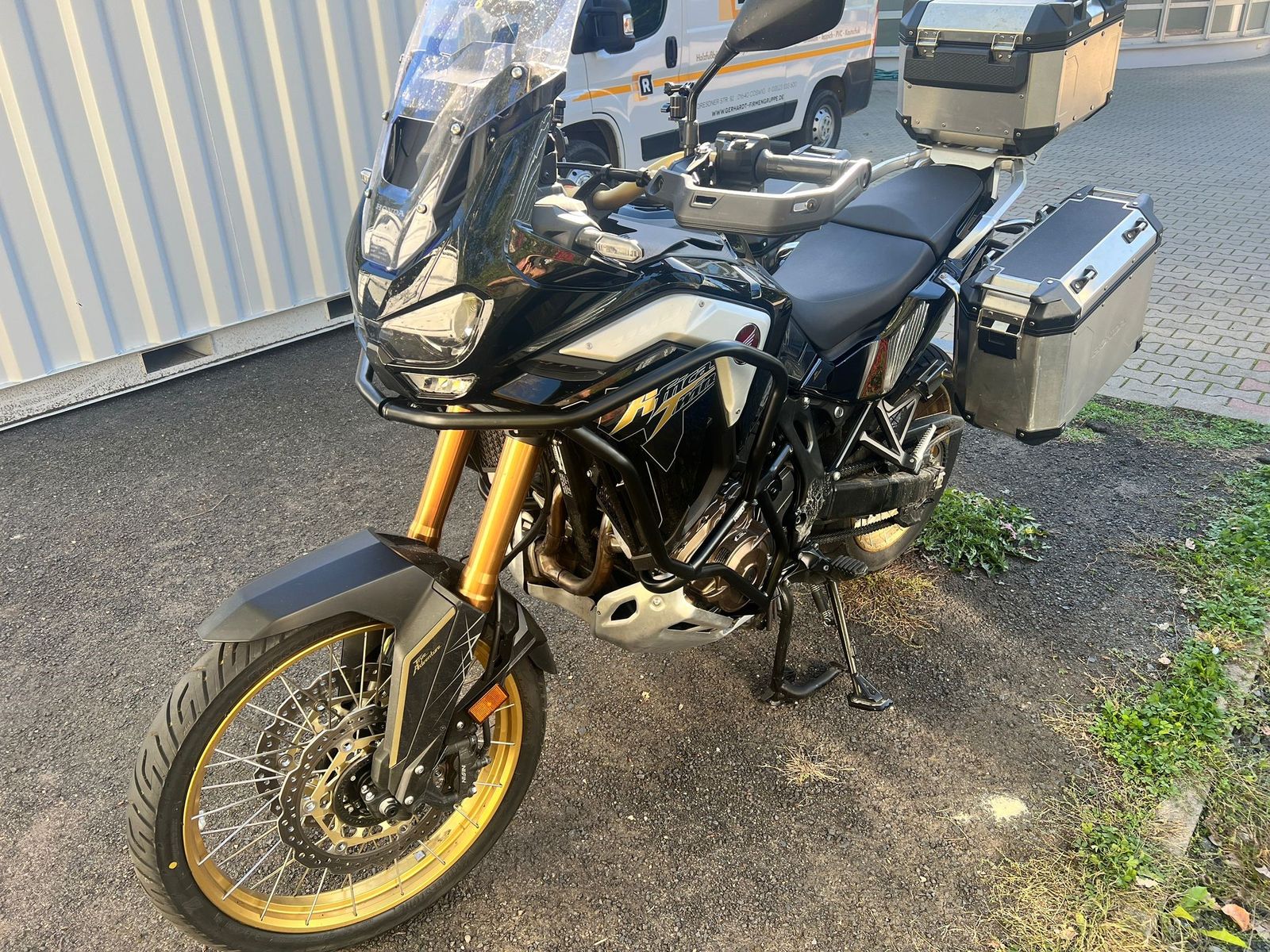

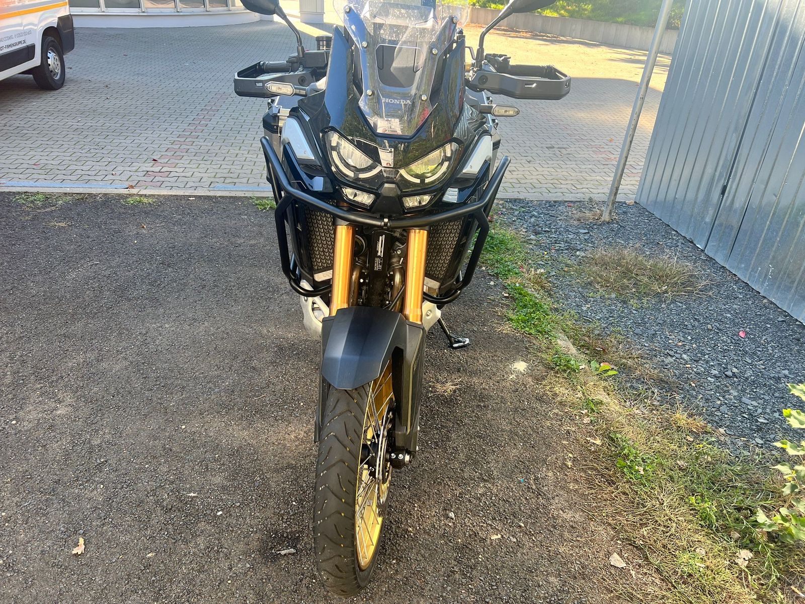

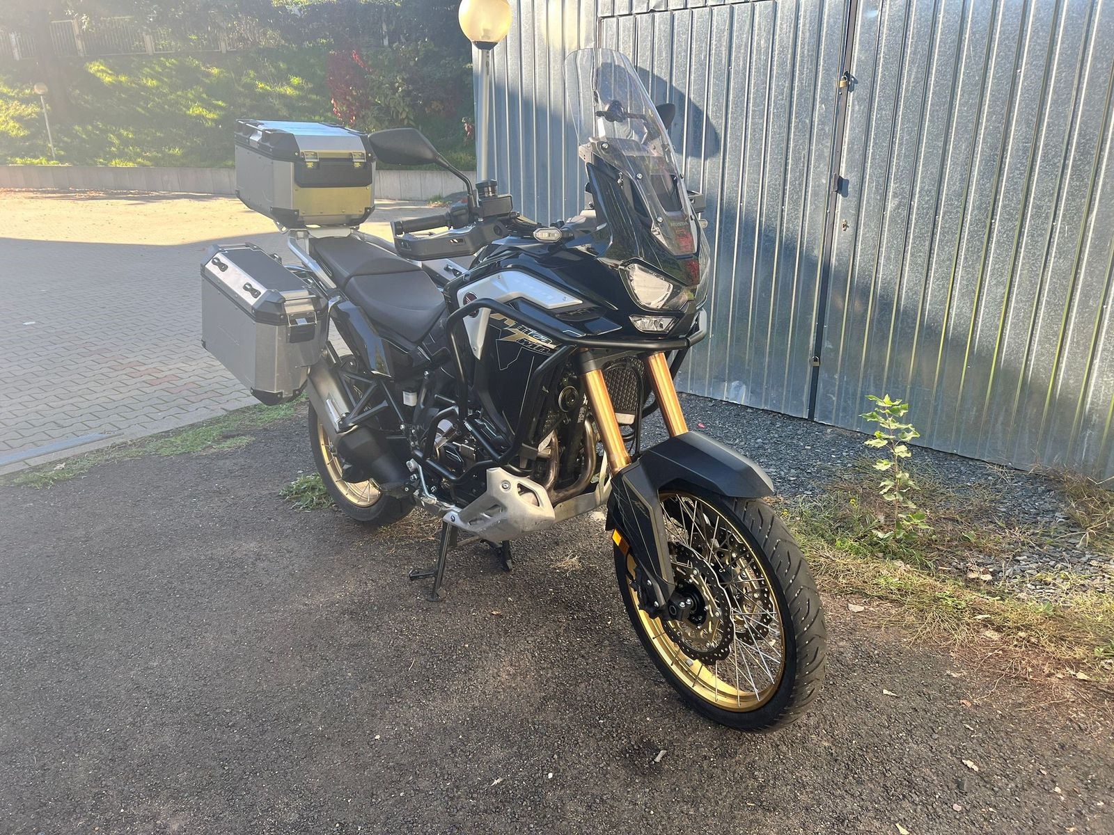

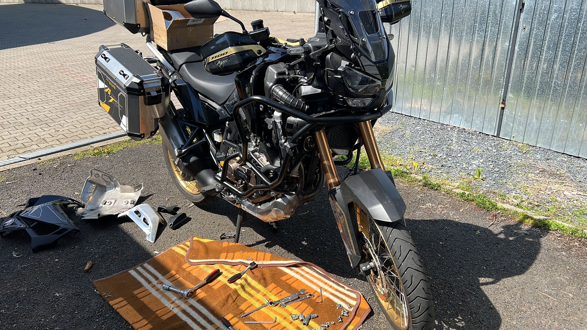

    Ich habe mittlerweile den 3. Heed dran und kann nur sagen: Preis Leistung passt
    Zum Touratech kann ich nichts beitragen, hab nur die infos im Shop gelesen. Hast halt 2 Teile zum verbauen und kostet das doppelte. Optisch sieht er wohl ganz gut aus.

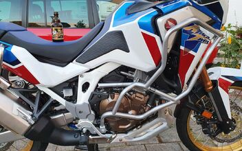

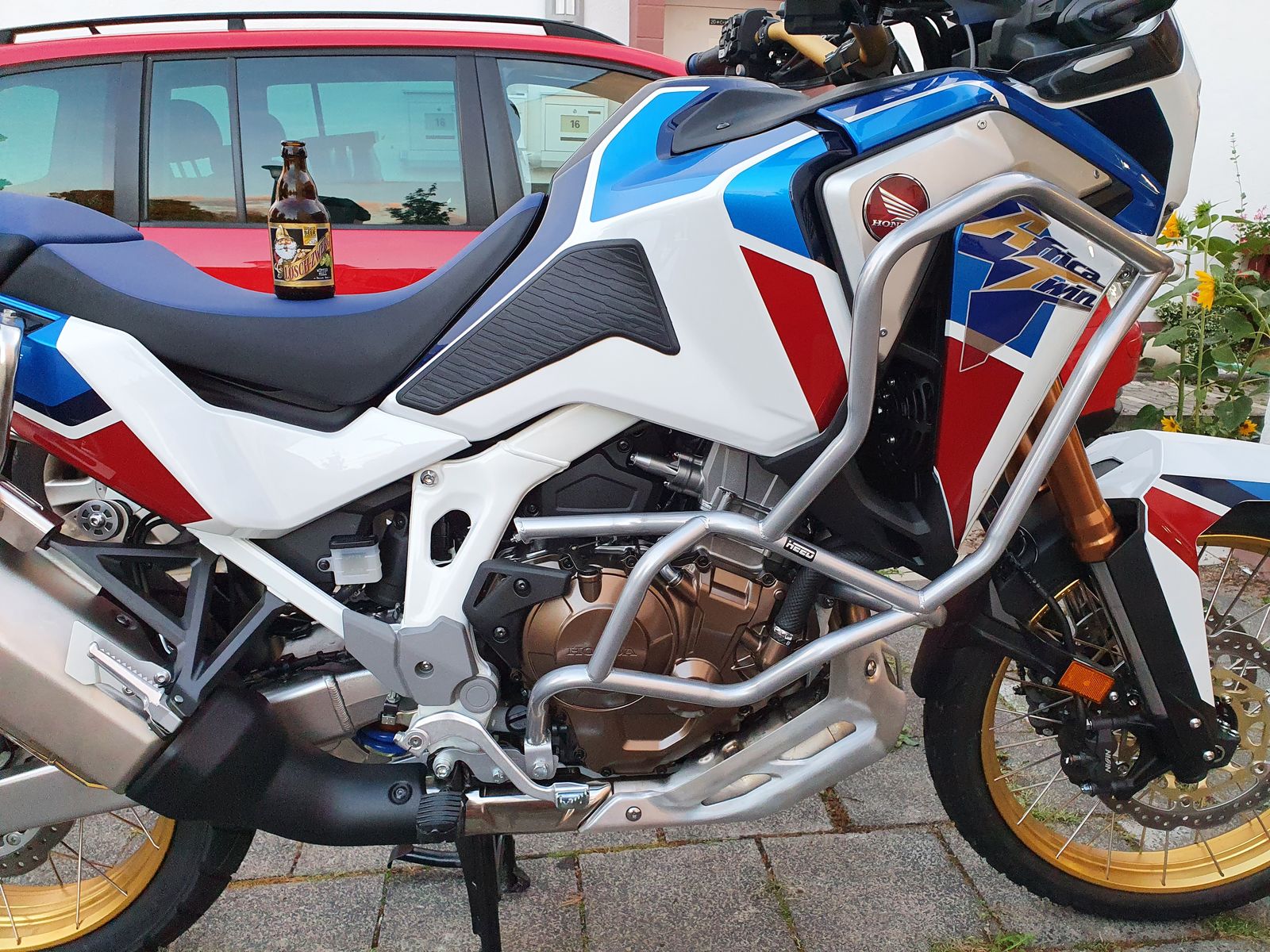

    Ich hab gestern den HEED verbaut und bin voll zufrieden. Ist sehr passgenau, gut verarbeitet und stabil, zudem der günstigste Bügel am Markt für Motor und Tankschutz.
    Der Originale ist nur ein Dekorbügel und nicht so stabil.
    Der Touratech dürfte sich leichter de/-montieren lassen, was für die grossen Inspektionen ein kleiner Vorteil ist, aber kostet deutlich mehr.
    Laut Honda ist eine der wesentlichen Zubehörveränderungen, dass der ehemalige OEM Dekorbügel nun ein tatsächlicher Schutzbügel sein soll.

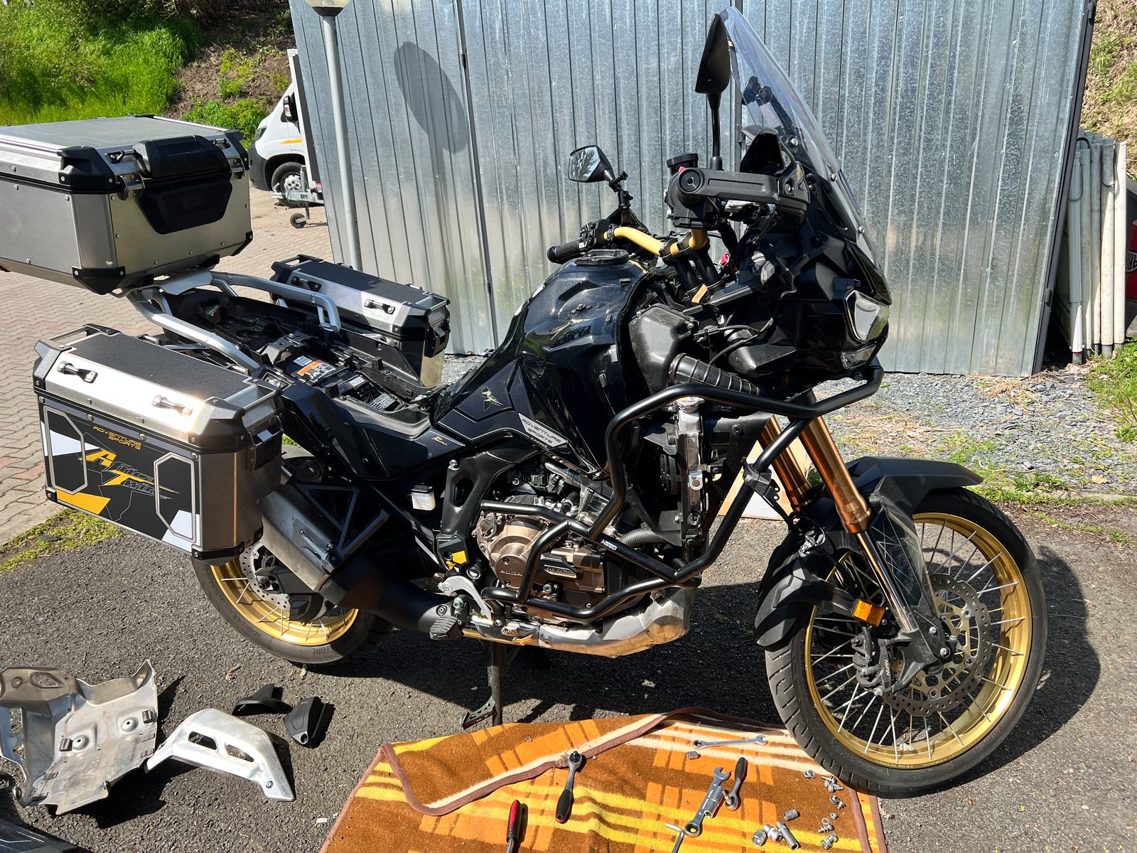

    Allerdings muss im Gegensatz zum Heed beim OEM einiges mehr ab- und wieder drangeschraubt werden. Beim Heed recht das Entfernen des Motorschutzes.
    Schau mal hier Heed Montage
