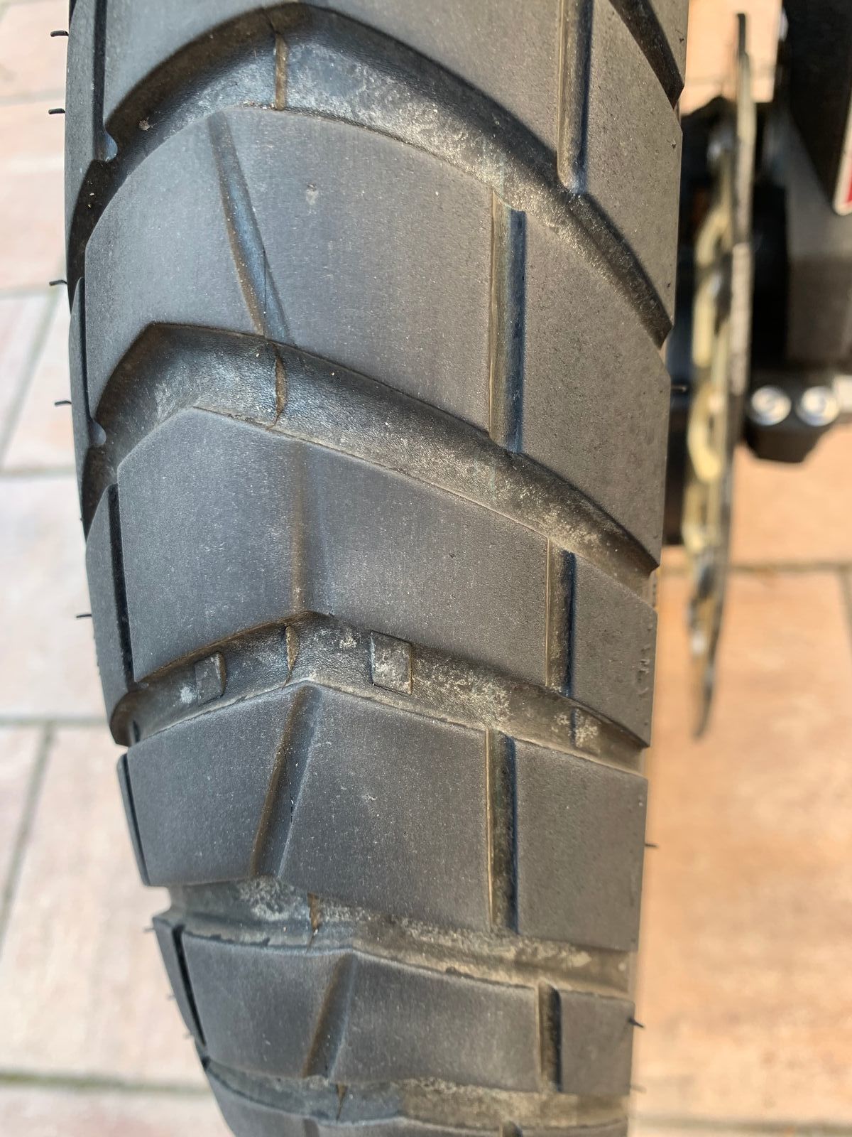

Vorderreifen kenn ich mich nicht gut genug aus, anbei mal ein Bild. Interessant ist, das es mit gewissen Abständen in der Mitte etwas mehr Abnutzung gibt.
Ich bin vor dem Photo 5 Tage Pässe (bis max. 36 Grad Schräglage - man will ja gemütlich "Pässeln"
), gestern dann Landstraßen und die letzten 200 km dann Autobahn gefahren.Ich werde am Montag auf jeden Fall mal zum Freundlichen fahren.
