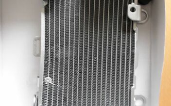

    jetzt ist es passiert, nachdem ich schon länger nach einem Schutzbügel schaue, hats mich beim absteigen umgehauen,
    Verkleidung gerissen und Kühler undicht, hab mal nach Teilen Ausschau gehalten, mit Bügel wär das nicht passiert...
    kann es sein das Honda für den Kühler über 950€ aufruft??
    es werden auch Nachbauten angeboten, oder reparieren? wer macht sowas?

    Die reparieren... bei mir mal einen Kühler von einer CB1000R für relativ kleines Geld und perfekt gemacht.

    Hallo, hast du schon geprüft, wo genau undicht, Schlauchanschluss und so weiter. Auch in Bonn gibt es eine Firma für Kühler Reparaturen, ansonsten ausbauen, einschicken.
    Kühlerbau Willems, Bonn
