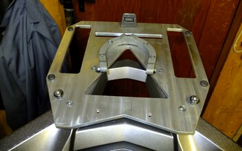

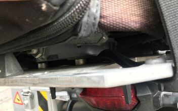

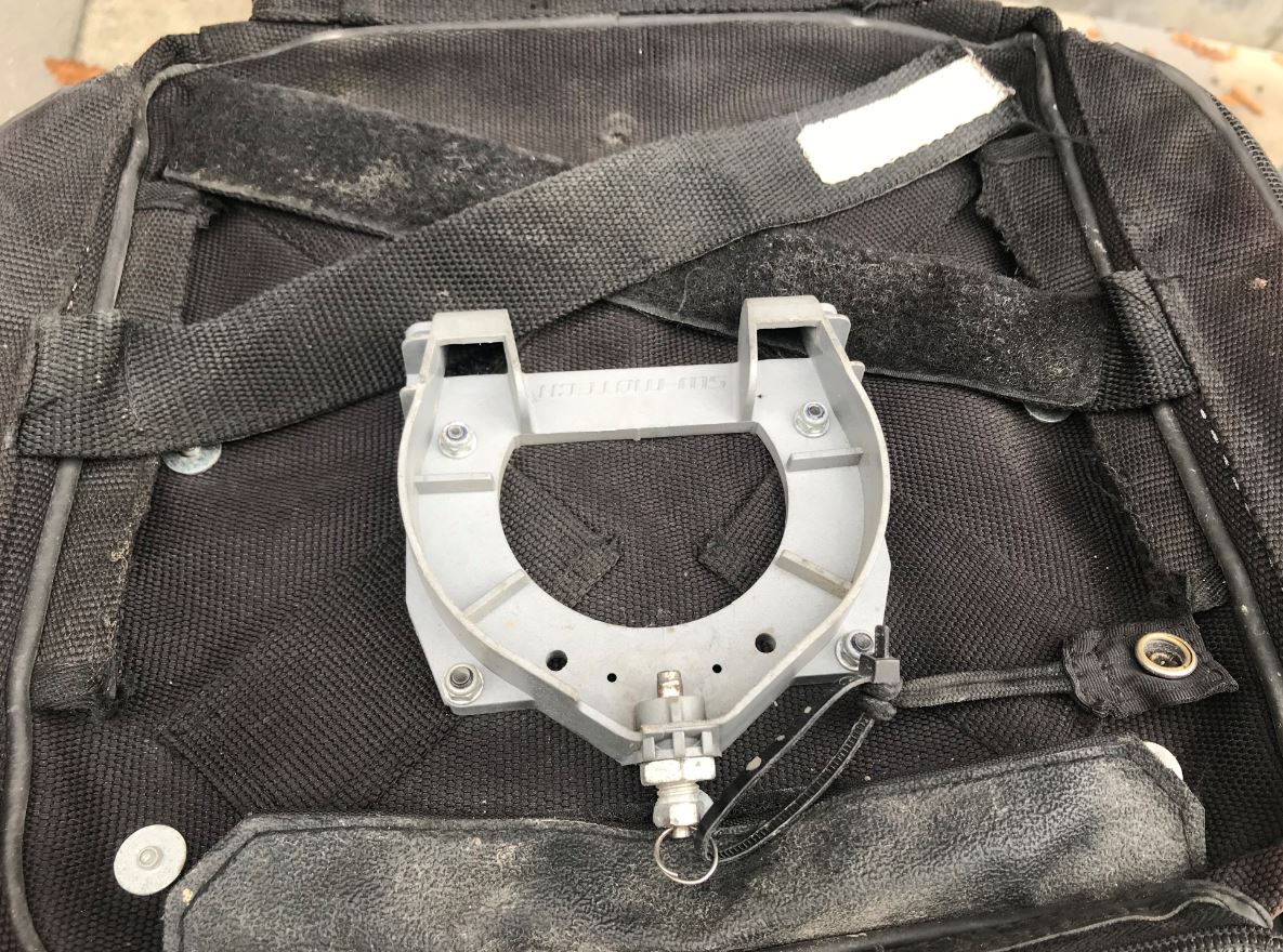

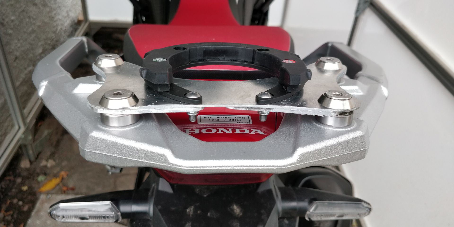

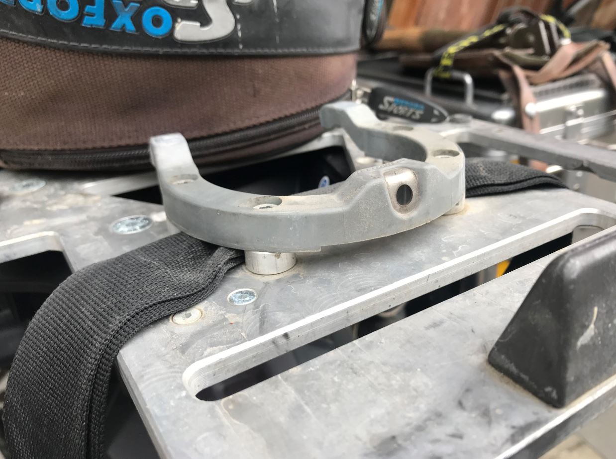

    An sich nichts weltbewegendes. Ring auf Platte geschraubt, ggf. mit Distanzhülsen dazwischen:

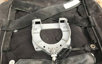

    Gegenstück in passender Position an Hecktasche statt TRS verschraubt, innen mit einer 2mm Aluplatte verstärkt. Das sieht dann montiert so aus:
  • #44
    Danke dir, habe mir jetzt die beiden Befestigungselemente bestellt. Habe hinten keine Platte, werde mir da aus einer Aluplatte einen Adapter basteln. Finde die Idee super, so kann ich auch den kleinen Tankrucksack Mal hinten aufsetzen.

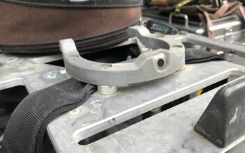

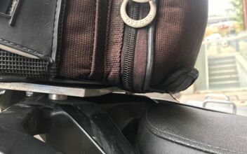

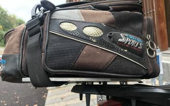

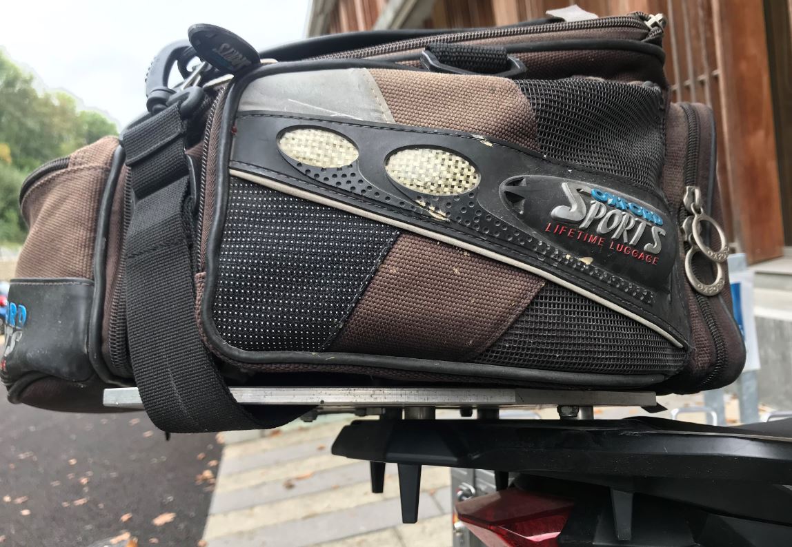

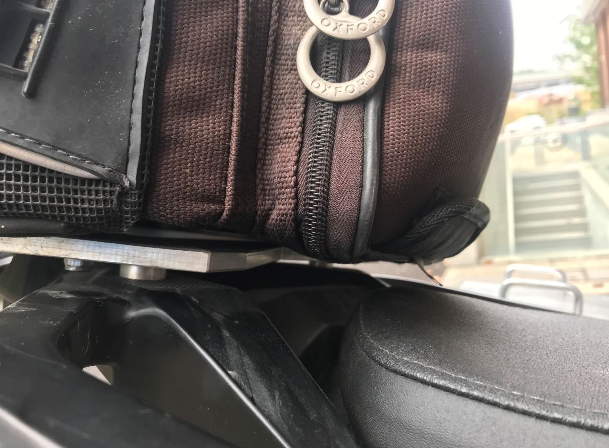

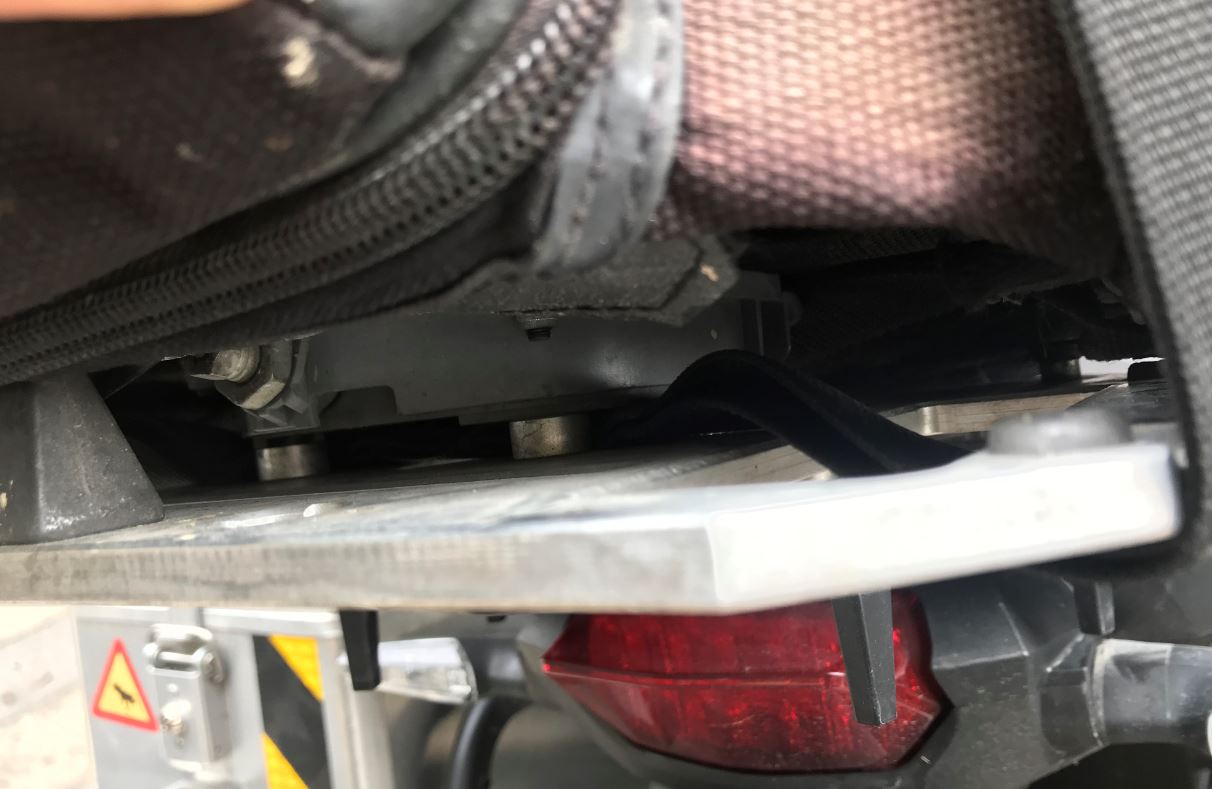

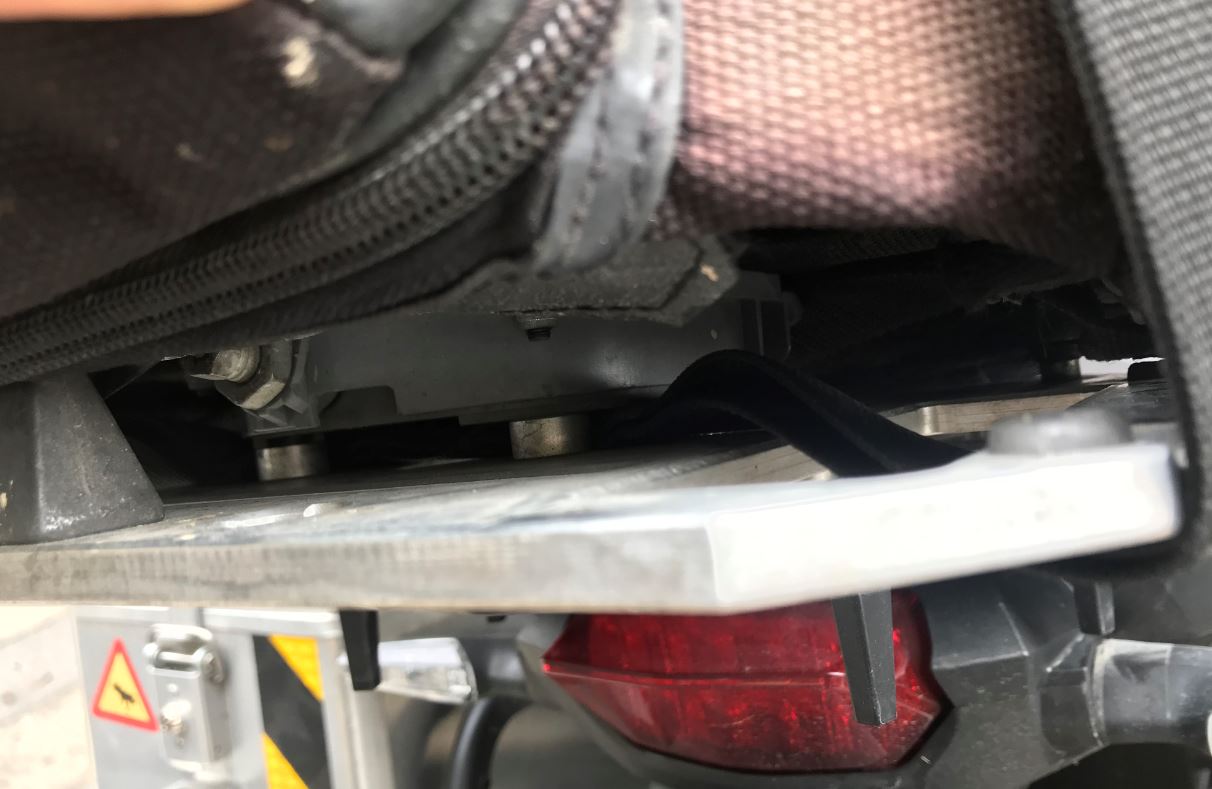

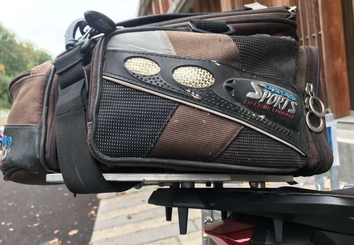

    Hier noch ein Nachtrag, wie ich derzeit damit rumfahre: ich habe die Konstruktion noch etwas optimiert und vier Distanzhülsen zwischen die Aufnahme montiert und die M6 Schrauben unter der Platte mit Konterschrauben gesichert (in der Platte ist Gewinde). So lässt sich:
    1) der Ring sichern, ohne dass die M6 "zugeknallt" werden müssen
    2) die Tasche leichter montieren und demontieren
    3) sie "schwebt" über der Soziabank und hinterlässt so keine Vibrationsspuren
    4) ich habe einen Riemen durchgeschoben und die Öffnung der Tasche und die Tasche an sich zusätzlich gesichert, wenn sie mal nicht richtig eingeklinkt ist
    5) alle Adapter für das Topcase können montiert bleiben
    6) man erkennt nicht, dass die Tasche mit einem Tankring montiert ist.

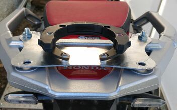

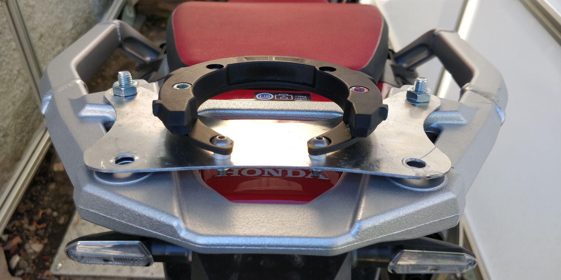

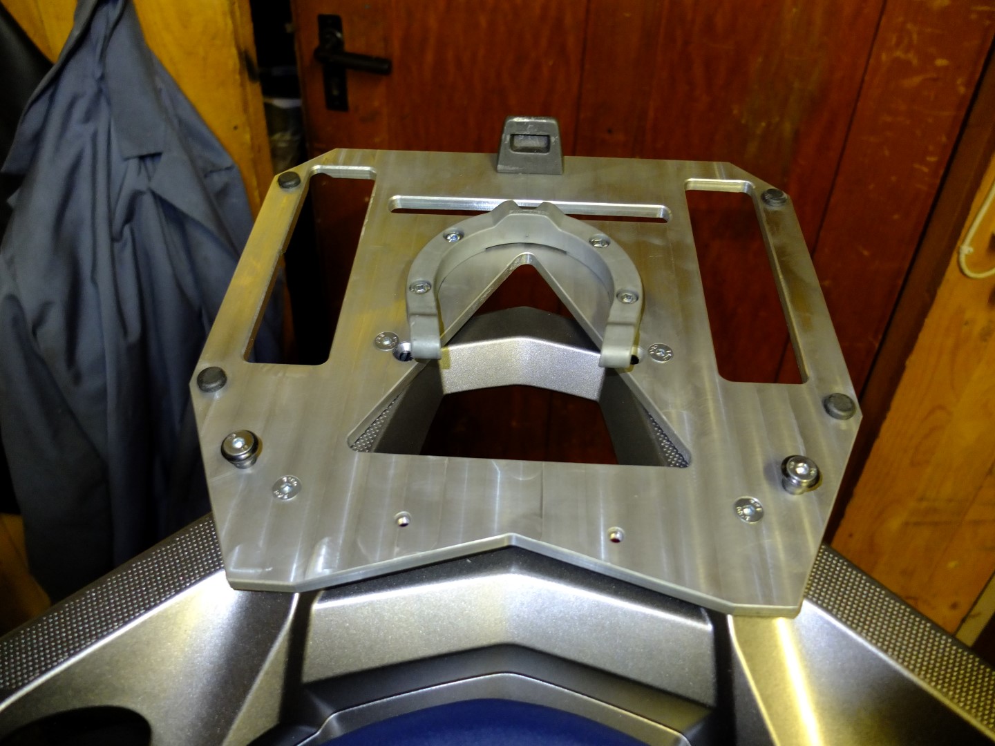

    Gestern sind die Teile gekommen, habe dann Mal ein bisschen gebastelt und eine vorläufige Version gebaut. Das Alublech ist noch etwas dünn, da muss ich von 1.5mm Mal auf 3mm aufstocken. Bei der Testfahrt über die nächstbeste Buckelpiste hat aber alles soweit gehalten, bin sehr zufrieden.
    Auf den Fotos fehlen die hinteren Schrauben, da muss nochmal neue ordentliche Edelstahlschrauben besorgen, hatte nur noch etwas abgeranzte im Keller. Die hinteren müssen dann auch noch umgedreht werden.

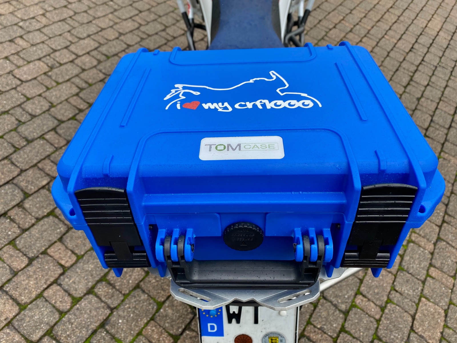

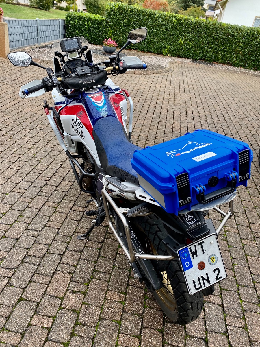

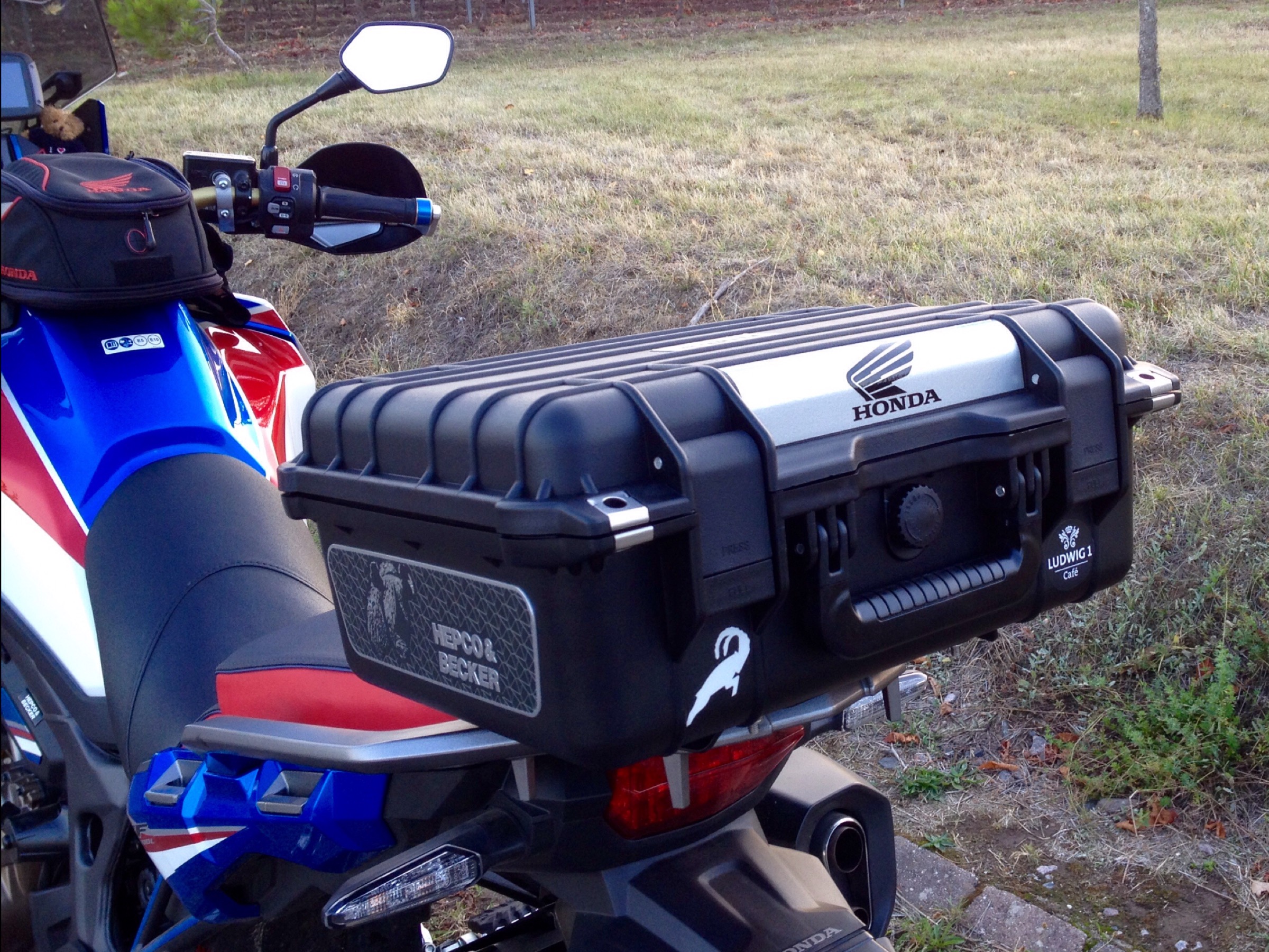

    ..hier ein Foto von meinem Case. Für die erste Runde habe ich es mit 4 Schrauben befestigt. An einer abnehmbaren Version arbeite ich noch. Grübel Grübel...:confusion-scratchheadyellow:
    Bernd
    Viele Grüße aus der Pfalz

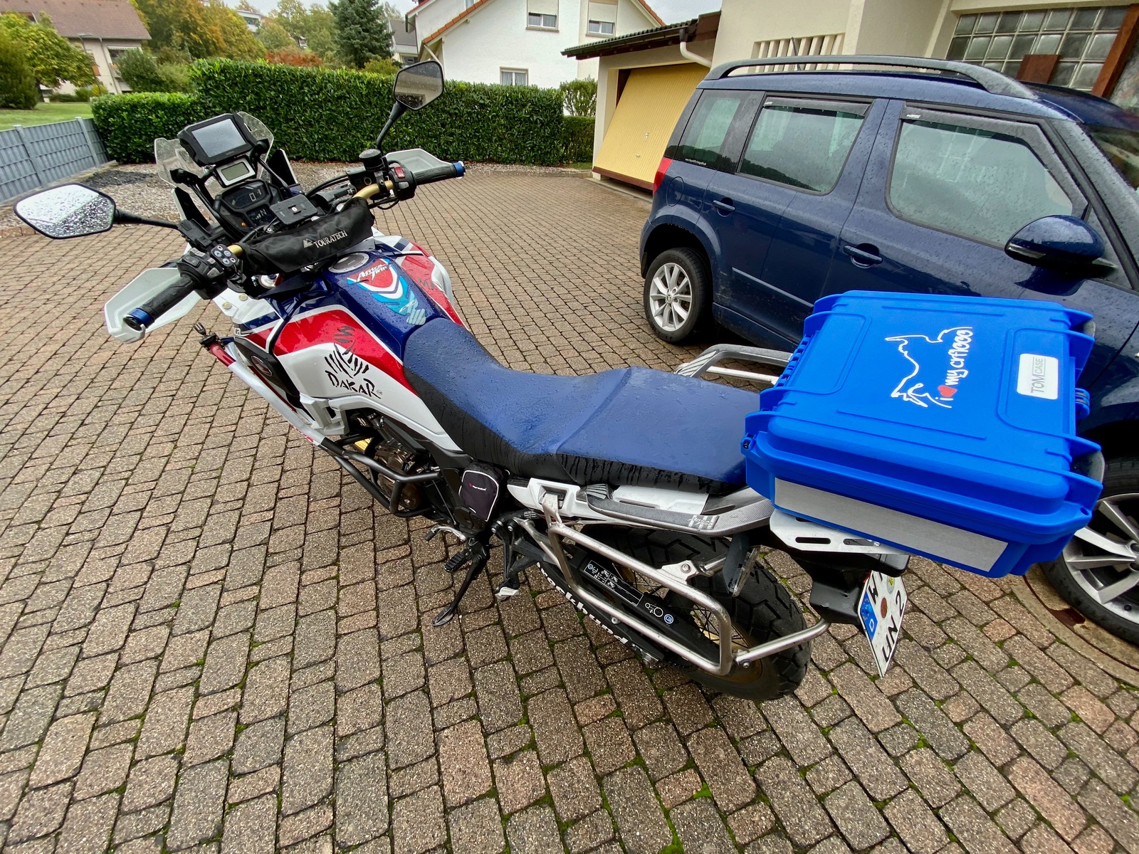

    Ich grab den Thread mal wieder aus und zitiere mich gleich selbst aus meinem Vorstellungsthread.
    Hab mir mal ein eigenes "Quicklock" System für mein Pelicase gebaut:
