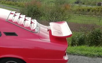

    tscharlie beim Auto hieße so nen Heckspoiler jetzt Pommestheke ^^:saint::saint:

    Du meinst so was:
    Hab ich schon an meinem Oldtimer 8o
    Zeitgenössisches Zubehör 19878)

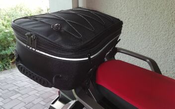

    An der AT ist auf der Platte diese Tasche drauf:
    Diese durch einen etwas größeren Fotokoffer (oder wie auch immer die genannt werden) aus Kunststoff zu ersetzen ist der nächste Schritt.

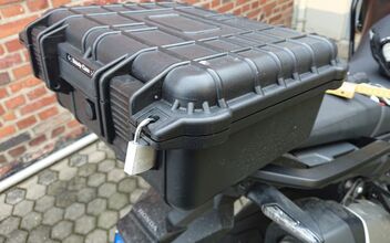

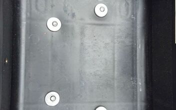

    Ich habe bei mir auch einen solchen Koffer montiert. Durch den Kunststoff gebohrt, große U-Scheiben imt Gummidichtung untergelegt und bisher alles dicht. So `ne große Kiste wollte ich nicht und mit der kleinen komme ich bestens hin.
    Ich hänge mal ein paar Fotos an, damit ist das eigentlich selbsterklärend.
  • #15
    balubaer so hab ich es auch. Allerdings hab ich halt ne Platte auf dem Boden verklebt als Stabilisierung. Die Scheibchen waren mir zu unsicher

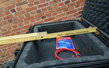

    Bei mir ist - genau wie Du es beschreibst - mit 4 Schrauben ein Pelicase Storm im2200 am Originaltraeger befestigt. Dazu habe ich eine abgesicherte Stromleitung verlegt, so dass ich waehrend der Fahrt den Laptop laden kann. (Auf den Laptop ist auch die Groesse abgestimmt.) Das Ganze ist bombensicher, auch auf groben Strecken wackelt nichts.
    Da es relativ flach ist, macht es (zumindest fuer mich) weniger den Eindruck, als ob ich Essen ausfahre oder das halbe Wohnzimmer mit rumschleppe. Tatsaechlich ist es zu klein fuer einen Pizzakarton.
    Edit: Wenn Du viel mit Sozius unterwegs bist, empfehle ich bei der Montage eine Sitzprobe. Sonst drueckt das Ding am Ende am Ende.
