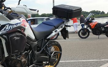

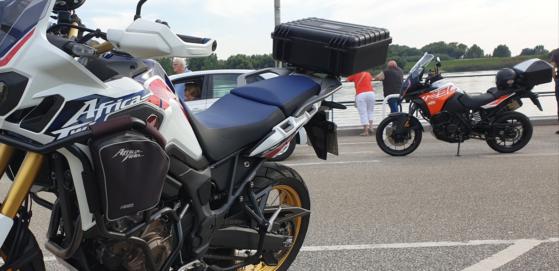

#27 Meines ist von AUER Packaging .... Kann amn sich so zusammenstellen wie man es möchte .... Läuft auch unter Schutzkoffern
Deine Lösung finde ich super. Wie hast du ihn den angebracht?
#28 Deine Lösung finde ich super. Wie hast du ihn den angebracht?
Auch wie schon oben beschrieben, Linsenkopfschrauben durch den Koffer auf die Löcher am Moped.
Selbstsichernde Muttern mit Unterlegscheibe und alles ist gut
Zumindest für mich .... AUER bietet die Möglichkeit Schlösser auf Wunsch zu verbauen,dann umgeht man die Variante mit dem Vorhängeschloss ...
So habe ich es auch und die Größe ist frei wählbar
#30 Nö, bei mir wie mehrfach gesagt nicht.
Kann das Teil in unter 5 Minuten ab- und dranmachen* oder wahlweise gegen mein HB Junior TC austauschen.
*Gemessen hab ich es nie, sind aber nur 4 Rändelmuttern die gelöst und die Schrsuben nach unten rausgedrückt werden müssen bzw. zur Montage andersherum. Also vermutlich eher 1 bis 2 Minuten
