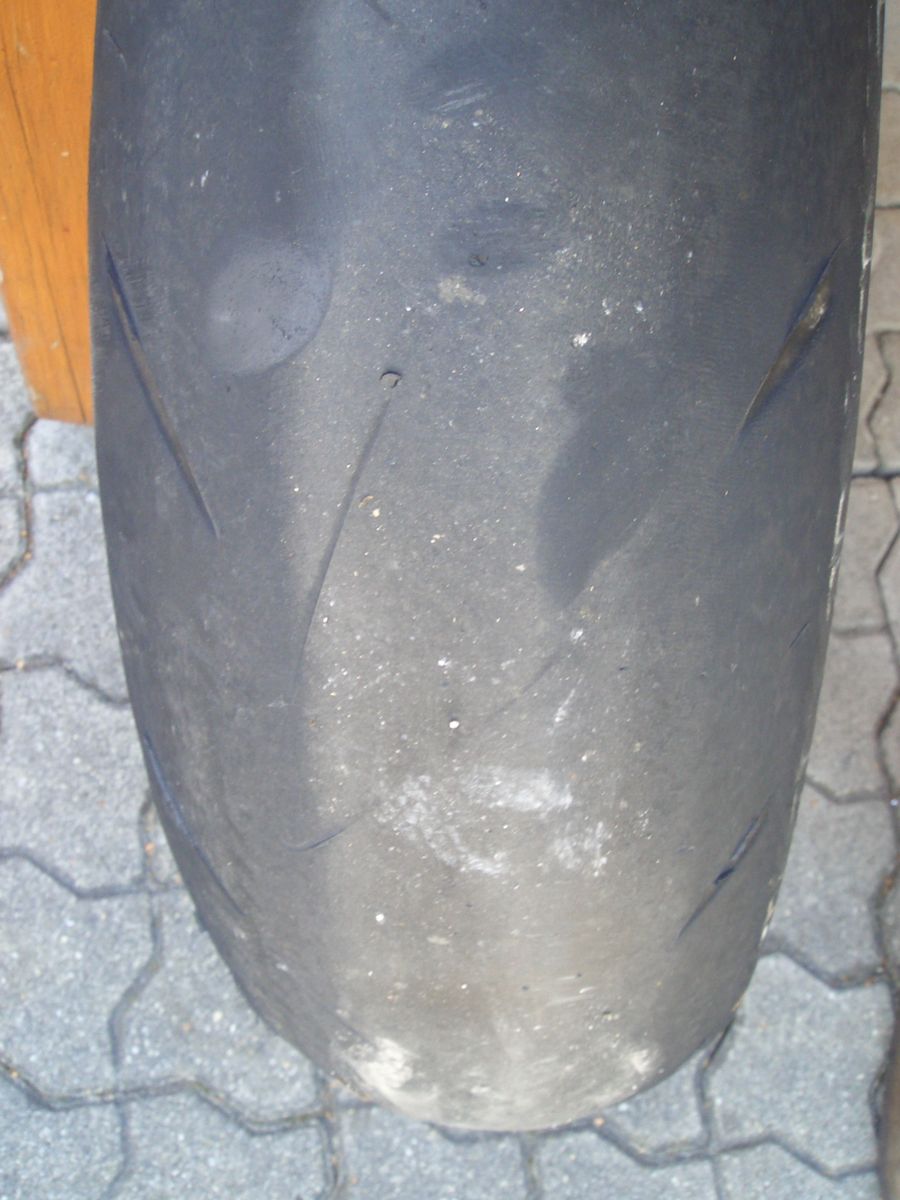

    wenn ich so meinen Satz Gummis sehe - am oberen Rand fehlen ein paar Millimeter - ansonsten ist der doch noch gut. Selbst am Rand stehen noch ein paar Noppen. Trotzdem - der Reifen muss neu. Der ganze Reifen muss weg, nur weil da ein paar Millimeter fehlen? Ist das nicht eine irre Ressourcen-Verschwendung? Und kostet noch viel Geld.

    Du solltest dir einfach angewöhen das ganze Profil zu nutzen. Dann stellt sich deine Frage wegen Resourcenvergeudung nicht mehr.
    Gut, der war wirklich krass abgefahren ... aber das geht auch, wenn man noch das gesetzliche Mindestprofil stehen lässt.
    Fazit: Einfach mehr bzw. öfter Schräglage fahren. ;) :)
