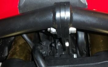

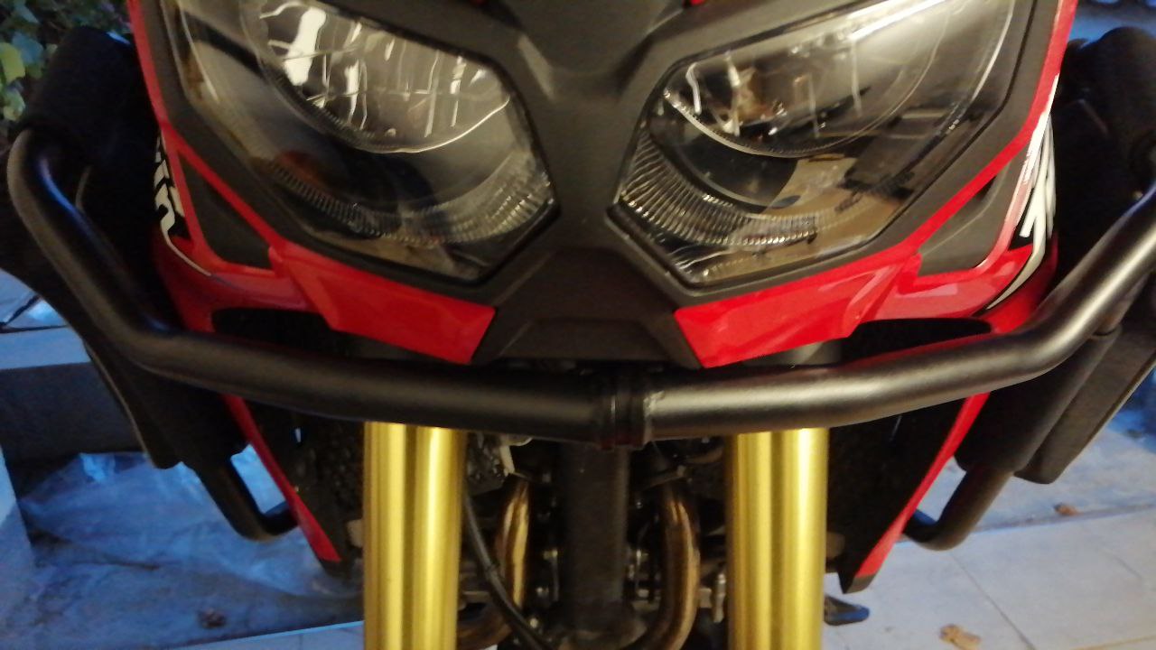

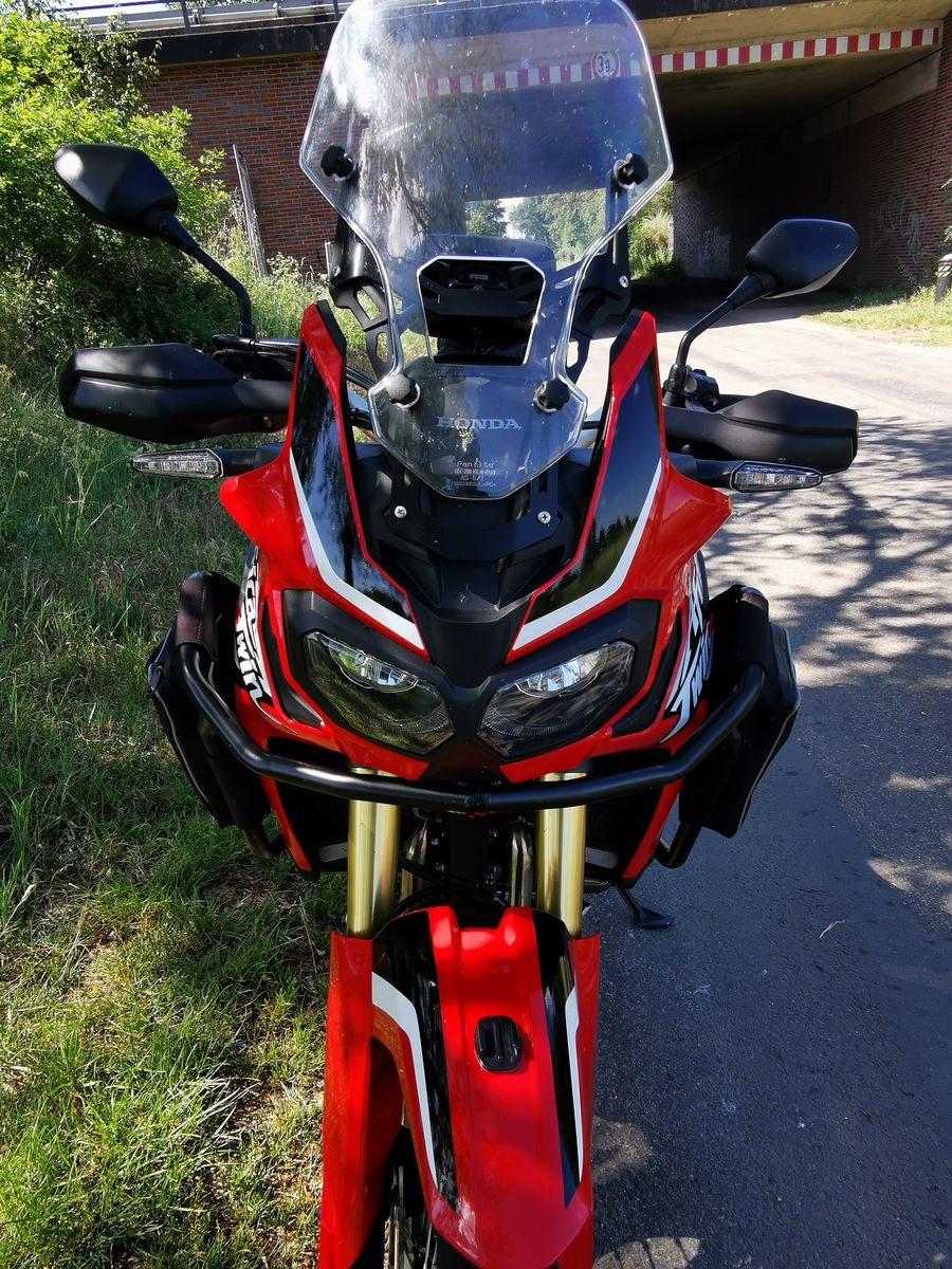

    Ich hab mir den Sturzbügel von Heed gekauft (Bunker) und montiert...
    Aber egal wie viel ich versuche das Dreckding auszurichten die Nase kommt am Ende immer so raus:

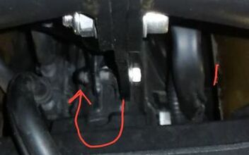

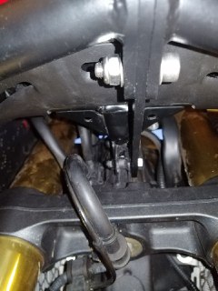

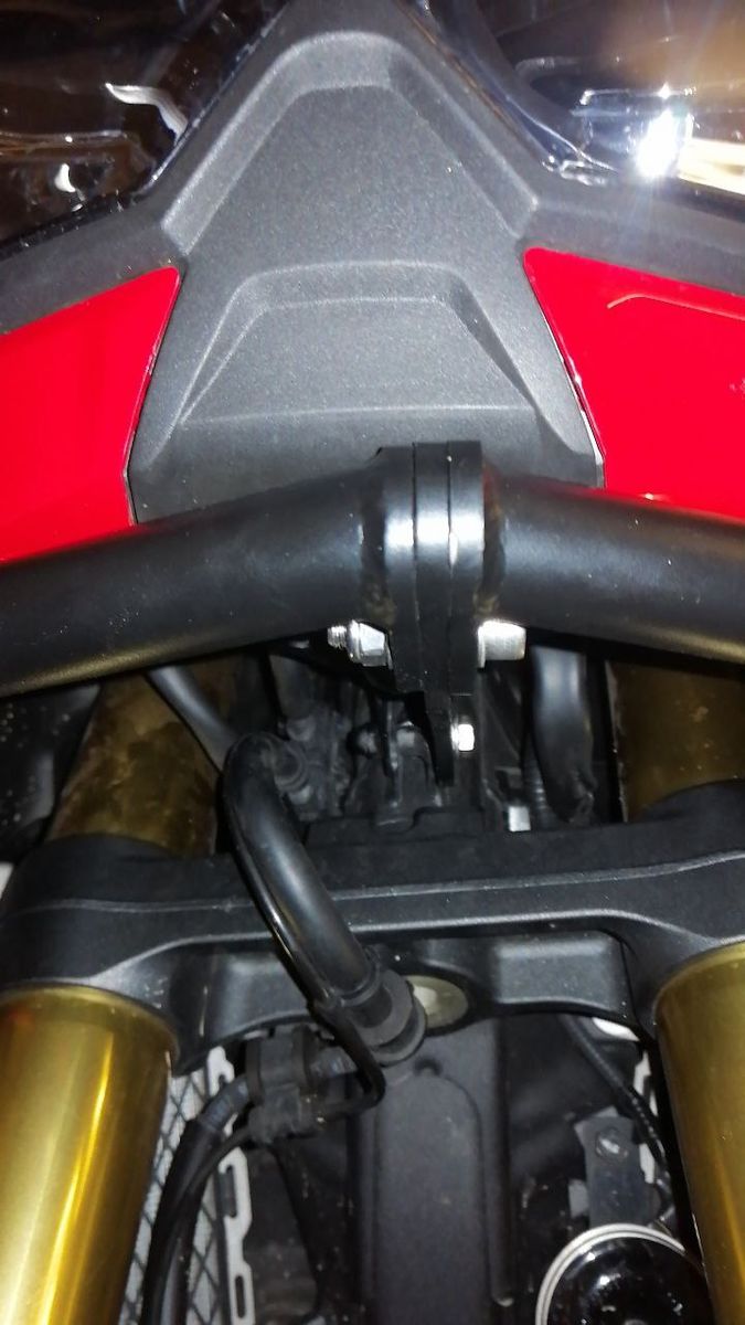

    Ich vermute das liegt an der Befestigung beim Geweih... die ist ja auch außer Mitte:
    Könnt Ihr mir helfen oder muss das so?

    nein kann nicht sein... auf der anderen Seite ist die Mutter angeschweißt....
    Inzwischen gesehen:

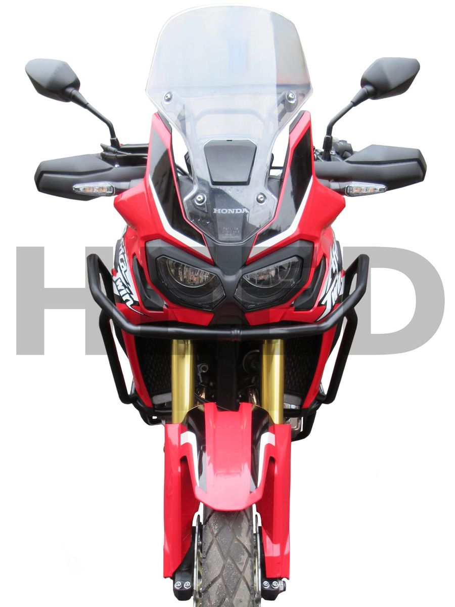

    Ist auf dem Promobild auf der Heed Website genauso... aber so geschickt fotografiert, dass es kaum auffällt...
    „We can’t stop here. This is bat country!“
    Einmal editiert, zuletzt von Campino ()

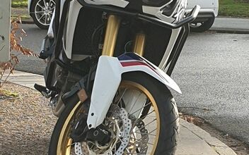

    ...ist bei mir genauso - dennoch finde ich die Heed-Bunker bestens - stabil, schützt die Front inkl. Motorenseitenteile perfekt - dass die vorne nicht mittig fluchten, ist mir total egal.

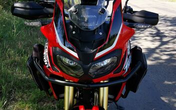

    Ja, kann ich bestätigen. Sieht bei mir genau so aus. Ist mir aber auch Schnuppe weil alles Andere das ausgleicht. Bester Schutz und bester Halt, was dir auch jeder bestätigen kann. Und abgesehen davon, für das Geld bekommst du von Givi und co. nicht mal die Hälfte davon. Und ob die besseren Schutz bieten würde ich mal bezweifeln wenn du dir mal die Aufnahmepunkte ansiehst wo die anderen Kollegen befestigt sind. Da musst du ja teilweise noch den Auspuff (Krümmer) abmontieren bevor du überhaupt das Zeugs dran bekommst. Da lob ich mir doch meinen HEED. ;););)

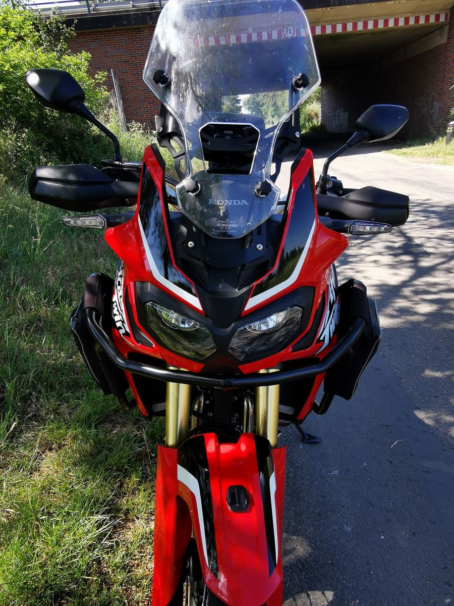

    Ist ja nicht so, dass ich mit dem Bügel unzufrieden bin... aber man hätte es so leicht besser machen können....
    Als Maschinenbauer blutet da das Herz....
    Den Haltebügel vorn Mitte mit zwei Winkeln versehen, den linken Bügel nen Tick länger, den rechten nen Tick kürzer und alles wäre perfekt...
    Ein Bearbeitungsschritt mehr (Kaltverformung von dem mittleren Haltebügel in der Presse...) das wärs gewesen ;(
