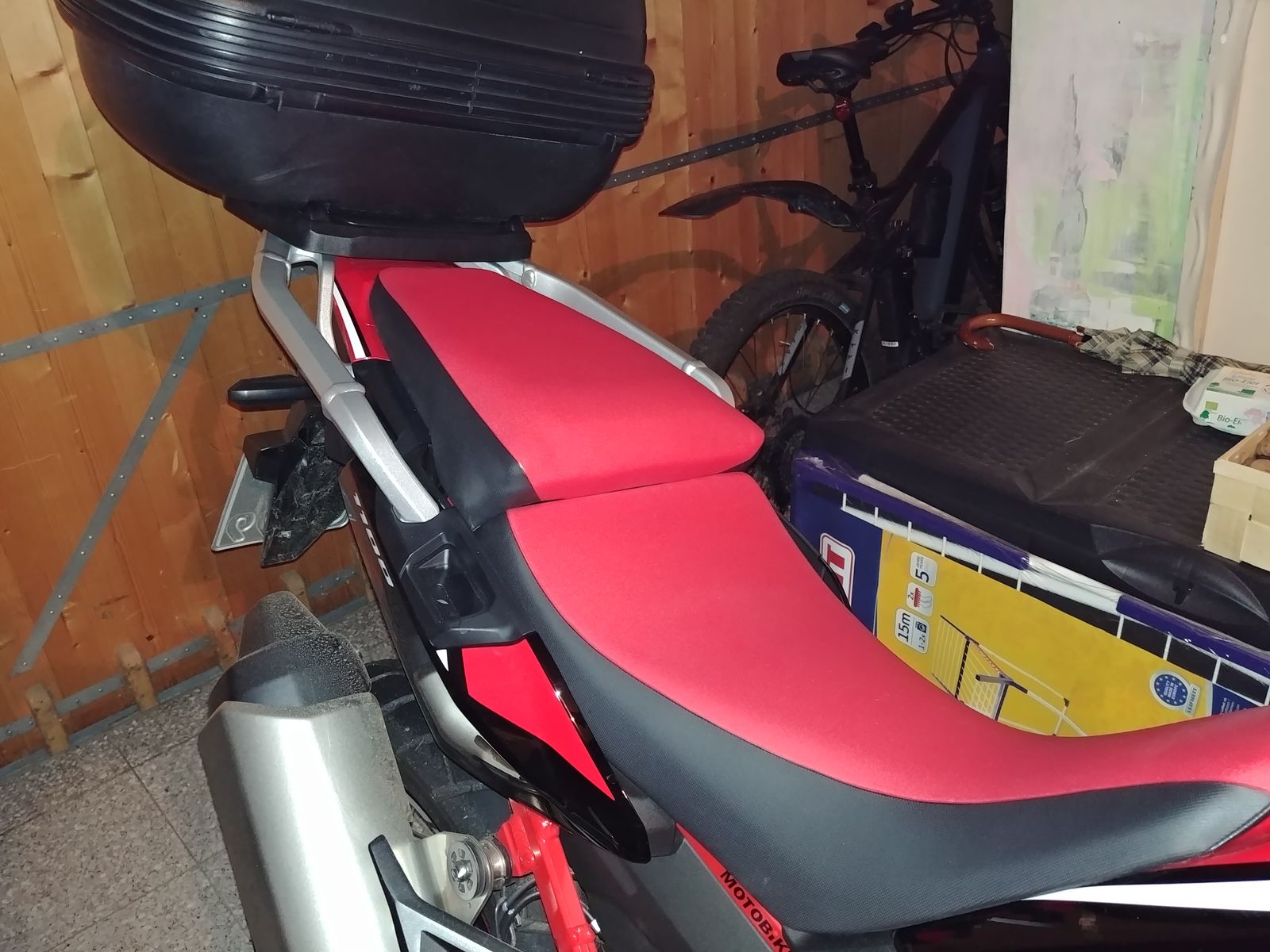

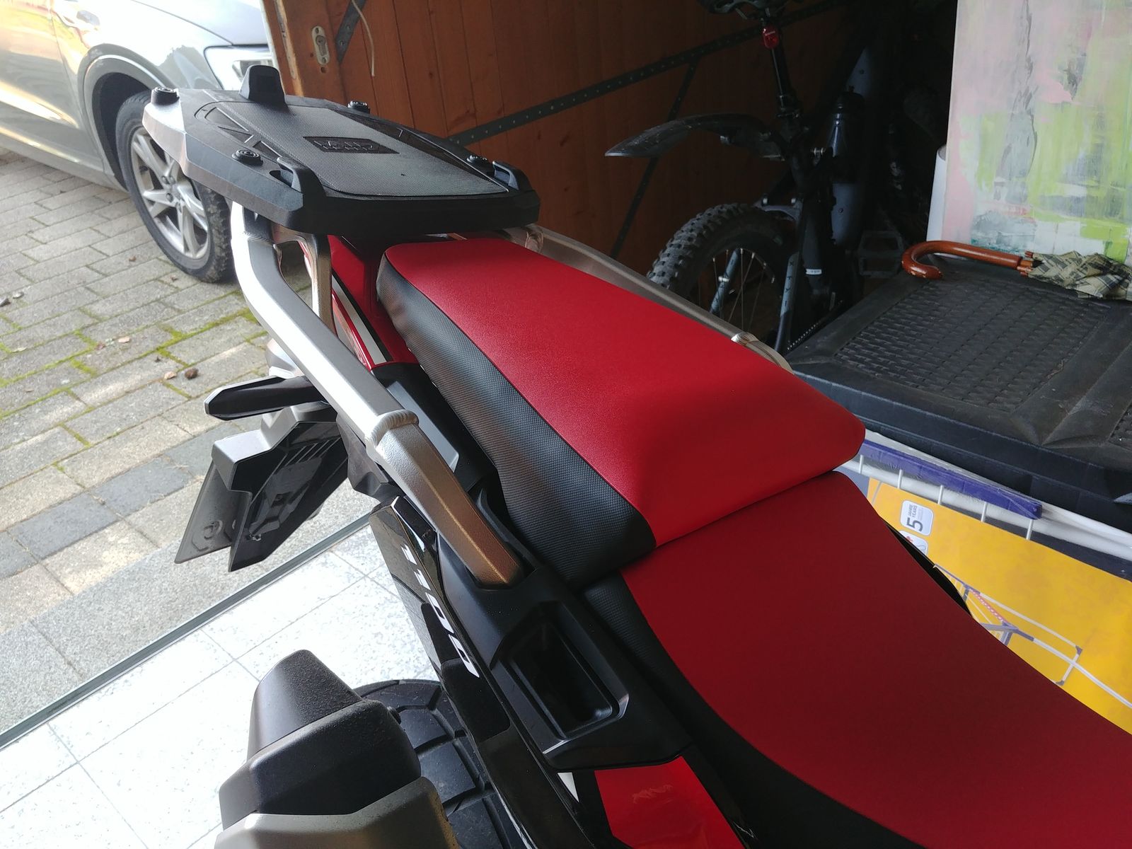

Gepäckbrücke, Kofferträger Org. Honda
#2 Mit der Gepäckbrücke bekommst du auch andere Seitenteile am Heck in die die originalen Koffer eingehängt werden. Wenn du kein Topcase und die Originalkoffer brauchst kannst du auch nach anderen Befestigungen gucken, bei Givi, H&B oder Swmotech.
Vorteil wäre, dass du dein schmales Heck behältst und je nach Hersteller auch Kofferhalter zur schnellen Demontage.
Wenn dir das egal ist hat die originale Gepäckbrücke den Vorteil, dass du verschiedene Platten montieren kannst und zwei massive Griffe zum festhalten und rangieren hast.

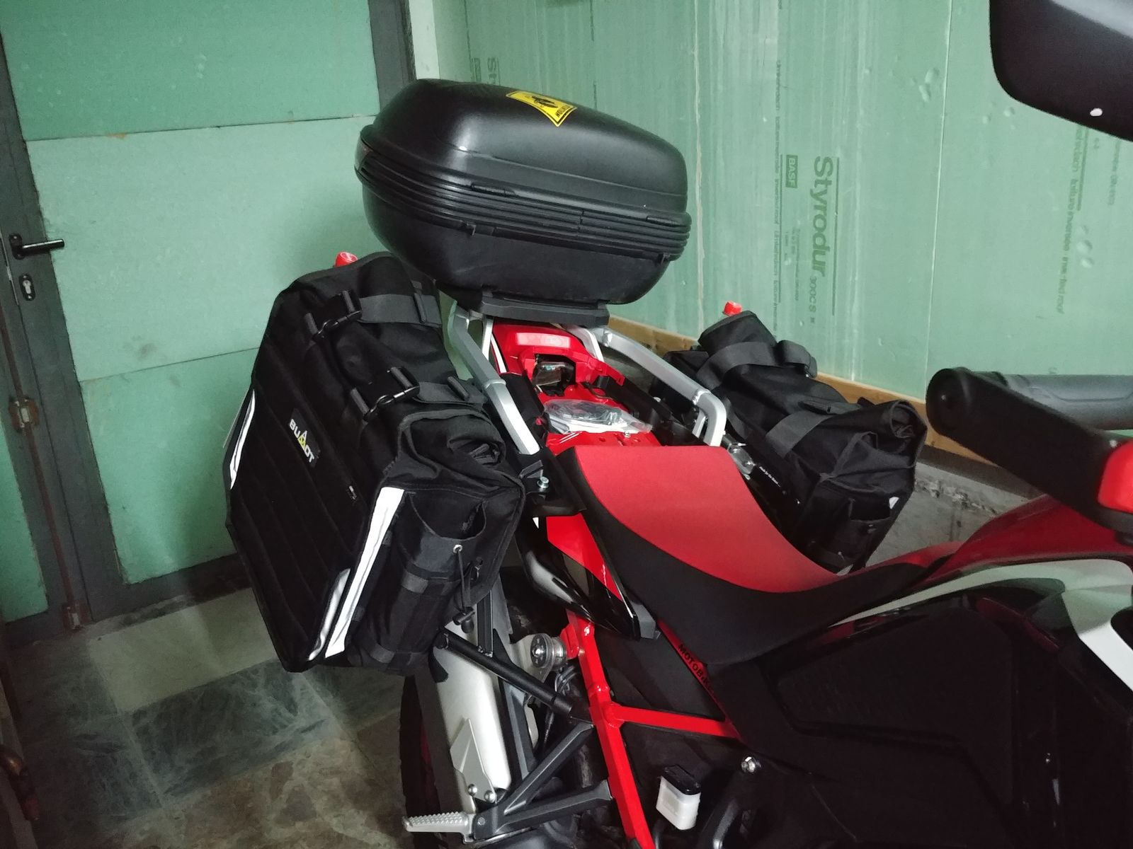

#8 Moin!
Oha, das sieht dann gewaltig nach Umzugsunternehmungen aus :-).
Bislang habe ich an meinen Kisten auch normale Kunstoffkoffer gehabt. Umkippen - ja, kann passieren, aber *klopfaufholz* mir noch nie passiert. Immer alle Lampen an. Seit 35 Jahren Moppedfahren. Wenn es reißt, dann ist es ja auch egal, ob Kunststoff oder Alu - meine ich.
Mein Setup: Rechter Koffer Ersatzteile und Schnickschnack, Linker Koffer Badehose, Handtuch, Schlafsack und Zahnbürste. Nicht falsch verstehen, ich nehme nicht so viel mit. Braucht man nicht. Zelt habe ich immer in einer Tasche hinten druff, nur das Topcase ist mir wichtig - das ist immer meine Kombüse für die Kaffeepausen. Da lagere ich dann Wasser, Schnaps, Kaffemaschine (Espresso) und Lebensmittel. Ob die Koffer seitlich oder nach Oben aufgehen? Ich habe den inhalt eh' in Taschen. Da wirbelt nicht so viel herum.
Der SW-Motech-Träger ist dieser "Pro-Seitenträger"? Stofftaschen dürften da auch dran gehen oder? Finde ich mittlerweile sinnvoller, weil können überall geflickt werden und platzen nicht beim Sturz. Wobei, auf einem guten Koffer kann man sich auch draufsetzen. Fehlte mir manchmal. Aber eher Luxus
Hmm, hat ja noch Zeit. Ich werde mich da noch ein wenig einlesen müssen, fürchte ich. Hauptständer, Handprotektoren sind erstmal geordert.
Danke für den Input!
#9 Hai,
da passen auch Stofftaschen dran, z.B. die von Kriega (gefallen mir sehr gut).
Siehe auch hier (mit Bildern) -> Kriega an SW Motech
cu
framo
