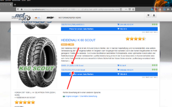

    Den Hinweis von Kreta aufgreifend, der leider das "T" vom Geschwindigkeitsindex mit dem "R" von der Bauart in einen Topf wirft -> schau' doch bitte unbedingt in die/das CoC Deiner ATAS, welche Reifen, auch die alternativen, dort eingetragen sind.
    Die (hinteren) K60 Scout werden nämlich nur in der den Diagonalreifen zugeordneten Bauart "B" (= Bias Belted) gefertigt ... und bezüglich der zu fahrenden Bauart gibt es nunmehr geänderte Vorschriften.
