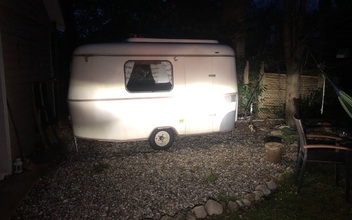

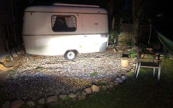

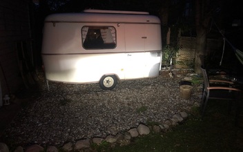

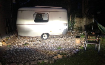

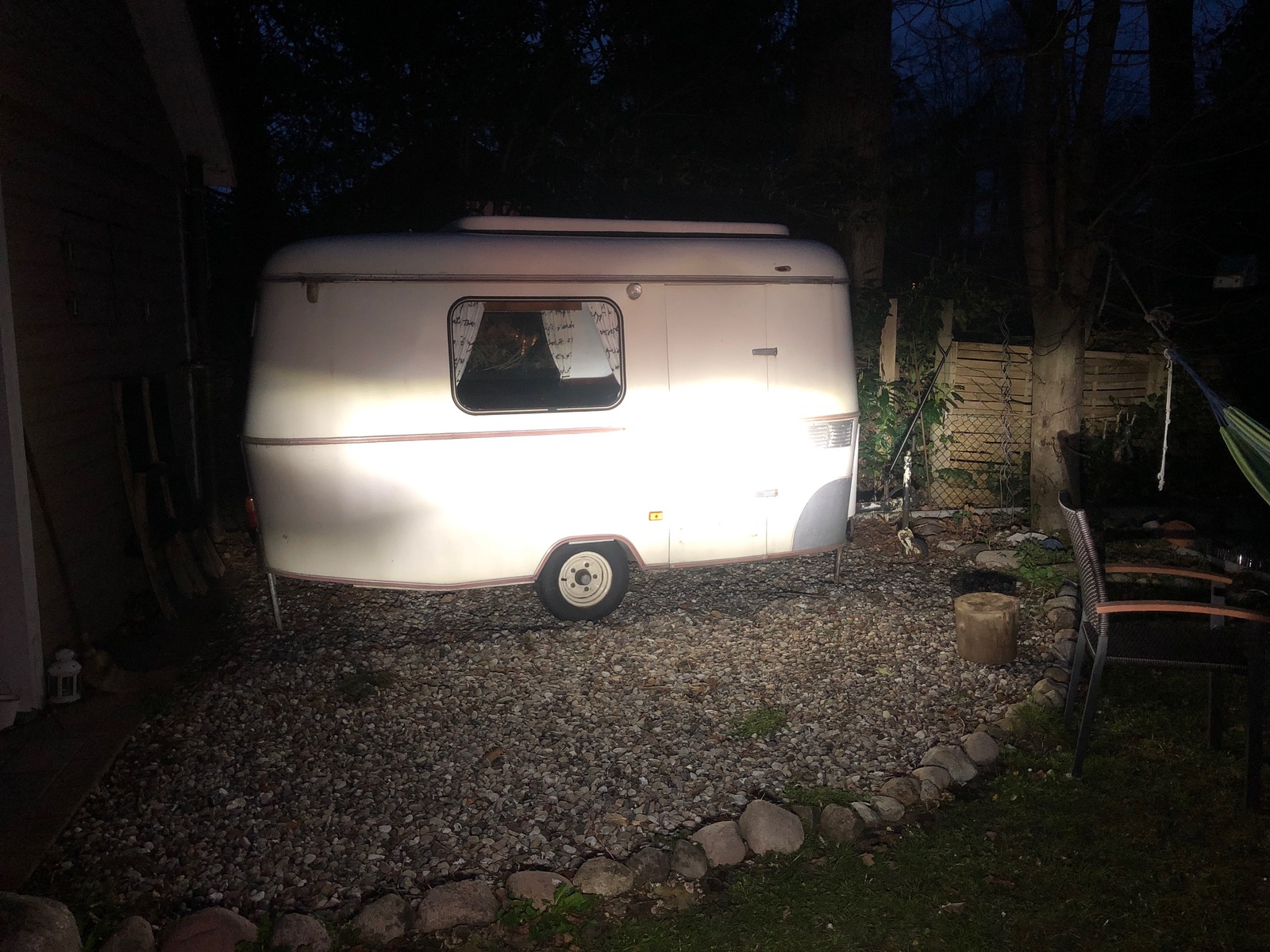

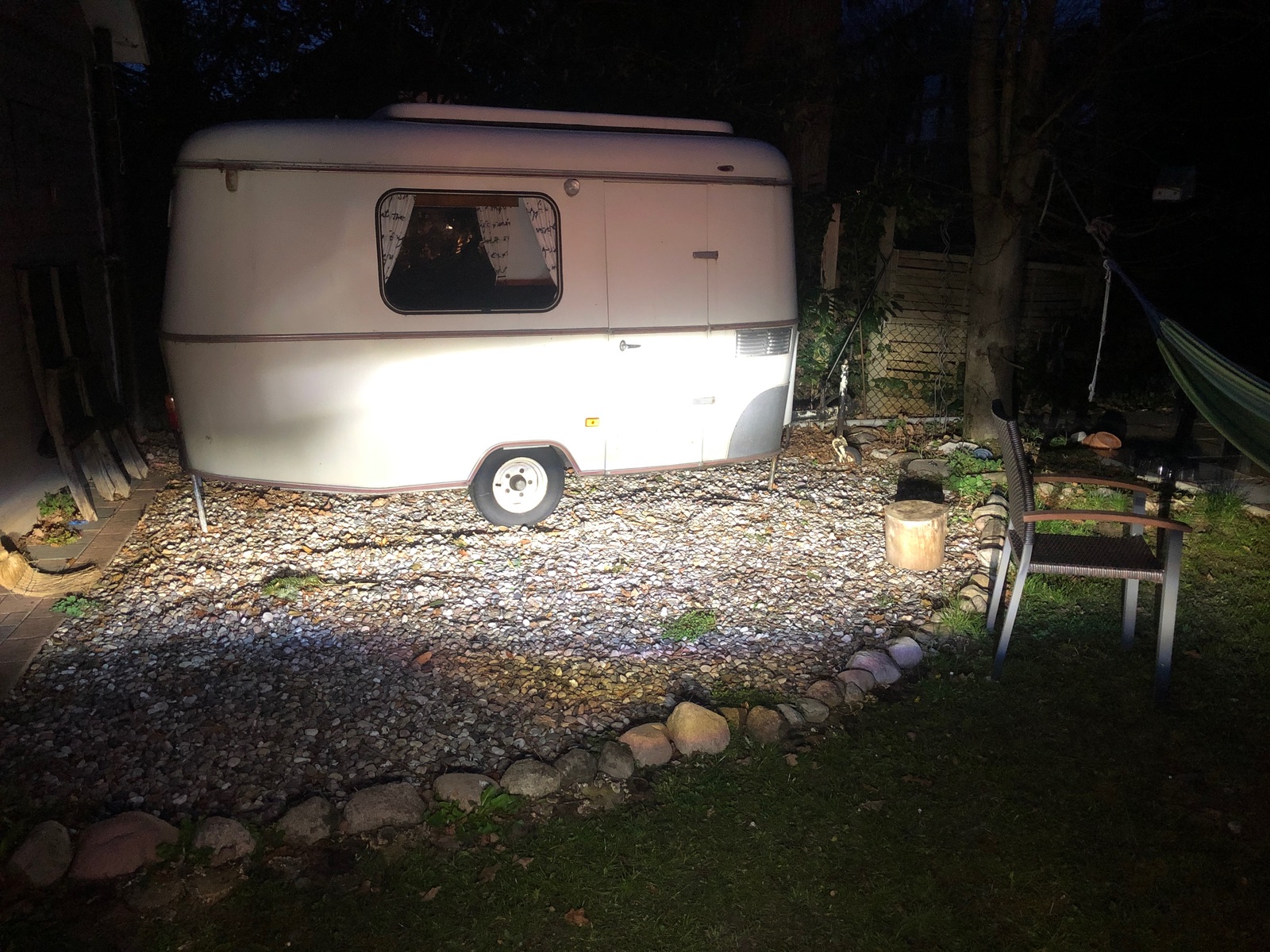

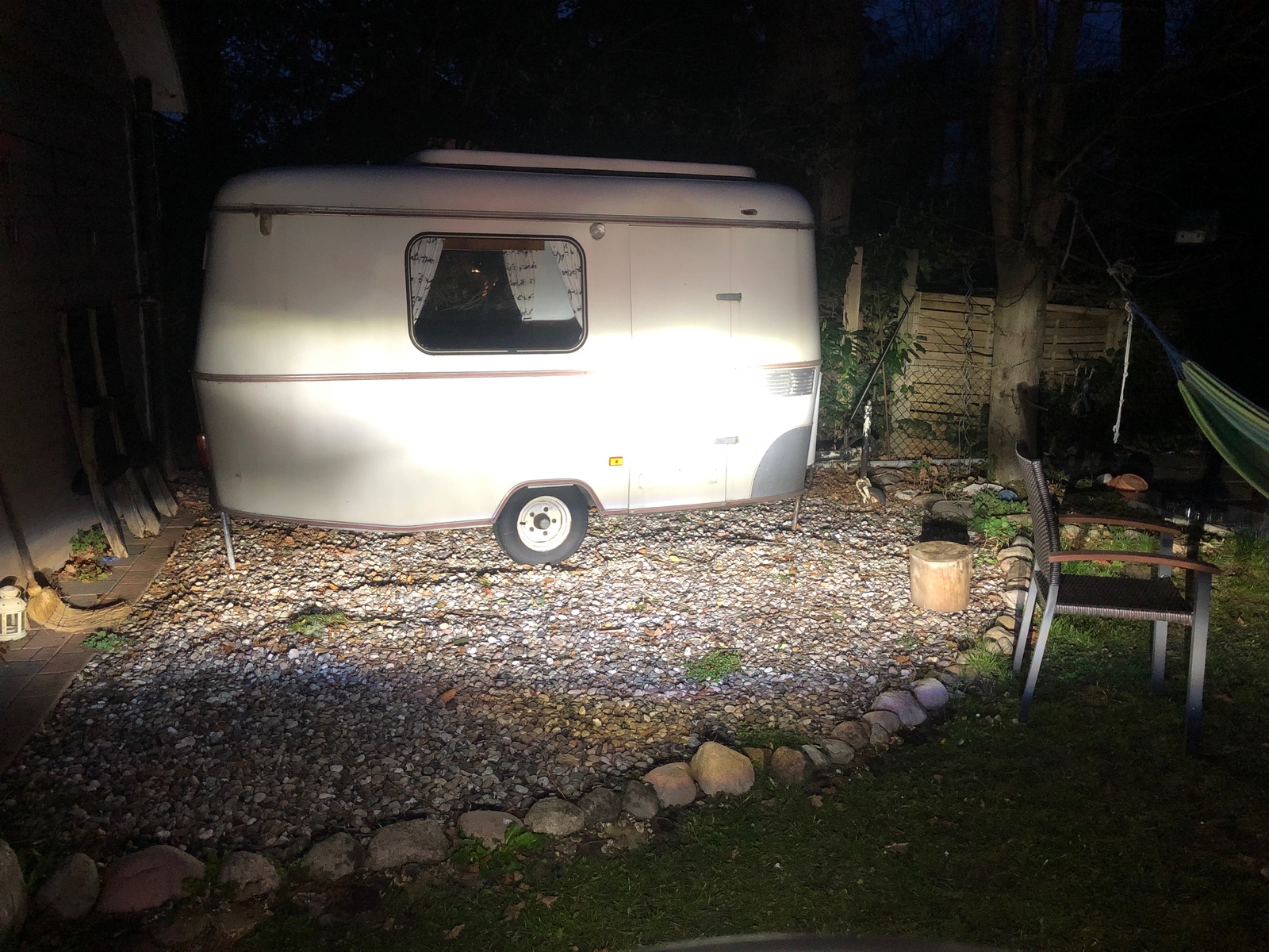

    Das Mehr an Licht ist enorm!
    Nur Fernlicht:
    FL plus Bozzos:
    Nur Abblendlicht:
    ABL plus Bozzos:
    Besonders der breite Lichtkegel in die Böschung ist super 👍

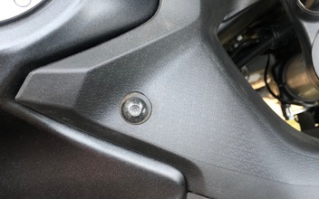

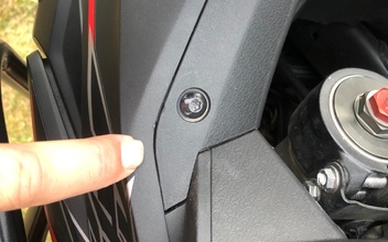

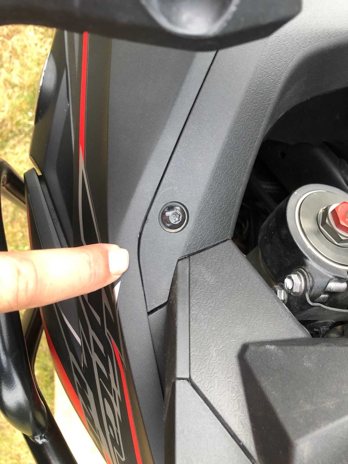

    Ich habe meine Moto Bozzo NSW gestern an meine ATAS SD09 angebaut :D. Mir ging es so ähnlich: im Vorfeld Videos und Forums-Berichte zum Abbau der Verkleidung angesehen / gelesen. Ich habe mir die 2 Fotos aus folgendem Forumsbeitrag Verkleidungsabbau als Gedankenstütze ausgedruckt, um zu sehen wo die 4 Nippel der Seitenverkleidung sitzen. Dann beim Abbau der rechten Seitenverkleidung auch das große Zittern und Bibbern, ob die Seitenverkleidung heil bleibt =O. Aber alles ging gut :thumbup:. Die Montage der Seitenverkleidung ging dann viel schneller und leichter. Ich habe allerdings die 4 Nippel und die 4 Gummihalterungen mit Silikonöl eingestrichen. Damit habe ich nicht so viel Kraft benötigt, um die Seitenverkleidung wieder anzudrücken :). Ein hilfreicher Tipp ist auch, das Aluminium Teil rund um das Hondaemblem vom Seitenteil abzuschrauben, bevor man das Seitenteil entfernt. Dann kann sich das Aluteil nicht verbiegen und man kann dann in das Seitenteil fassen, um es besser abziehen zu können.
