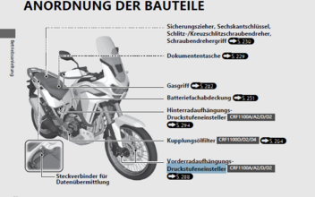

    Hallo, bei der Druckstufe gibt's sehr wohl Klicks (an der Unterseite der Gabel) war bei mir Werkseitig auf 1 (!) eingestellt. Die Zugstufe hat keine Klicks, die ist an der Oberseite beim Lenker einstellbar. LG
  • #14
    Wie, ist die echt bei der AT vertauscht? :/
    Zug ist für gewöhnlich immer unten und Druck oben. Hatte bei mir jedenfalls auch den entsprechenden Erfolg gebracht, als ich eben oben eine Umdrehung zugedreht hatte.

    Ist aber auch die erste USD Gabel, die ich kenne, bei der das so ist. Müsste glatt mal meinen Bruder fragen, ob es bei seiner CRF450 auch so war. Ansonsten ist für gewöhnlich oben Druck und unten Zug, oder wie z.B. bei WP oder Öhlins beides oben, nur jeweils auf einer Seite. ;)
    Ich habe auch mal in eine BA zur AT geschaut, vermisse hier aber eine Angabe von Klicks, in welchen Bereich man es verstellen kann. Hier findet man bei KTM und deren WP Angaben zur Einstellung Komfort/Standard/Sport.
