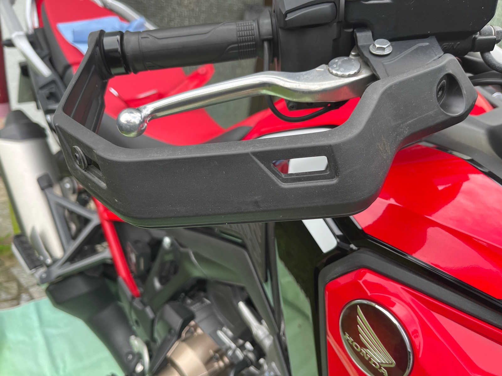

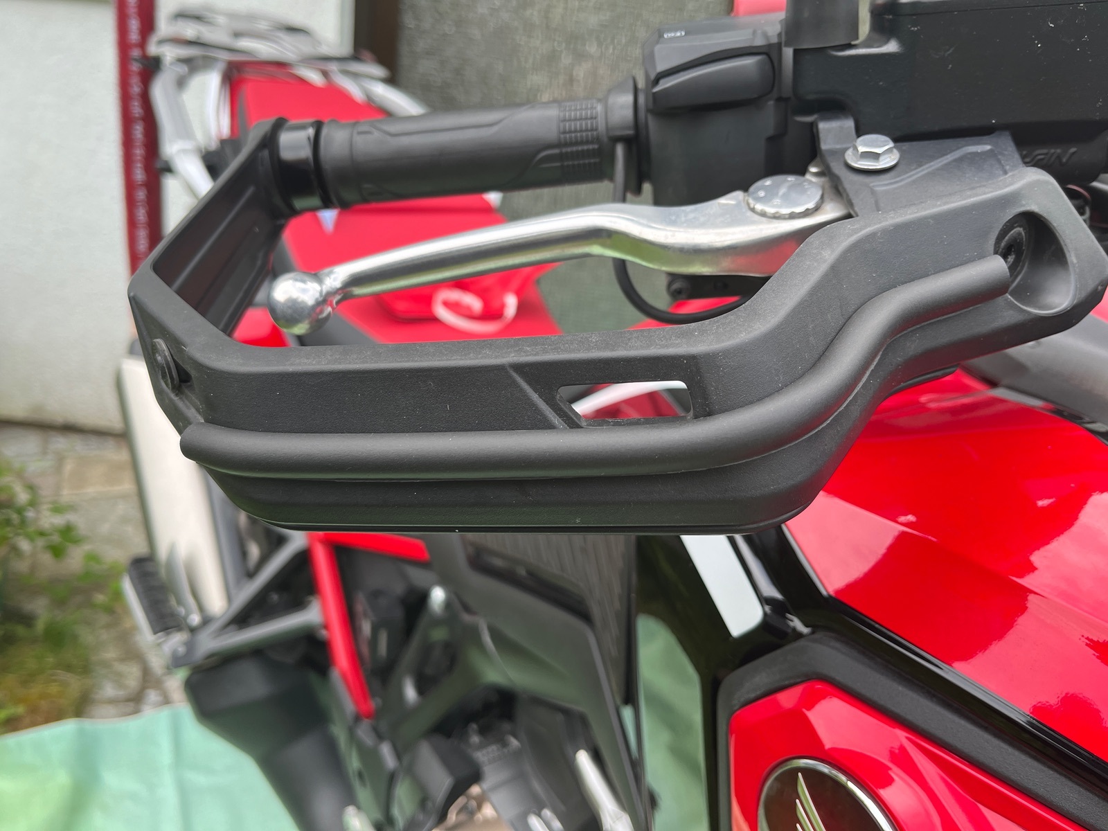

    Mir sind beim Fahren immer nervige Pfeifgeräusche aufgefallen. Dachte erst, es kommt vom Helm, kam aber von den originalen Handprotektoren.
    Schlecht zu erkennen, aber der kleine Schlitz zwischen dem schwarzen Bügel und dem roten Protektor hat das Pfeifen verursacht.

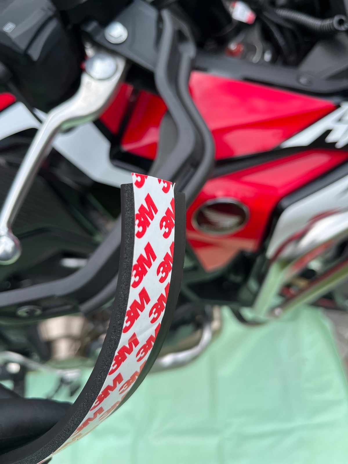

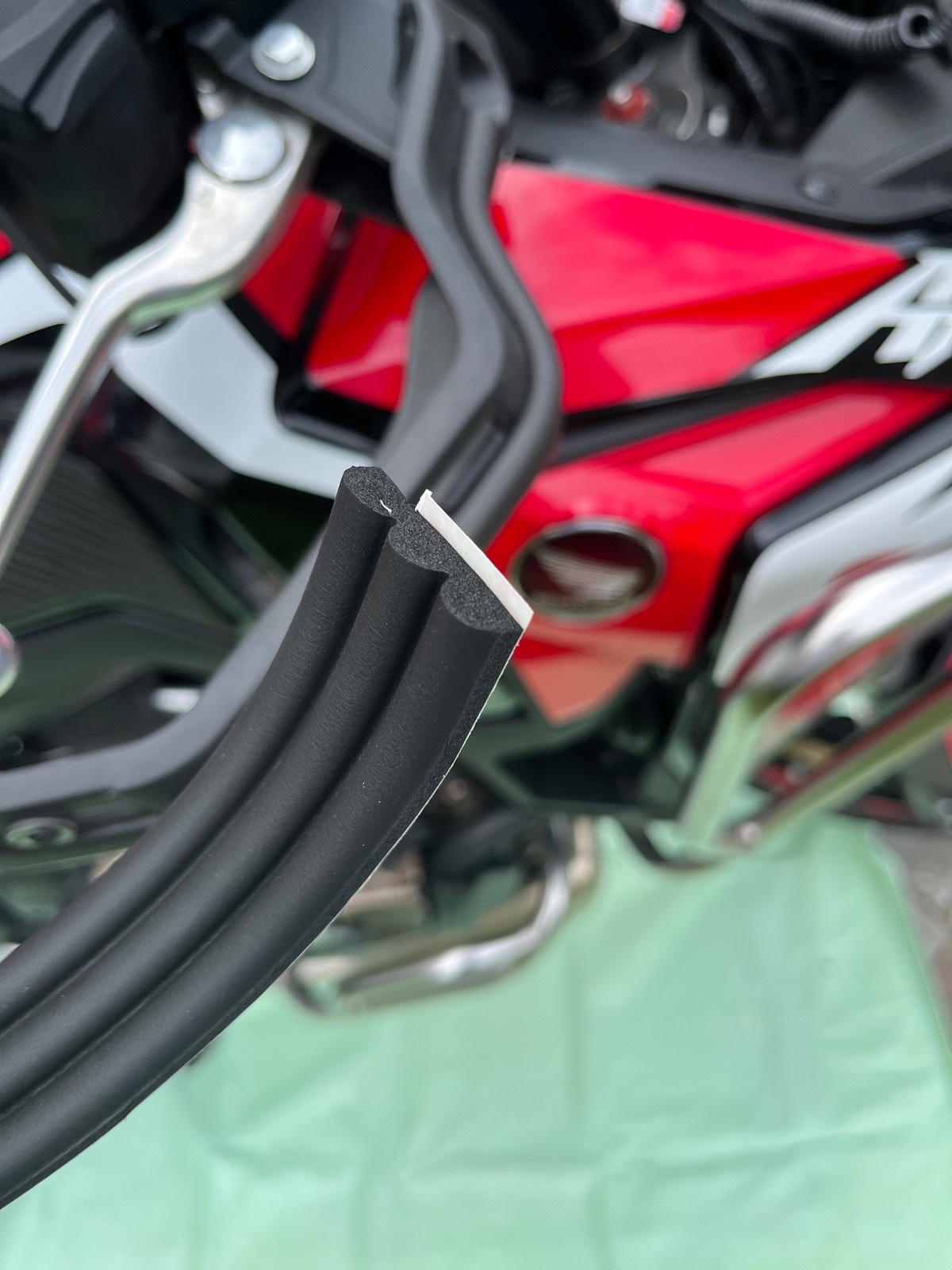

    Habe dann so einen Dichtgummi zurechtgeschnitten.
    Dieser ist selbstklebend

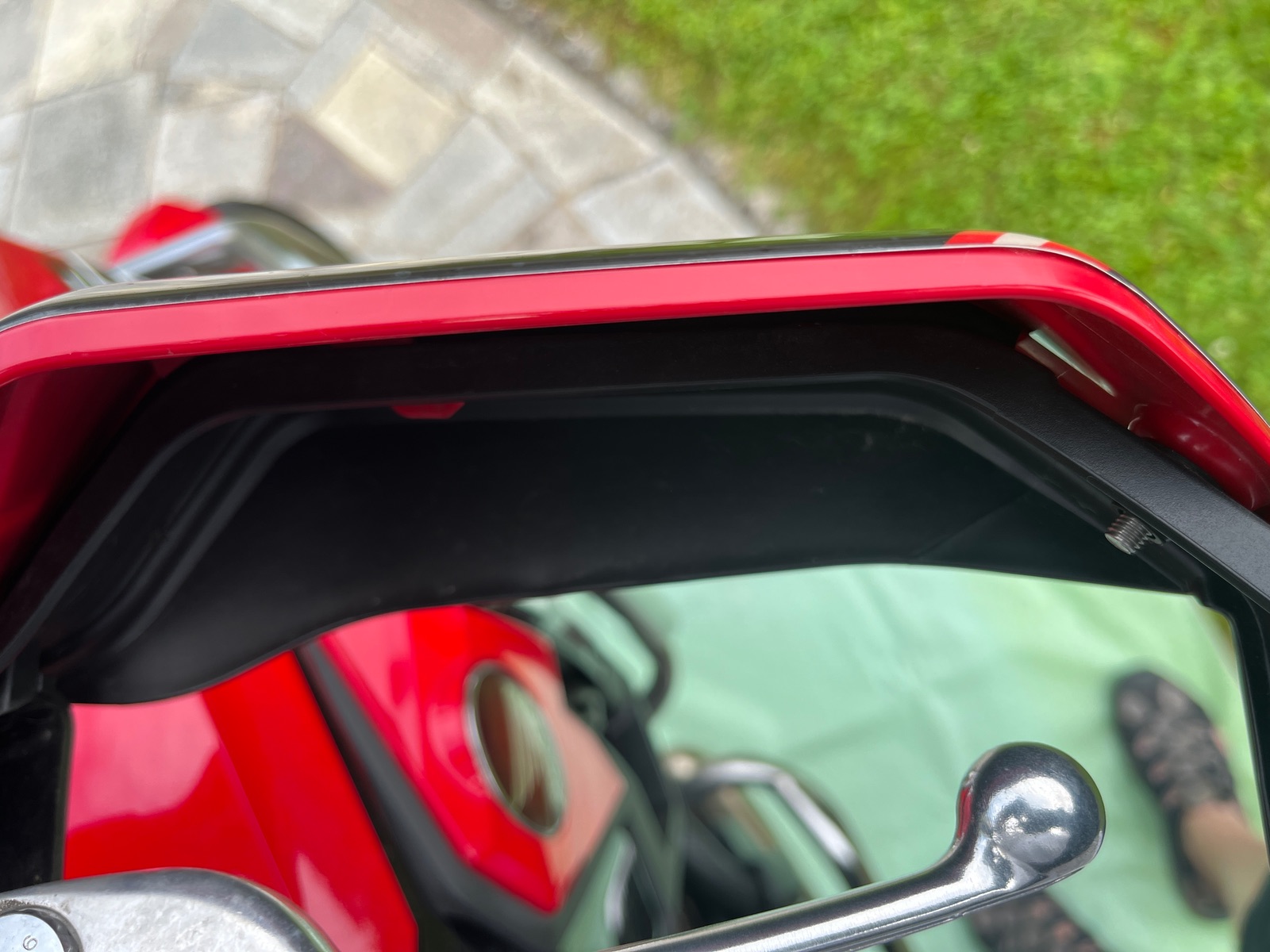

    Vorher…

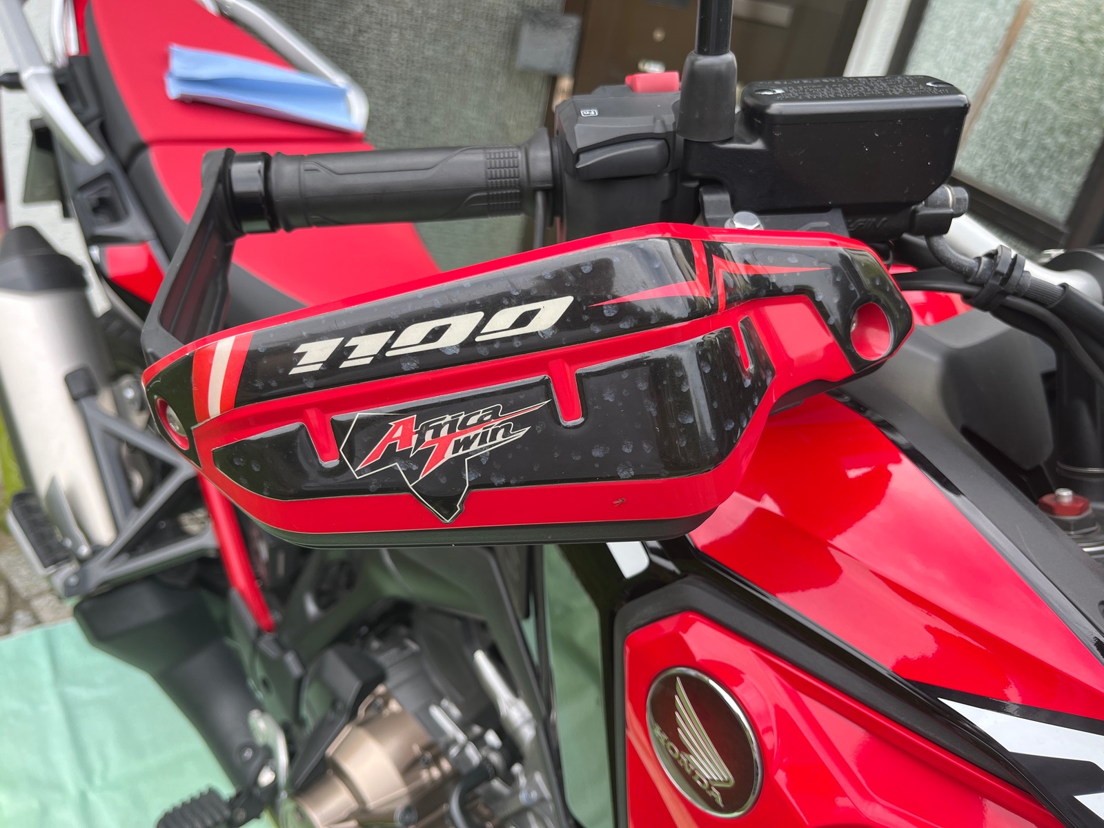

    Nachher. Und so die Lücke geschlossen.
    Kein Spalt mehr und das Pfeifen ist weg.
    Bin halt empfindlich :wboy:
    Vielleicht hilft der Tipp euch auch… :handgestures-thumbupright:

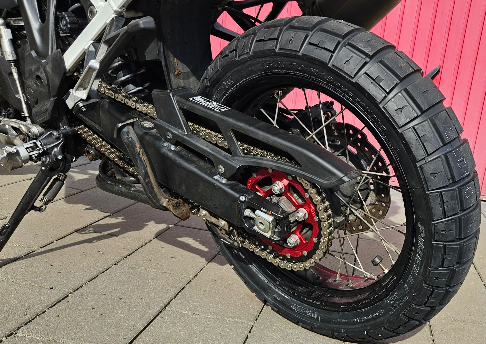

    Neuen Kettensatz montiert und die Bremsbeläge vo&hi getauscht. Dann noch einen Satz neuer Reifen aufziehen lassen. Jetzt ist das Mopped fit für den Urlaub
