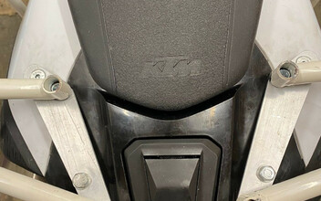

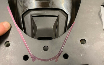

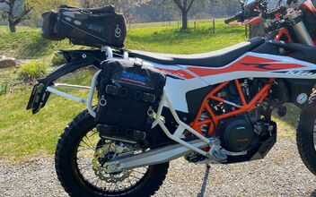

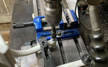

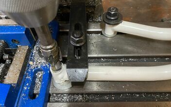

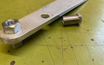

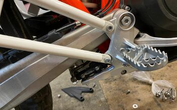

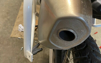

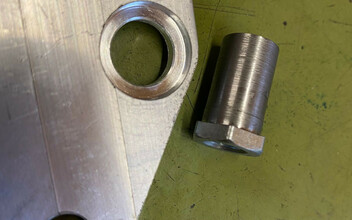

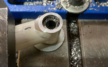

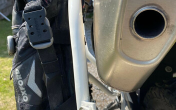

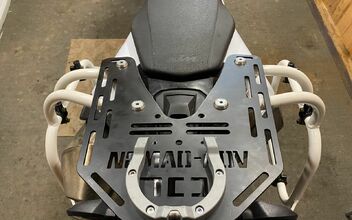

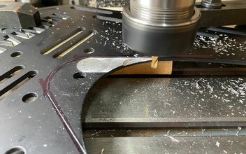

    Btw: das habe ich zuletzt an meinem Motorrad gemacht: Kofferhalter für eine Husqvarna 701 geschenkt gekriegt und an meine 690 R angepasst. Ausgemessen, zuerst ein Provisorium gebaut und nochmal überdacht, danach Adapter aus 5mm Alu gefräst, aus Langmuttern Pressmuttern gedreht, Kofferhalter spannungsfrei gebogen. Halterungen für Seitentaschen montiert (sind eigentlich Aluklemmen für Rückspiegel.. acht Stück vom Ali besorgt) Passt nun alles tadellos. Alternativ zu den Seitentaschen kommen die schmalen, restaurierten Zegaboxen dran.
    Das ganze war doch mit etwas Aufwand verbunden:
