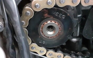

    Habe heute das Ritzel und die GAW überprüft, und es sah nicht schlecht aus. Die GAW ist 54.000 km alt und das Ritzel 22.500 km.
    Ein leichter Verschleiß ist an der GAW sichtbar und daher gibt es ein wenig Spiel zwischen GAW und Ritzel. Alles schön gereinigt und mit Kupferfett wieder zusammengesetzt. Ist für die nächsten 50.000 km wieder in Ordnung.
