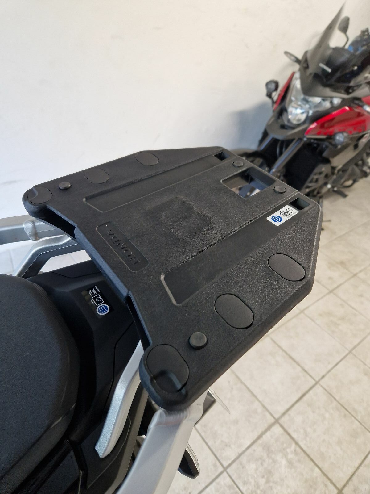

    Nach der Montage des Zubehörs an der ATAS zum Schluß das Thema Gepäck.
    Honda-Koffer und Topcase habe ich für den Crosstourer. Das Ganze nochmal
    kaufen für die ATAS? Erstmal nicht.
    Aber Topcase für die kleine Tour sollte doch sein. Also mal den Topcase-Träger
    des CT angeschaut. Neu natürlich nicht mehr lieferbar, aber es lag noch einer
    im Keller.
    Besteht aus Ober- und Unterteil. Unterteil wird auf dem Gepäckträger verschraubt,
    das Oberteil ist dann schwimmend gelagert. Ziemlich aufwendige Konstruktion.
    Die unteren Bohrungen haben gepasst, die oberen wurden mit manueller, spanab-
    hebender Bearbeitung passend gemacht. Aus Durchgangsbohrung ward Langloch.
    Und damit passt das Crosstourer-Topcase auch auf die ATAS, Volumen ist ähnlich
    wie beim Alu-Topcase aus dem AT-Zubehör.
