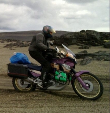

    Ich habe selbst beobachten koennen, wie bei einer alten Africa Twin beide Seitenkoffer gleichzeitig wegflogen, als es mit Schwung ueber eine Bodenwelle ging. Schotterstrecke, etwa Tempo 40-50. Wie bei Kunststoff-Koffern und -Topcases ueblich, waren die Traegeraufnahmen an den Koffern aus Kunststoff und griffen um Stahlbolzen am Traeger.
    Auf dem Bild unten sieht man Motorrad, Koffer und Streckenverhaeltnisse, und man kann davon ausgehen, dass die Koffer schwer waren. Irgendwann gab der Kunststoff einfach nach. Es war kein Schaden zu sehen, er konnte sie einfach wieder einklipsen und weiterfahren. Ich meine, dass passierte mindestens 3x auf der Tour ...
