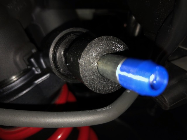

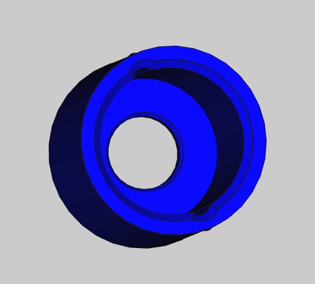

    So habe ich geschaut wie ich die Konstruktion bzgl. Wasserdichtigkeit am original Rohr verbessern könnte. Das Ergebnis ist eine Dichtkappe aus sowas wie Hartgummi am 3D Drucker hergestellt die stramm auf Welle und Rohr sitzt.
    Einfach auf das bestehende Rohr geschoben sollte es, zusammen mit etwas Silikonfett, zukünftigen Wassereintritt verhindern.

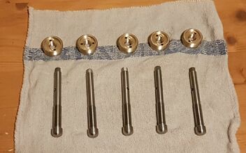

    Abend,
    ich bekam heute 5 Mechanik Sätze.
    Diese 5 Sätze bekamen eben ein Finish und sind für Allgeier72 , Lalelu , efjot & Black Spider . Euch schreibe ich jetzt nacheinander an. Das Paket geht an Allgeier72 wenn das Werkzeug für ihn fertig ist was hoffentlich diese Woche sein wird. Da werde ich gleich mal noch bei meinem Bekannten nach hacken.
    Jojo der 20er Hebel wird eben gedruckt :)
    Gruß Joachim
