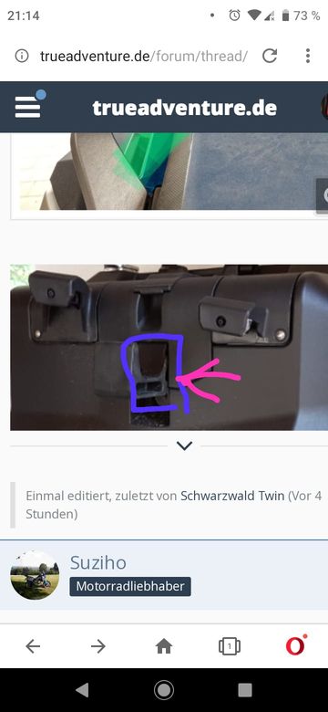

    Die Lösung hat sich über die Saison top bewährt :handgestures-thumbupleft:.
    Ich würde nur gerne die Last ein bisschen verteilen, besonders wenn das Topcase gut beladen ist...
    Die Ideallösung wäre, wenn ich einen Metallbügel anfertige, der unter der Platte durchgeht, une dann in den originalen Kofferhalterungen befestigt wird. So wie mit dem grünen Marker eingezeichnet.
    Sie Frage ist jetzt "wie"?
    Wie werden denn die Kofferhalterungen dort eingeklickt?
    Vielleicht hat da jemand einen guten Tipp?

  • #38
    Sorry habe gerade die Fotos von Dir "entdeckt".
    Ich denke das Problem ist hausgemacht....auf dem Bild (gelber Pfeil) sehe ich einen Kunststoff als "Zwischenlage", deshalb wird die Platte mit TC vermutlich etwas schwingen bei voller Beladung.
    Wenn Du etwas unterfütterst an der Stelle mit dem roten Pfeil liegt die Platte am Haltegriff wieder wie vorgesehen auf und dann ist wieder Ruhe. :wboy:
